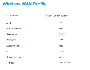

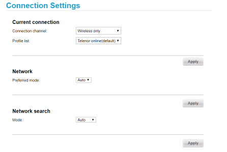

sziasztok, egy HuaweiB880 + Telenor flottás adatkártyával van gondom:
A lakhelyemen (vidéki nagyváros) tökéletesen müxik az alábbi beállításokkal; ahová vettem (nyaraló a városon kívül), ott viszont egyáltalán nem ad netet... nem lassan, meg 3G 4G helyett, hanem sehogy sem.
Az adott területen a mobilomon hasít a 4G-s net (ugyanúgy Telenor), és a Telenor oldala szerint is a területen van 4G (beltéren is), szóval nem igaz, hogy nincs ott lefedettség.Szóval mi lehet az oka, hogy egyik helyen megy, a másokon meg abszolút nem, amikor mindkét helyen van lefedettség???
Itt vannak a beállítások, nem tudom, számít-e...
