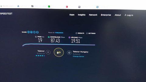

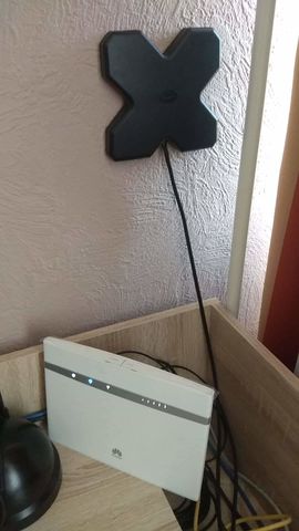

Megosztanék veletek egy kis történetet.
Egy hónapja van még az Iqpro adat kártyám. Kezdetektől fogva hibátlanul működik. Otthoni net kiváltására szereztem mert ahol lakunk sajnos botrányos az internet sebesség. Kiskunhalas Telekom 4mbps.
Nem voltak nagy igények csak legalább egy 20-30 mbps legyen. Ezt először nem hozta, mondom jó beszerzek egy Huawei B525 készüléket. Na itt már kezdte hozni de csak a délutáni órákban és este. Míg nem tegnap megérkezett egy MIMO beltéri antenna és nem hittem a szememnek.
Szóval csak ajánlani tudom ezt a router + antennát. -
