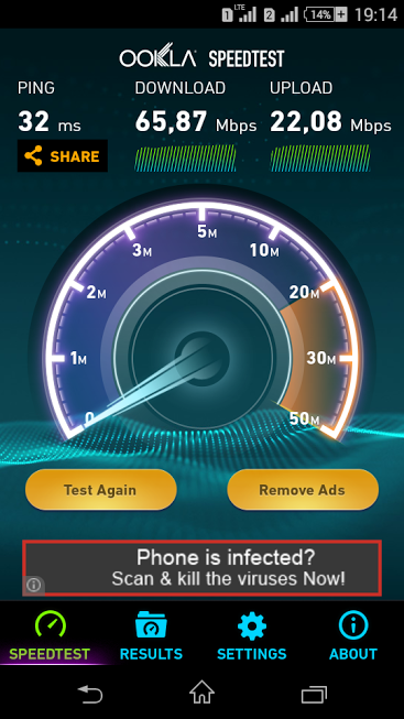

Most képet nem tudok feltölteni, de a Samsung szervizmenüje azt írja, hogy városban is 20MHz a sávszélesség B20-on is. Elképzelhető, hogy városban is megosztja a 800MHz-es kapacitást a Telekommal? Úgy kijöhet a 20MHz és akkor városon belül is lehet már 800MHz-es 4Gje a Telekomnak is. Sajnos nem tudom megnézni, jelenleg nincs a blue mobileos SIMemen mobilnet, anélkül meg 4G sincs.
Nem mellesleg tegnap délután kettő körül 800MHz-en is simán hozta a minimum 50Mb/s-os letöltést a Speedtest, de néhány helyen felment 80-ig is.
