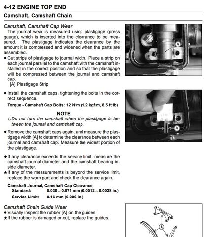

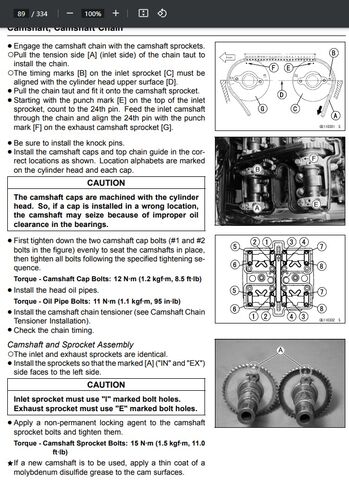

Hm? Nem, a fejben futnak a tengelyek. A fej az szép mondom az járt már műhelyben nálunk a nyüves vezérműtengelyekkel van probléma.
Manual is csak plastigauge-et ír nem pontos mérést utóbbit csak a vezérműtengelyre ad meg kopási értékként.

GS500-ra rákeresve valóban olvasom több helyen, hogy még lefogatót sem lehet csak úgy cserélni mivel a felülete nem fog stimmelni a csapágyazásnak a tengelyhez.
Hmm ha mákom akkor lehet tényleg megúszom két bontott tengellyel. Akkor viszont tuti, hogy a Honda eltávozik a háztól és megtartom az Er5-öt magamnak, sokkal fiatalosabb a formája.
Főtengely és hajtókarnál eszembe sem jutott volna
itt is csak azért hoztam fel mert nagyon sok helyről jött egy azon megoldás. Nem akartam hülyeség cunamit indítani

Nincs az öreg nem fotózta le nekem meg ott helyben mikor mutatta nem jutott eszembe.(Akkor nem kapott el az ötperc, hogy az Er5 tetszetősebb mint a CB
)De a kipufogó oldalon biztosan tudom, hogy nem a hegyes hanem a tompa oldalon a "tojás alján" van a beverődés. (Nem tudom a pontos megnevezését
)A szívó oldalra nem emlékszem már pontosan de mintha ott nem is jelentkezett volna talán csak egy helyen ott meg a lapos hosszanti részen (tojás oldala).
Hmm azt mondod ha nem a hegyes részen van a sérülés még az is lehet elmegy vele az isten se tudja mennyit de még jócskán? Eh lehet a héten a vizsgáim után szétszedem és átforgatom, hogy megnézzem.
edit.: A manual konkrétan annyit ír, hogy ha a veztengely bármely mérési pontja a szerviz limit alá kerül akkor cseréljük az alkatrészt.
Rákérdeztem az angoloknál az EX500-on ott váltig állítják, hogy elméletileg nem volt még gond azzal ha valaki csak beledobott egy szett bontottat. Ez tényleg létezhet? Most már nagyon megzavarodtam.

Jellemzően a himbák okozzák a beverődést. Ha ezt akkor tudom mikor ott van Kozmánál vagy Kozma lefotózza most előrébb lennénk így marad az újbóli bontás.
Hmm jogos akkor viszont megint ott vagyok, hogy a Gaálmotorsport a legjobb opció akik felújítanak 30-60k / db áron a kérdés egy felújított tengely mennyit fut el.
Tudom, hogy ha az erősített kérek leválik felgyorsul a kopás de nálunk inkább bepöttyözés szerűen jelent meg a pitting nincs teljes felületében berágódva. És nem is a hegyes felületen hanem a tompábbikon jelentek meg a pöttyszerű leválások. Eh bár lenne legalább csak saccunk, hogy mekkora probléma is lehet így a Kawa hengerfejében most.
mert akkor jelenleg ott tartunk, hogy vagy komplett bontott hengerfej ami értelemszerűen egy működő blokkról a legolcsóbb jelenleg mintsem a miénkből meg abból gyártani egyet szóval egy komplett bontott blokk kéne vagy jön a kétes megoldás a felújítással amiről az isten sem tudja meddig és mennyit menne el.... A bontott blokk beépítés sem tökéletes megoldás azért is lett elvetve mert ugye a motor meg 25Kw-os... motorszám alapján is.

Tudom, nem külön csapágyas mint a Hyon volt hanem a fejben futnak. Mégis bárkit kérdezek a bontott vezérműtengely irányába terelnek mondván cserélhető.
Szati, Kozma, angol fórumon is. Csak a himbákat említik, hogy kell hozzá venni és nem lesz vele gond.Kezdek akkor elveszni. Egyáltalán milyen mértékű pittingnél beszélünk azonnali cseréről és problémáról? Kozma azon kívül, hogy közölte bevannak rágódva és megmutatta nem igen kommentálta. Neten rákeresve láttam már sokkal rondábbakat amíg még mindig vígan mentek mielőtt a tulaj cseréltette volna.

Szereztem a Kawahoz két szép állapotú vezérműtengelyt + rockerarm-okat mivel ugye ki van pattogva a tengely. (Felület kezelési téma mert cam pitting-re csak úgy szórja a google a találatokat.)
Na de ez valóban lehet szintetikus olaj miatt? Nem épp, hogy finomabb és folyamatosabb kéne legyen az olajfilm és az olajpára is? Mert halálba lettünk riogatva kozma által, hogy a 7100 miatt a CB rommá fog kopni meg a Kawa is mert ezek a régi blokkok nem ezekhez az olajokhoz lettek tervezve.
Most beállítva takarítva etc mérettünk újra kompressziót a Kawan: 12,1 - 13,2 (bal/jobb).
Szereztem hozzá egy közel új henger+dugó+kar szettet is egy puffosról németből. (~7k km-es blokk a motort totálra törték)A kérdés, hogy ha egybe tetetjük tényleg kerülendő lenne benne a szintetikus olaj mert időelőtti kopást eredményez?
A kipattogzás a fő kérdés mert ugye a kipufogó oldali tengely ami jobban érintett ellenben ugye ott nincs direktben olajfurat ha jól láttam az ábrát. Szvsz érdemes maradni a 7100-nál vagy jobb lenne az adott viszkozitáson belül is picit sűrűbb félszintetikus 5100?
Sok a kérdés mert lehet apum vesz egy Beverly500-at (fárasztja már a nagy motor és nem kényelmes neki főleg mióta kiderült kezdődő nyaki porckorongsérve van
) én meg lehet megtartom a Kawat és teljesen rendbe szedem, azért jóval fiatalbb mint a CB-m, 97 vs 03.

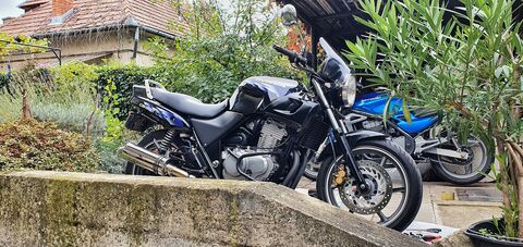

A sárgán nagyon hülyén mutatott ódzkodtam a plexitől de végül csak került a CB-re is.
Ezt meglepően feldobja, pont elkezdett szemerkélni az eső nem tudom mennyire fogja hülye helyre szórni mondjuk a levegőt.
