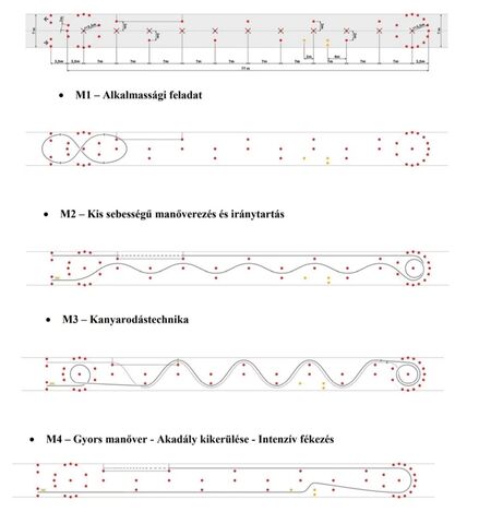

Régi:

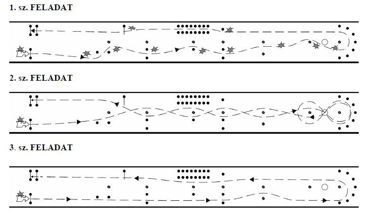

A régin nincs rajta az alkalmassagi (tologatas) attol tekintsünk most el. A regi elsoben nem volt korbe korbe, a masodikba bekerult az elejere pluszba egy kör, a végén meg a masik irányba kell 2 kor (tehat igy mar mindket iranyban kell korozni), illetve ki kell használni a palya teljes szelesseget mostmár, tobbet kell kanyarogni úgymond, eddig ez egyszerűbb volt. Az utolso feladatban a kikerulo manőver az eddig nem volt gyakorlatilag. -

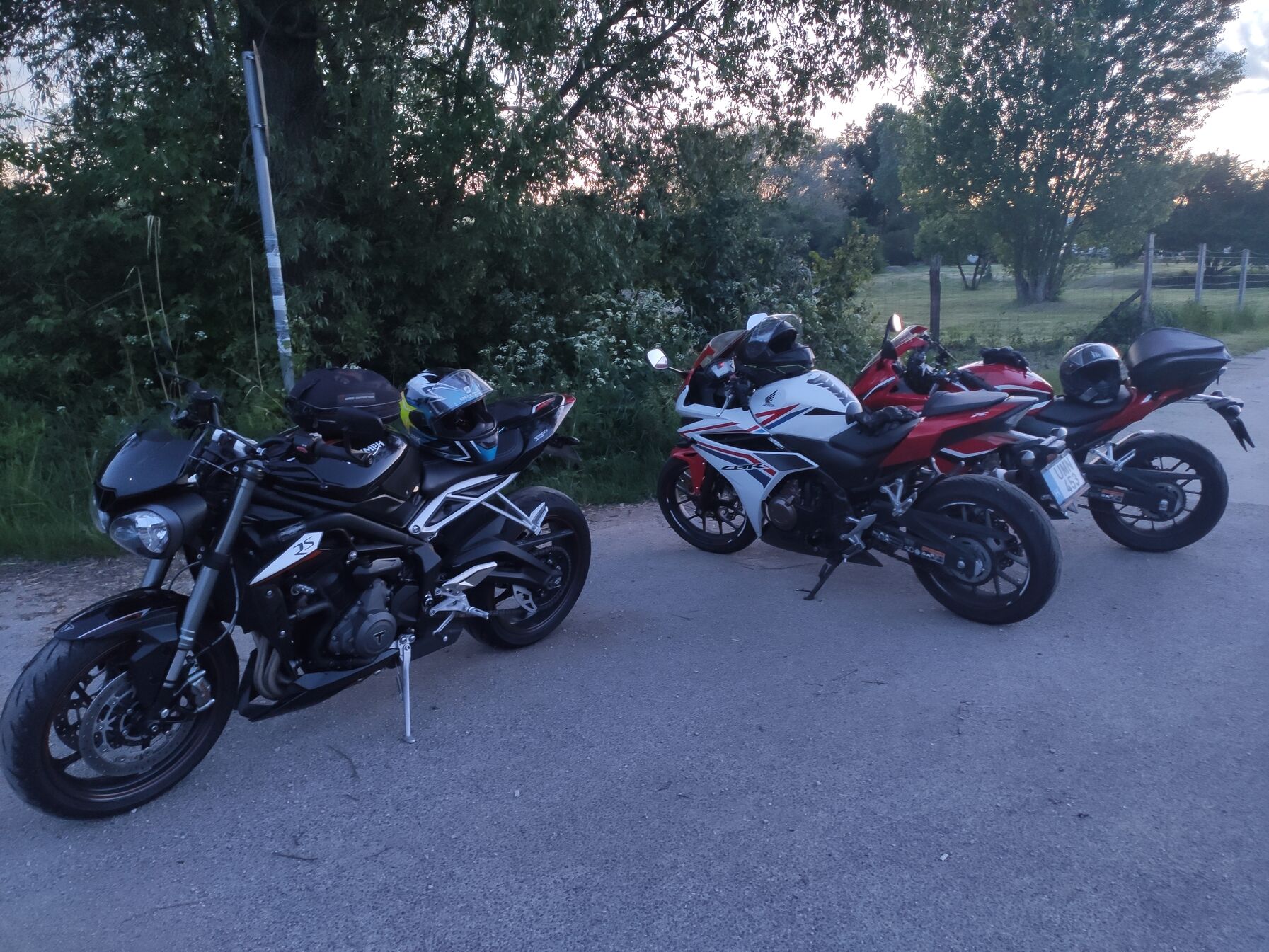

Ma motoroztunk egy szuperjot ocsemmel es egy regi ismerosommel. Kaptam par tanacsot, sokkal komfortosabb lettem a végére. Az utviszonyok es az idojaras is idealis volt. Tetszik ez a triumph, de 14e km-nel már szar a kuplungja, a gyorsvaltoja, az uzemanyag szintjelzoje es a led lampaja. Vagy nagyon elhanyagolta az elso tulaj vagy ennyire tré a tipus. Amugy megy mint a barom, felajanlottak egy körre, de nem tartok még ott hogy egy ilyen motort kipróbáljak, igy megkoszontem es visszautasitottam a lehetőséget.
