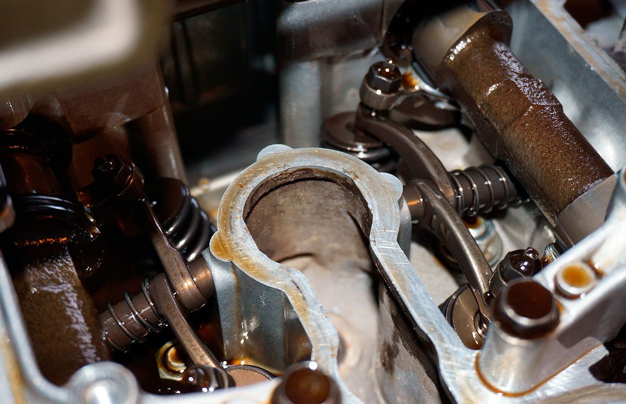

Na, most egy kis képes beszámoló a szopóroller jelenlegi állásáról:
1., Hengerfej leszedve még tegnap este, elég "érdekesek" a szelepek (amúgy mind ki van verődve, mindet be kell csiszoltatni):
2., Látszik, hogy a hengerfejtömítés mentén is kifújt a kipufogó szelepek mellett (bal csavarnál):
3., A hengerfal viszont szép, nincs válla, még a hónolás nyomai is látszanak:
4., Este "kacsaúsztatót" csináltam a hengerből, kíváncsi voltam, hogy reggelre mennyi marad az olajból (jelentem, mind):
Mivel a hengerfejet (tisztán látszik, hogy az a főbűnös) csak legkorábban hétfőn tudom gépműhelybe adni, ezért ma a hengert is lebontottam, lássam, az elmúlt 21 év milyen károkat okozott a gépben. Nem volt egyszerű, a henger (és az alsó vezérműlánc) levételéhez szét kell bontani szinte az egész blokkot, mert a hülye japán a kuplungszerkezet mögé tervezte az alsó lánc feszítőjét. Felfújtam a pofámat, és neki estem:
A hengerben szinte nincs is kopás, a dugattyú mérete is bőven a javítási határértéken belül maradt, a gyűrűhézag is a megengedett legnagyobb érték felénél, tehát elvileg azokat sem kell cserélni, viszont a koksztól leragadtak a gyűrűk a hornyokba, így lefújt a dugattyú mellett:
Gyűrűk és dugattyú gyűrűhornyai fényesre takarítva, így mindjárt szebb lett a móka. Aztán új hengertalptömítéssel dugattyú befűzése, henger felszerelése, kuplung és alsó vezlánc összeszerelése. Ez a jelen állás, bocs a hosszúságért meg a sok szemléltető képért.

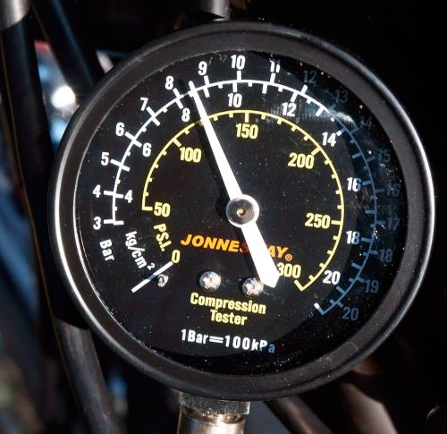

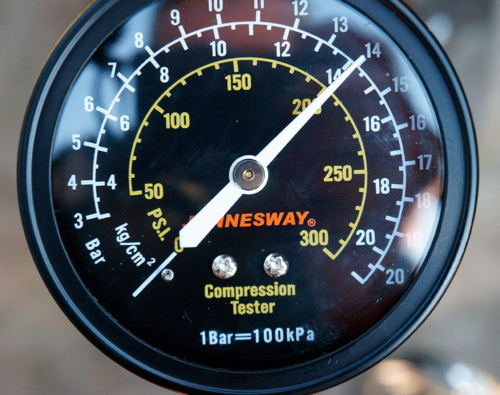

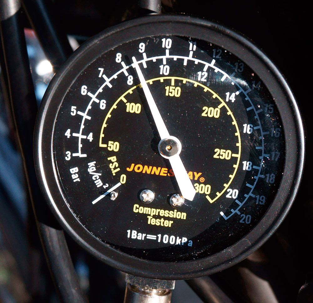

Én kb. 70 km-t gurultam ma, a tegnapi motordiagnosztika (kompressziómérés) majd karburátorszerelés után, és hát sajnos nagyon úgy tűnik hogy meg kell bontsam a blokkot
Nicht kompót! Nicht kompót!
A szelepeim jól zárnak, a dugattyúgyűrű/hengerfal viszont erős kopást mutat, és az alapjárati problémáim oka is 99% bizonyossággal az elöregedett szelepszárszimeringekből adódik:Megjött a
kompressziósűrítési végnyomás mérőm, pénteken készült hozzá M12-es gyertyamenetű toldat is, így tegnap - 10 km üzemmelegre járatás után - el tudtam végezni a méréseket. Nyitott fojtószeleppel, de csak a gyárilag előírt 600 RPM helyett mintegy a felével: akksi hibátlan, de ez ennyit forog, slussz-passz.Mérések (többször egymásután, hiszen egy mérés nem mérés):
- Melegen, "simán": 8-8,5 bar az előírt 13 helyett.
- Melegen, 2-3 köbci olajat spriccentve a hengerbe: stabil 14 bar, még 4 mérés után sem fogyott el az olaj, a legelső mérés 15 volt.Tehát - ha egyetértetek velem - a szelepekkel baj nem lehet, mert akkor nem "javult" volna meg a gép az olajtól. Tettem be egy gyertyaképet is, gyakorlatilag olyan, mint amikor 1500km-rel ezelőtt betettem, szinte fémszínű, pedig konstans nyélgázon járok vele... Az olajat nem nagyon eszi, ez talán a gyertyán is látszik.
Most az a legnagyobb gondom, hogy honnan veszek gyűrűszettet a géphez (japán belpiac rulez, semmivel nem csereszabatos)

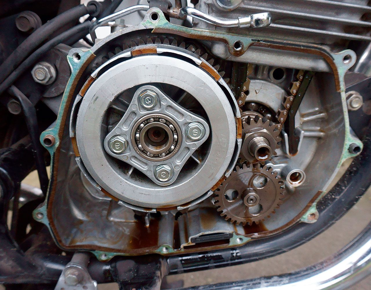

Köszi, de már kész is vagyok, össze van rakva, remélem hiánytalanul és csöpögés mentesen. Szegény, japán létére olyan volt már mint egy Harley, tepsit kellett alatta tartani a csöpögés miatt... Daywalker ötlete alapján, pici modellező szike frontoldali pengével (volt itthon, de magamtól eszembe nem jutott volna) utána meg közönséges, műanyag (tehát súrolószemcsét nem tartalmazó) konyhai dörzsi.
Megtörtént:
- olajszivattyú előtti fém szitaszűrő ellenőrzése, tisztítása (nem volt mit tisztítani rajta...)
- Sérült olajleeresztő csavarmenet javítása a blokkban, új csavar, új réztömítéssel.
- Blokk teljes átmosása, már csak a menetjavítás forgácsai miatt is.
- Szelepdekni tömítés cseréje (folyt az olaj alatta, mint állat) újra.
- Az összes tömítés (gumi O-gyűrűk) cseréje újra, ami csak "útba esett". Sz*rul néztek már ki a 20 éves gyáriak, ellapulva, elnyomorodva az összes.
- Szelephézag ellenőrzése, a 4 szelepből kettőnél állítani is kellett.
- Kuplung betétvastagságok ellenőrzése (még bőven jók, 50% feletti állapot).
- Természetesen olaj és papírbetétes olajszűrő cseréje.
- Kuplungdekli visszarakása új papírtömítéssel, zsírral. Remélem jó lesz így is, nem volt szívem pasztával összeizélni.Maradt még azért bőven dolog, ha lesz kedvem, akkor holnap szétszedem a karbikat...

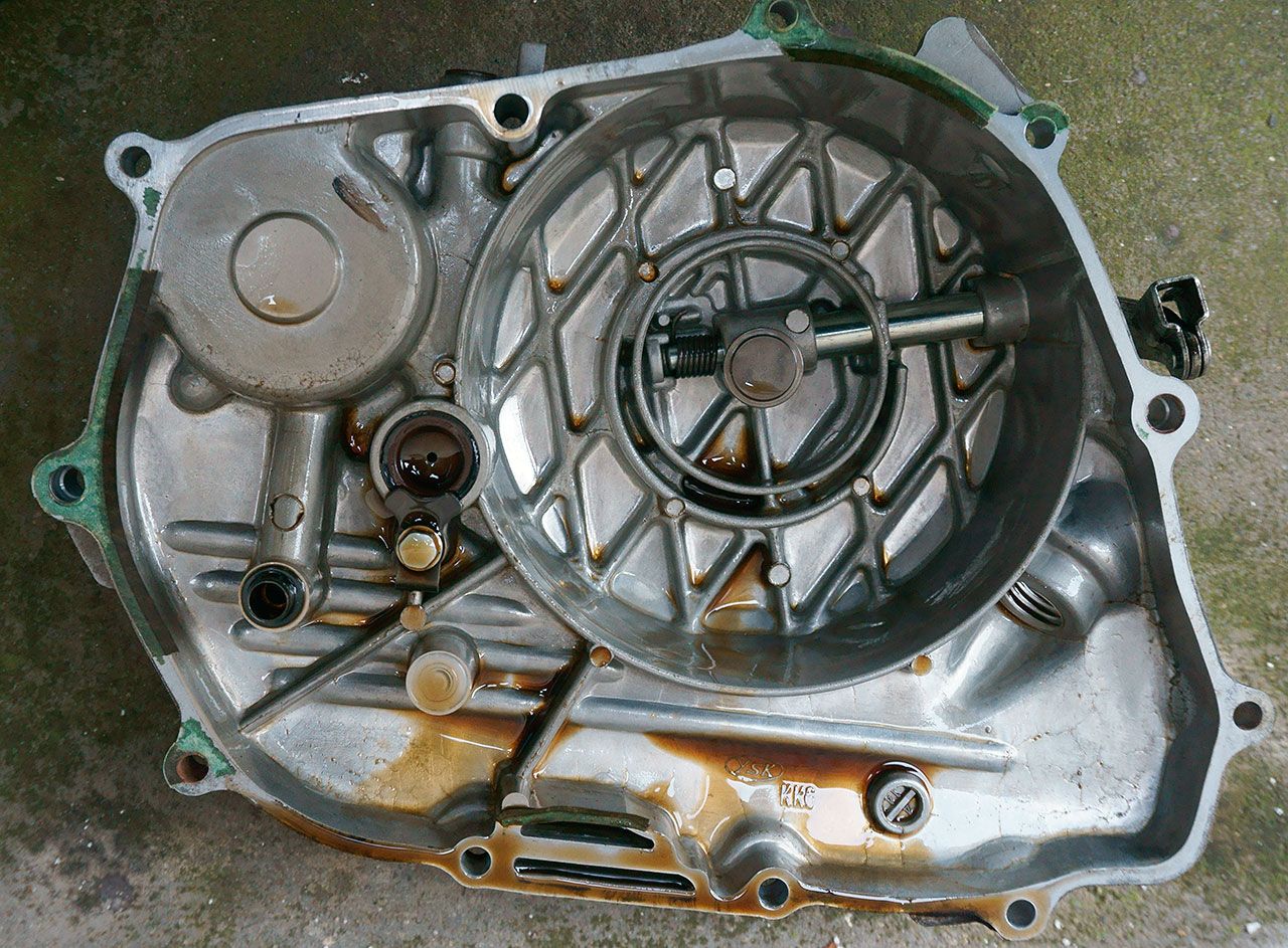

Huszonéves, ronggyá hajtott Csótánykám blokkjában ilyen állapotok uralkodnak a szétszedés pillanatában. Szerintem nevezhetjük gyári új állapotnak is. Nem mostam, nem töröltem, nem pucoltam semmit sem. Szóval nem rossz ez a filléres MOL MotoStreet 10W40 olaj, meg az általam - önkényesen - 3000km-re csökkentett csereperiódus....
Attól rettegtem, hogy centi vastag olajiszap fog várni a - motor életében legelső - blokkbontáskor. -
