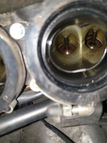

Kb ket eve allitottam szelepet az R1 en, akkor ilyen kep fogadott a szeleptanyerokon. Itt beszeltuk tavaly.

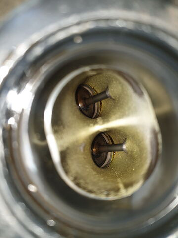

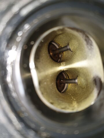

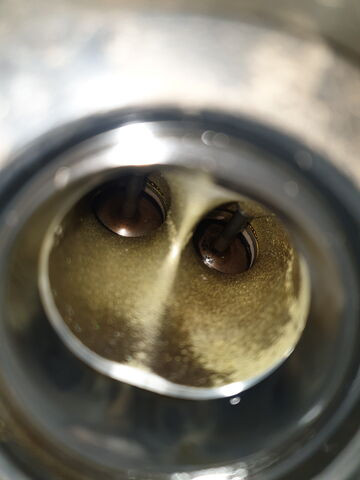

Most ~ 15e km-el kesobb megint szelepet ellenoriztem, es valoszinuleg a 300V nem hajlamos annyira rakodni ra, illetve a 100 as benzin tisztito hatasa is jobb a sima benzinnel.
az eredmeny:
Vannak meg kis gocok, de a java reszet leszedte.

50 km utan? Egy dizel nem koszolja ossze ennyire.
Mennyi van az x maxban, 3 deci osszesen? :D -
