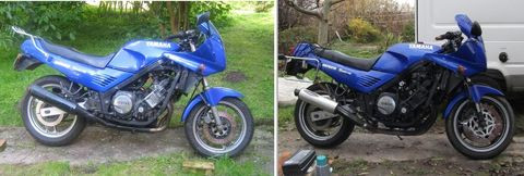

Yamaha FZ750-re
És hogy miért.
Azzal kezdődött hogy a gyári első futómű gatya volt, repedt tárcsák, korrodált telószárak, rongy gumival (elöl 16"-os, hátul 18"-os felnivel....brrrrr)
Dobtam bele egy FZR1000 genesis első futóművet (és hátsót is). De ezen meg a nyergek voltak szarok, és olcsóbb volt a két R1 nyereg, újszerű betétekkel, főfékhengerrel, mint ha az FZR nyergekhez rendeltem volna meg a felújítókészlet.Barkács szakkör, előtte utána.
Ez van most.
Idén lehet menni fog bele hátra egy FZR1000 exup hátsó lengővilla, új lábtartók, meg még ami eszembe jut.
Ja fényezni is kellene, meg az idomokat kijavítani, és az első lámpát is szeretném duplikálni. Nem kész még a telefon tartó, és az usb töltő sem. -
