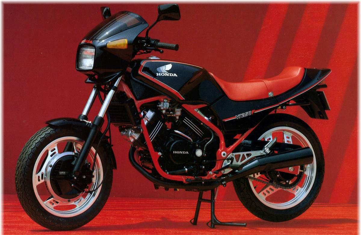

VT 250 nel fotengelycsapagy gyenge pont. SPADA allitolag nem ilyen. Vtr szinte ugyanaz mint a spada csak injektoros, modernebb stb.
Belpiac miatt a vt es spada viheti a gatyat, foleg ha csapagyast fogsz ki. -
