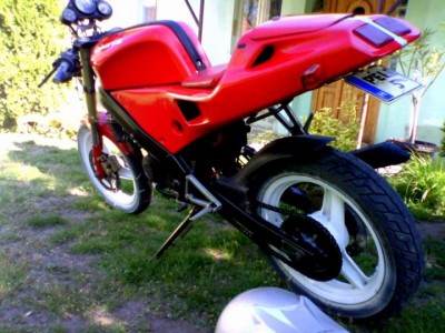

Sziasztok motoros társak
valakinek nincs eladó 70-es hengerszette Derbi Senda R motorra?
vagy bármilyen alkatrésze hozzá?!
ui.: van egy eladó Derbi GPR-em is 70es hengerrel ugyan az a blokk van benne mint a Sendákba, erre érdeklnek Derbi Senda R alkatrészek(bármilyen) illetve kp
(gyári 50es henger, csak ki lett belőle ütve a persely, fel lett marva nagyobbra és tettünk bele egy nagyobb perselyt 6felömlővel, szélesített kipufogó nyílással, 1 gyűrűs verseny dugóval kb 16Le körül lehet,amúgy kb 700km van benne)
viszont annyi baja van, hogy kellene rá egy hengerfej tömítés, mert ez a persely ami benne van 45,00 furatú, és tömítés csak 47esre van
holnap megyek veszek kingelitet, és vágok rá egyet, majd elválik milyen lesz
amúgy van rajta egy 12es Dellorto PHVA karbi 65ös fúvókával(14-es volt rajta 82es fúvókával, de mivel vettem egy Sendát, így inkább rá tettem arra)
csapágyazva nyáron volt, képekkel tudom bizonyítani.
viszont amikor kinyomta a hengerfej tömítést (piros F.B.S szilikon ragasztót), azóta 2hetet állt a blokk a vízben amit kinyomott, mert nem volt időm szétszedni, a munkám miatt
tehát lehetséges, hogy a csapágyaknak lesz egy kis hangja
egyébként még ezek a bajai:
-önindító nincs meg(így vettem, de 10-20cm tolás és indul)
-fordulatszámmérő spirál hiányzik
-oldalidomok nincsenek meg, gyári lámpával adom+gyári kipufogóval[nem a képen látható]
igény esetén tudok, hozzá adni egy X-fun fejidomot
-első fékkar hiányzik róla, így első fék most nincs
-első teleszkóp szimering enyhén ereszti az olajat
-aku nincs benne de minden elektronika működik rajta(kipróbálásig tudok adni egyet)
-az ülés mögötti tank takaró idom elveszett, így az lemezből lett csinálva zsanéros megoldással, de fel sem tűnik, szerintem észre se venni a képen sem
6sebességes,vízhűtéses Derbi blokk, gondolom nem kell bemutatnom senkinek
16"-os felnik Michelin gumikkalBlokk alkatrészek nagyon könnyen beszerezhetők, és jól tuningolhatók ezek a blokkok
alkatrész ellátása olyan mint az Apriliának
