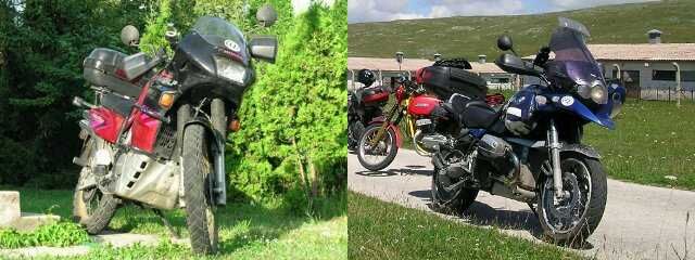

Valaha Simsonokkal kezdtem, aztán volt 250-es ETZ-m, 650-es Dominatorom, 125-ös Belugám -- és még TVS-ECO-m is.
Jelenleg egy 600-as Transalp, egy 1150-es GS, C1 200 és egy 250-es Grand Dink alkotja a családi flottát.
