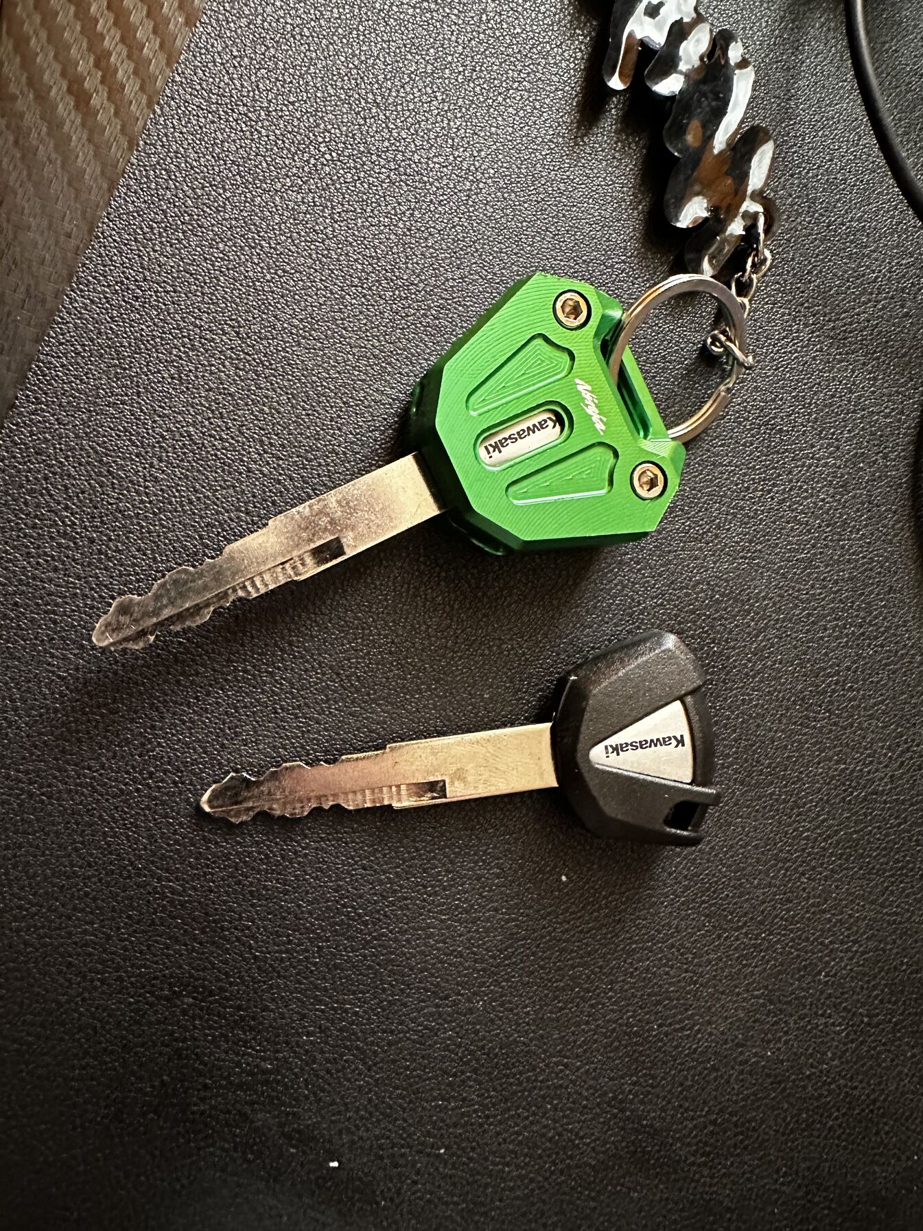

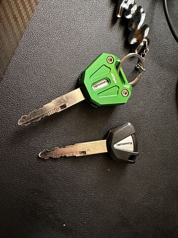

Na urak, fejlemenyek vannak "nem indul a motor" ugyben. Szeretnem a Nagytanacs velemenyet kerni
Par hete raktam egy eleg bazari, de igazabol egesz jo minosegu kis "kalitkat" a kulcs kore (a koncepcio az volt, hogy igy nem veszik el a zseb/taska aljan, konnyu megtalalni, meg a kulcsot is vedi a karcoktol). Most egy isteni sugallatnak hala kiprobaltam a masik gyari kulcsot is - azzal tokeletesen indul a moci. Vissza a 'kalitkasat' - nem indul. Sima - indul.
Elkepzelheto hogy a fem rajta igy bezavar az immobilizernek? Illetve mi koze van ennek ahhoz hogy frissen toltott akksival indul, ha egy napig all benne akkor nem? Illetve EDDIG miert nem volt baja ezzel a kulccsal?(hatterben halkan megszolal az X-aktak focimzeneje)
