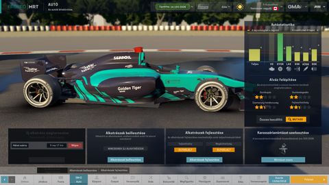

Szerelőnél az egyik a megbízhatóságban legyen jobb a másik a teljesítményben, így gyorsabban tudod fejleszteni az alkatrészeket. Főmérnökből meg ahogy gondolod, érdemes olyat választani akinek vannak jobb kioldható képességei, pl véletlenszerű alkatrész hozzáadás, vagy teljesítménynövekedés, ezek nem teszik költségesebbé a gyártást.
Az első év mindig nehéz. Próbálj a jobb pilótára építkezni. Ne vállald túl magad. A 2. szezonra építsd a legjobb alkatrészeket lehet magas kockázatú, ne használd a versenyeken és akkor nem tiltja be a GMA. Új szezonba már tisztalappal indul. Tartaléknak próbálhatsz találni olyat aki szponzorált és jó visszajelzésű így még pénzt is kapsz utána.
Épületeknél én úgy szoktam fejleszteni, hogy Üzem, Tervező központ, Látogatólétesítmény, Utcai autógyár.Kitartást és győzelemben gazdag időtöltést.

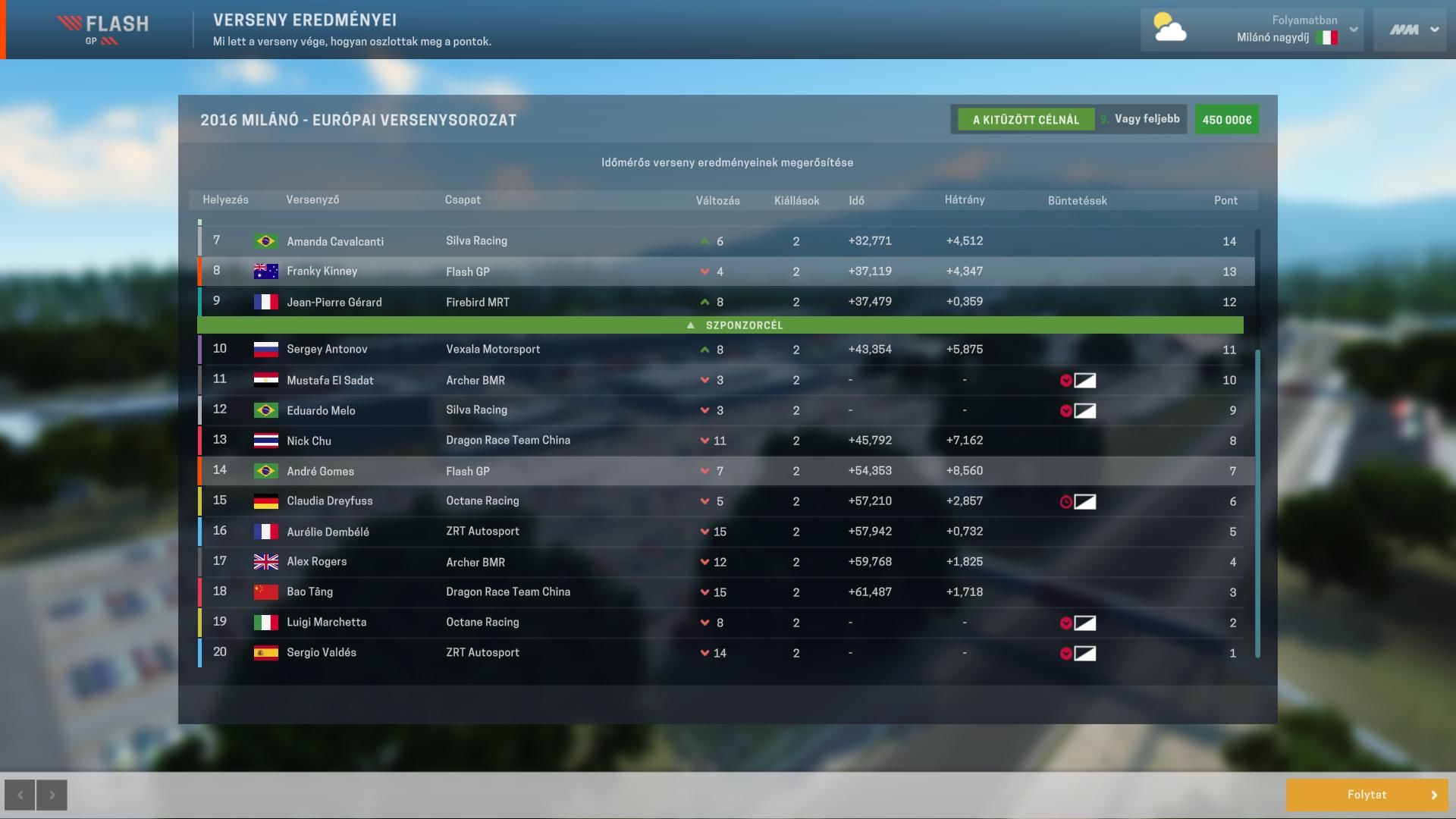

Azért az AI még mindig tud hülyeséget csinálni
Saját csapattal kezdtem, nulláról indulva, Európa-bajnokságban. Belgiumban (4.-5. verseny talán?) a verseny közepén leszakadt az ég, és amikor felszáradt a pálya, pont 1 körrel több volt hátra a futamból, mint amennyi benzin a tankba fért. Mondom nem baj, teletankolom, és majd pár kört megyek takarékos fokozaton, hogy kibírja a végéig. Az ellenfelek is valami ilyesmit tervezhettek, de elrontották, az utolsó körben a többségüknek elfogyott a benzinje, én pedig így szereztem egy mákos 3. helyet, ráadásul a gyengébbik versenyzőmmel
Néhány pilótánál látok olyat hogy Fejleszthetőség x. (x jelöli a számot)
Az mit jelent? -
Marvinyo
Arra létezik megoldás, hogy ne 5 db átmeneti/eső gumi legyen? Egy igazán esős hétvégén a verseny feléig sem lehet jutni velük. 1 elmegy a szabadedzésre, legalább 1, de inkább 2 vagy 3 az időmérőre, a maradék meg nem mindig elég.
Én még általában kisakkozom, de az AI nem takarékoskodik a gumikkal, az utolsó csere után már szárazat tesz fel. -

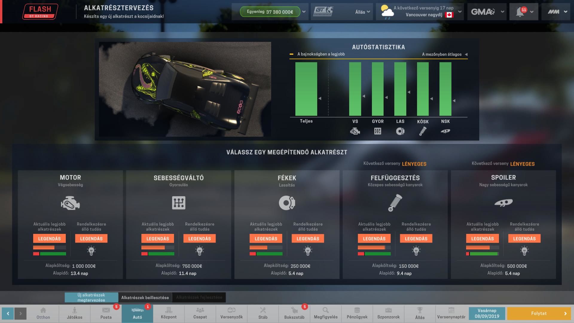

Ha onnan nézzük, hogy egy speciális alkatrész fejleszthetővé válik az évad elején mindenki azonos szintről indul pár egység eltéréssel függően az összeállított kocsitól.
Szerintem itt is hasonló lehet a helyzet.Saját csapattal első évemet megcsináltam a Motorsport kategóriában, 300-400 egység a lemaradásom majdnem mindenben az elsőhöz képest amit a Scuderia és Steinmann csapatok uralnak.

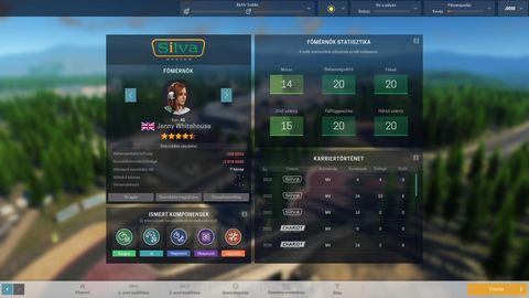

A Chariot főmérnökét sikerült leigazolni, Véletlen Legendás alkatrész hozzáadásával + 90 teljesítményt kapott minden alkatrész. 2. évben már bízom benne könnyebb lesz pontokat szerezni, bár az első 5 kap csak pontot, ha a Scuderia és a Steinmann nem hibázik 2 pontot lehet csipegetni. Jövőre átnyomom a pontrendszer átalakítását ez így brutális.
Archer BMR
Dettó 5 kap csak pontot, szavazáson előkerült az egységes váltó le is nyomtam mindet.
Chariot volt főmérnökét igazoltam ide is, kicsit gyorsabban dolgozható le a hátrány vele. -

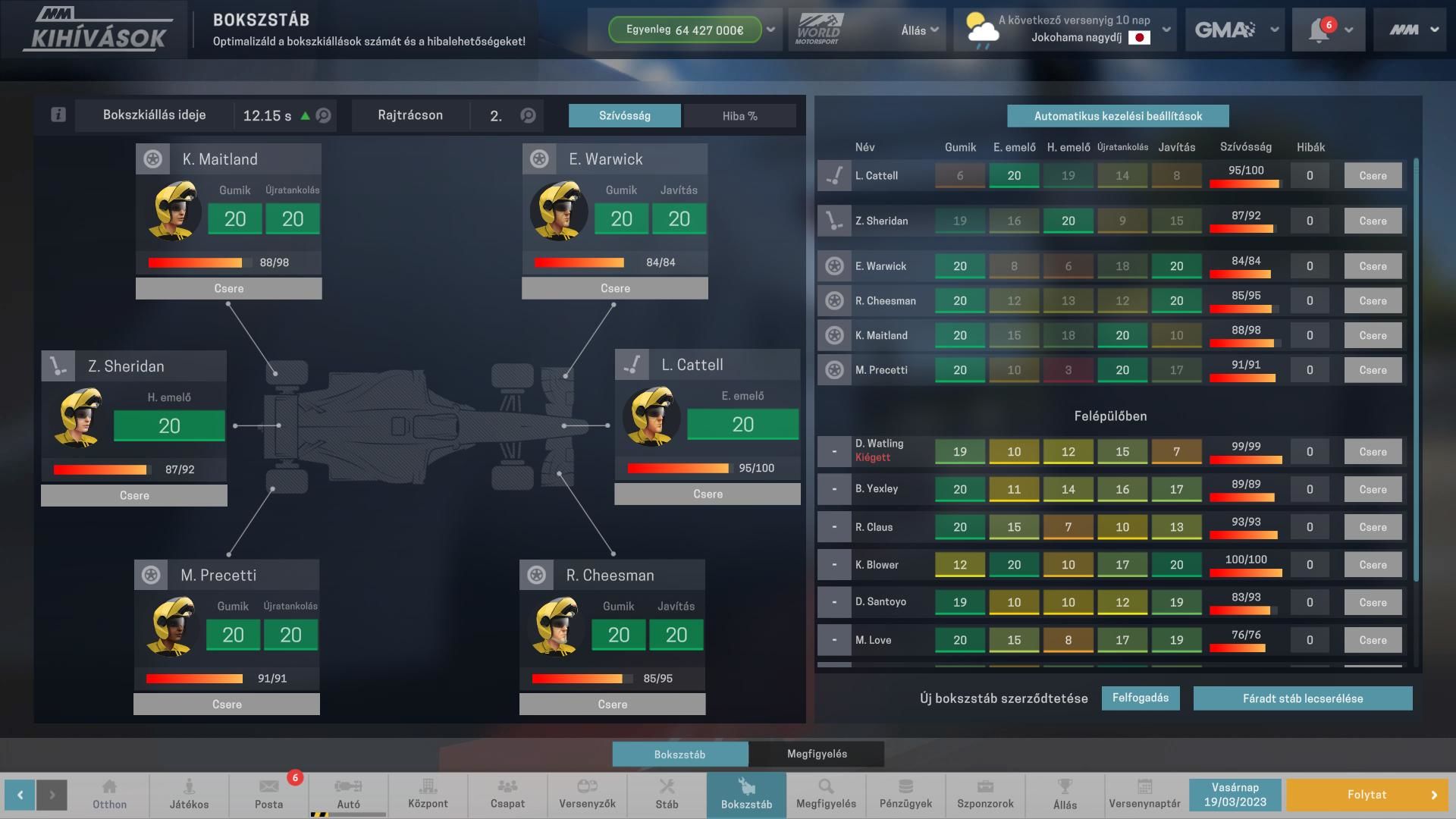

A challenge pit crew másnak is bugos, vagy ez feature? Értve:
Karrier módban a 3 féle boxkiállás hibaszázaléka ~0, ~10-15 ~20+ (fejenként 0, 1, illetve 2%-ok).
Challengek közben összesítésre ír 0,1,2% hibalehetőséget. -

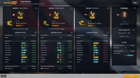

Jó választás a két fő pilóta.
Mi lett az új képessége El Sadatnak?
El Sadat nem olyan pilóta amúgy, alapból versenymenő ami mindenre +2 versenyen, Esőmenő és Időmerő-menő képességet is megszerezheti, akkor még jobb

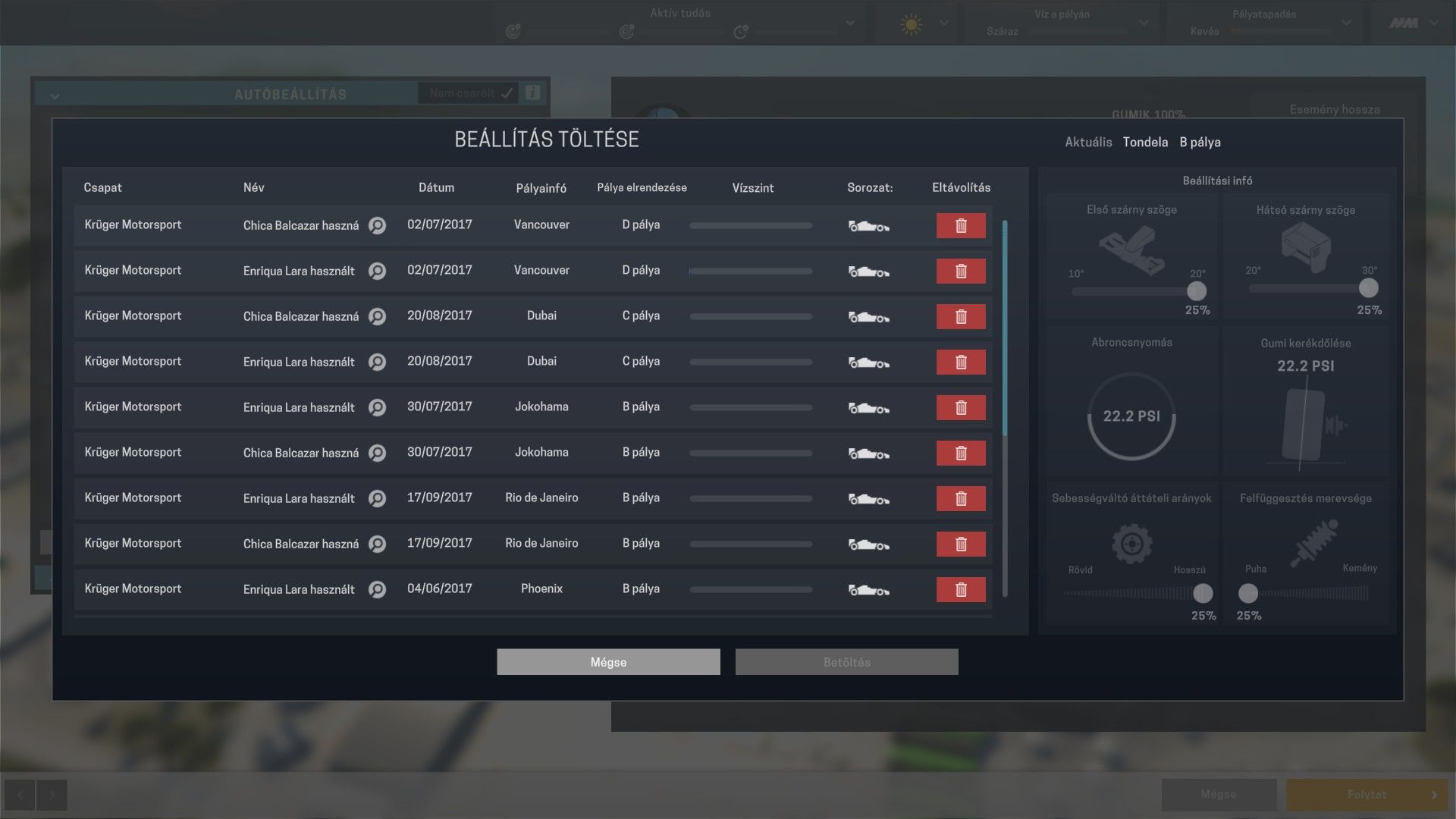

Nekem egyszerűbb a kocsi aktuális beállítását fotóval gyűjteni külön csapat és évad szerint
Marvinyo
A setupokat (beállítások?) mi alapján rendezi a játék? Mert jelen pillanatban nem tudok rájönni, eléggé össze-vissza van, és nevetséges, hogy percekig kell tekergetnem fel-alá.
Nem valósidő, nem játékidő és nem a setup neve alapján, ez biztos :-D

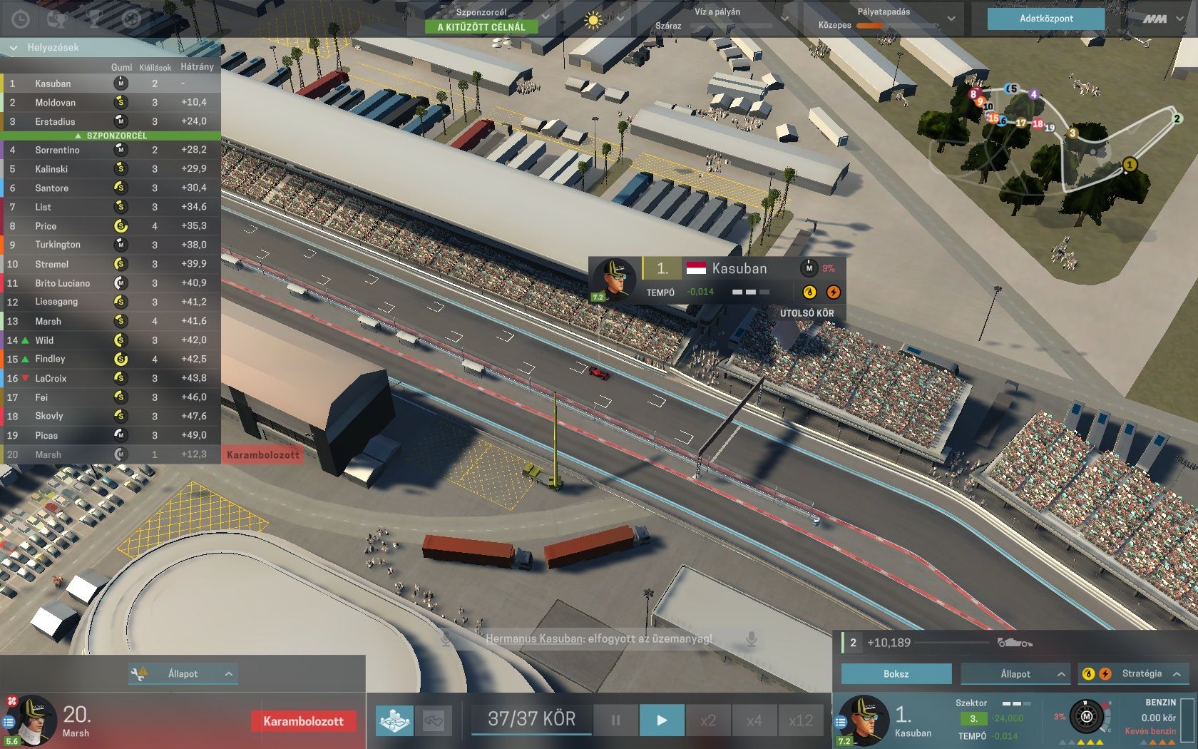

Elég epic volt az első futam az NTAB kategóriában, időmérőn 7. a legrosszabb autóval Fokvárosban, Versenyen a szokásos 15. hely.A képhez: Laza kerék volt, nálam is előjött egy gyors kiálláskor.

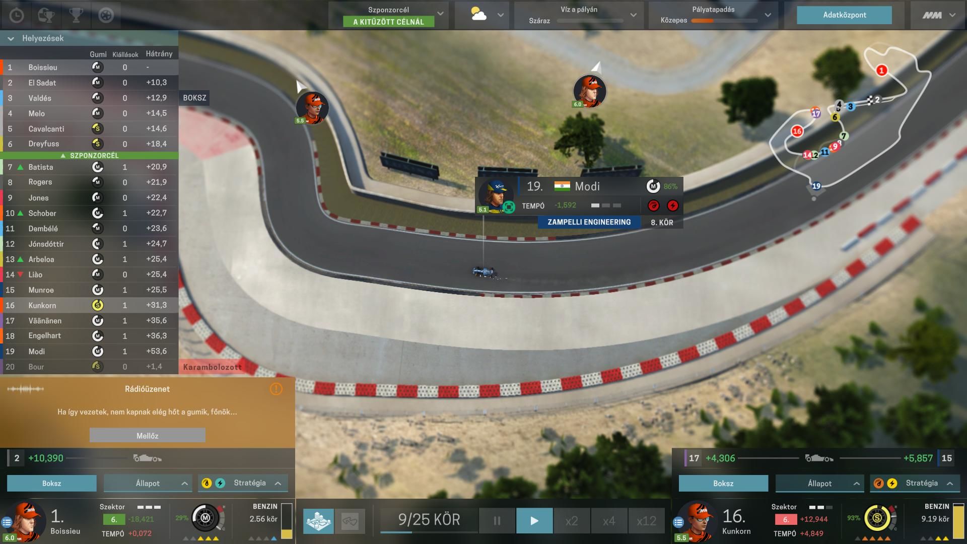

Bokszban járt utána visszatérve már így ment körbe aztán vissza, ez lett volna a laza kerék ?
Rivális csapat
Szép szikrákat hányt végig. -
