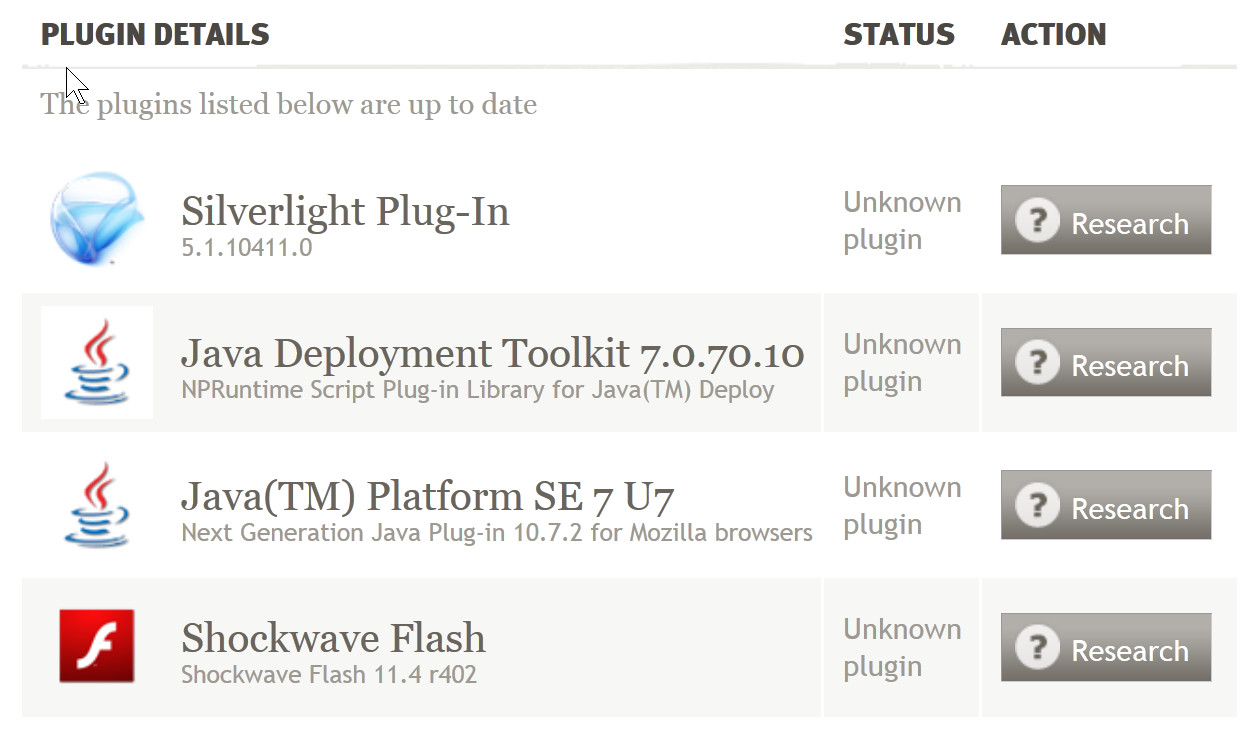

A jelenlegi legfrissebb 15.0.1 verziót használom Windows 7 alatt. Azt szeretném megtudni, hogy van-e olyan funkciója a browsernek, amivel be lehet állítani azokat a webhelyeket, amelyeknél tiltani szeretném cookie-k tárolását. amolyan kivételkezelés kellene.
Llew
Kösz.
mrszitya
Nos akkor, ha gépet újraraktad, akkor normális ha a Flash, Java és a többi bővítmény eltűntek, mivel a MozBackup csak a FF profilmappa tartalmát menti, a bővítmények pedig nem ide települnek. (Azok install után csak regisztrálják magukat a böngészőbe.)
A reset régi módszere az hogy ez előbbi hsz.-omban említett mappa útvonalon a Profiles mappádat teljesen törlöd. Ez mindent alaphelyzetbe állít, könyvjelzőket, előzményeket, összes dolgot törli.
A másik, újabb módszer: címsorba írd ezt: about:SUPPORT és válaszd a Firefox alaphelyzetbe állítása gombot. Ez kíméletesebben dolgozik: "A reset egyébként úgy működik, hogy egy új felhasználói profilt hoz létre, amelybe átmenti a könyvjelzőket, a jelszavakat, a sütiket és az automatikus kitöltési információkat, míg az összes többi beállítást alapállapotba teszi. Magyarán: úgy áll vissza alapállapotba a böngésző, hogy a személyes beállítások jó részét megőrzi. Nem mentődnek át a kiterjesztések, a szinkronizációs beállítások, a megnyitott lapok és lapcsoportok."
