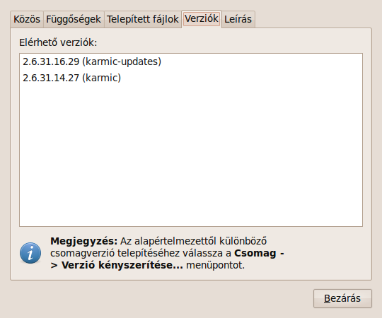

linux-headers-2.6.32-7
linux-headers-2.6.32-7-generic
linux-image-2.6.32-7-generic -

Nem kell felvenni, gyorsan bemásolom ide neked, hogy mit kell tenned:
1. Letöltöd a linkről a
linux-headers-2.6.32-020632_2.6.32-020632_all.deb
linux-headers-2.6.32-020632-generic_2.6.32-020632_i386.deb
linux-image-2.6.32-020632-generic_2.6.32-020632_i386.deb
fájlokat.
2. Sorrendben felrakod őket a GDebi csomagtelepítővel. (Nautilusban katt kétszer a fájlokra...)
3. Újraindítasz, már az új kernellel fog indulni a rendszer.
4. Opcionálisan leszedheted a régi kernel(eke)t. -
