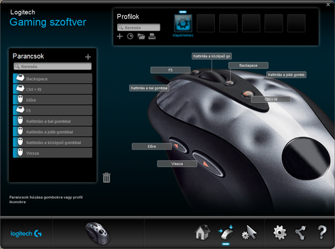

Be szeretném állítani a görgő feletti-alatti +- gombokra a page up - page down-t, ami megy is, viszont egy gombnyomásra csak egyet ugrik, hiába tartom nyomva a gombot. Cruise up - down mellett folyamatosan viszi, ha nyomom, illetve XP alatt az MX500-asom is folyamatosan vitte a page up-down-t. Próbáltam a 480-as, illetve a 630-as drivert, mindkettő 64 bites, ahogy a Win7 is az, de nem változott a helyzet.
Be lehet ezt valahogy állítani? -

flash-
Frissült a szoftver, elég modern a felülete de nem tudok valamit:
a bal oldalsó hátsó gombra hozzárendeltem a windows gombot hogy a win 8.1 alatt azzal tudjak váltani
az a baj hogy játéknál viszont shift et rendeltem hozzá.
de mivel két funkció van egy gombra ezér ilyenkor nem megy a dolog
nem lehet beállitani hogy játék esetén ne a windows gomb párositást alkalmazza hanem csak a játékban beállítottat? -

Letöltöd az egér programját (setpoint), majd telepítés után meg lehet neki adni, hogy milyen billentyűzet kombinációként funkcionáljon.
Kiválasztod a megfelelő gombot, majd a keystroke assignment funkciót és megadod a kívánt kombinációt.(#857) Winner_hun: van, hogy csak ennyire van idő

sziasztok
mx518 as egerem van
lenne egy kérdésem:
van ugyebár a hüvelykujjnál két gomb.
hogy lenetne az egyikre a kettő közül olyan funkciót társitani hogy megfeleljen egy bal egérklikk+shiftnek? -
