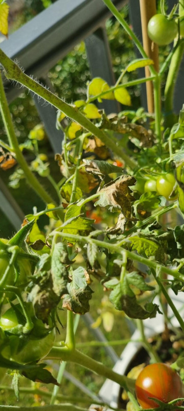

Paradicsom-szakik figyelmébe, van ötletetek #17948 -re?
vzozo
Sziasztok, idén is nekiállt száradni a paradicsom (levele), bár szerintem most más támadta meg, mint anno: https://itcafe.hu/tema/nagy_kerteszet_es_kertesz_topik/hsz_2451-2500.html#msg2470
Amúgy is közel a szezon vége, szóval inkább most, mint a nyár elején.
De ha van ötletetek mi lehet az, akkor a következő alkalommal már tudok tenni ellene. Képek:

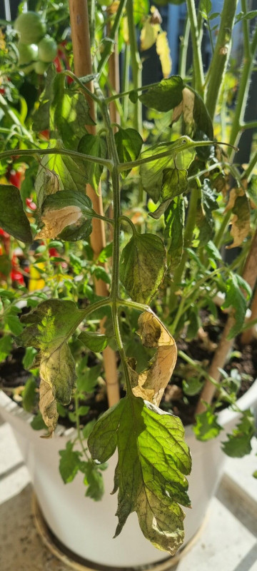

Igen, alapvetően a fiatal levelek is feketednek, már lassan nem lesz levél az egész növényen, annyira lecsíptem róla mindent.
Lehet még adok neki egy harmadik permetezést, de aztán abbahagynám a mérgezést, mert ott van mellette az összes fűszernövényünk is, és asszony már használná őket.

Hát nem lett jobb, továbbra is folyamatosan jönnek elő fekete részek a levelek csúcsától...
Viszont ahogy rákerestem, azért az én növényem teljesen máshogy néz ki, nem olyan mint pl. itt: https://www.edenkert.hu/novenydoktor/gyumolcsok-es-zoldsegek/paradicsomvesz-paradicsom-fitoftoras-betegsege/6243/
Lehet valami más ez? Vagy inkább irtsam az egészet, és ültessek másikat a helyére?

Basszus, pár napra elutaztunk, és most az fogadott, hogy újabb levelek kezdtek el így feketedni / száradni. Újra lepermeteztem az egészet, de bevallom ez így csalódás, és nyilván nem szeretnék folyamatosan permetezni, főleg hogy lassan elkezd érni a paradicsom is.
@Spet - ha ez paradicsomvész, akkor mi a tapasztalat, mennyi kezelés kell a gyógyításhoz?

Oké, most lefújtam a paradicsomokat (a többit is, prevenciós céllal), és akkor gondolom a már beteg leveleket el kellene távolitani, ugye?

Köszi, akkor ez mehet ellene? https://www.edenkert.hu/novenydoktor/gyumolcsok-es-zoldsegek/paradicsomvesz-paradicsom-fitoftoras-betegsege/6243/
Permetszerek:
május végétől kezdhetjük a megelőző permetezéseket a paradicsomban kontakt réz tartalmú illetve járványveszélyes időszakban felszívódó (szisztemikus) növényvédőszerekkelKontakt hatóanyagok a paradicsomvész ellen: mankoceb, propineb, cineb, rézoxiklorid, metirám, kaptán, klórtalonil
Szisztémikus hatóanyagok a paradicsomvész ellen: azoxistrobin, benalaxil, cimoxanil, metalaxil, efozit, oxadixil
Már csak az a kérdés itt mit tudok vásárolni (Bajorország), de majd megmutatom a fotókat a gazdaboltban, aztán csak adnak rá valamit. -

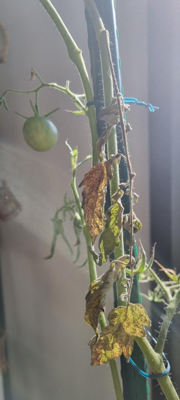

Itt Bajorországban erősen kemény (a vízkő pedig CaCl, ha jól rémlik...) a csapvíz, és azzal voltak öntözve, de tény, hogy egy idő után kimosódhat minden a talajból...
Mindegy, ma voltam egy Hagebauban (kb. mint egy otthoni OBI, limitált kertészeti részleggel), ott erősen pislogtak, és kálium tápot akartak adni, mondván az a "Tomatendünger": Compo
Aztán átmentem a Dehnerbe, ez egy kimondottan kertészeti szaküzlet, szakképzett eladókkal. Ott értették a problémát, de csak meszük volt, direkt rákérdeztem, hogy vízben feloldva ez működhet-e, de azt javasolták, hogy az talajjavításra való, és menjek egy gyógyszertárba kalciumtablettáért.
Ott pedig Sandoz kalciumot akartam adni, mondom az van itthon is. LOL
Ugyanakkor a neten írnak össze-vissza mindent. Angol wiki kimondottan kalciumhiányt említ: Calcium deficiency (plant disorder), miközben itt káliumhiányra teszik be ugyanazt a képet: random német oldal.
Szóval most erősen agyalok rajta, hogy oldjak-e fel kalciumtablettákat, és öntözzek (vagy csak a leveleket spricceljem le) vele. Végül is vesztenivalóm nincs, ezek így el fognak halni...

Köszönöm mindkettőtöknek a gyors választ! A kalciumban tényleg lehet valami, legalábbis inkább annak tűnik, mint fitoftóra (a képek alapján.) Levelek rendben vannak, nem látok olyan jellegű rohadást.
Szóval Ca pótlás. Van itt egy rakat infó
https://www.kerteszekaruhaza.com/tapanyagellatas/tapelemek/kalcium.htmlGondolom ha elmegyek egy kertészetbe, akkor a többi tápoldat mellett találok kalciumosat is?
