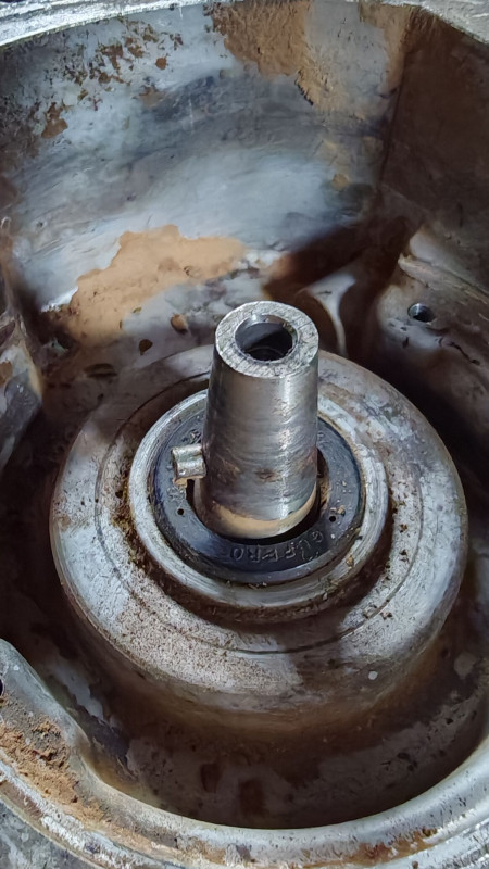

Nos, szétszedtem, majd újra összeraktam a főtengelyt, ismét új csapággyal, szimeringgel.
Ráadásul az összeszerelést pro módon (fagyasztó, hőlégfúvó) csináltam, így ütés nélkül kézzel simán betettem a csapágyakat a helyükre.Viszont néztem egy videót, mely szerint a hajtókar a saját súlya alatt fordul. Na enyém nem, nem pörög csak úgy, ha forgatom, azért van ellenállása, de nem szorul azért...
Valaki reakott már össze főtengelyt? Neki forgott saját súly alatt? Nyilván logikus lenne, de hát én tökéletesen raktam össze, és nem....

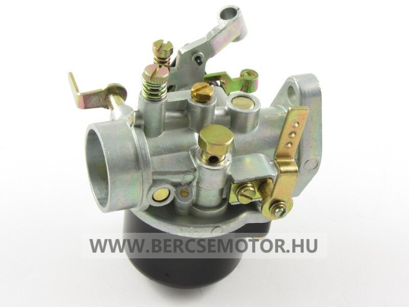

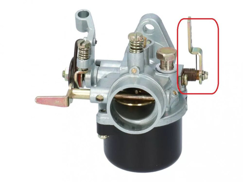

Ami pedig a karbit illeti:
A karburátorról nem hiányzik egy alkatrész? Egy rugó?
A honlapok felén nincs, felén meg van rúgó.
Az enyémen konkrétan nincs, míg a régin volt.

A tűgörgőt nem tudtam lefényképezni, de el is engedtem, kb. 2 mm-t lemegy.
Viszont a végén vettük észre, hogy a szimering itt a főtengelynél fordítva lett betéve.
Ha szétszedjük, ütni kell, megint új csapágy, szimering, így maradt.
Ez nagy gáz, ha fordítva van? Azaz pont befelé van az írás?

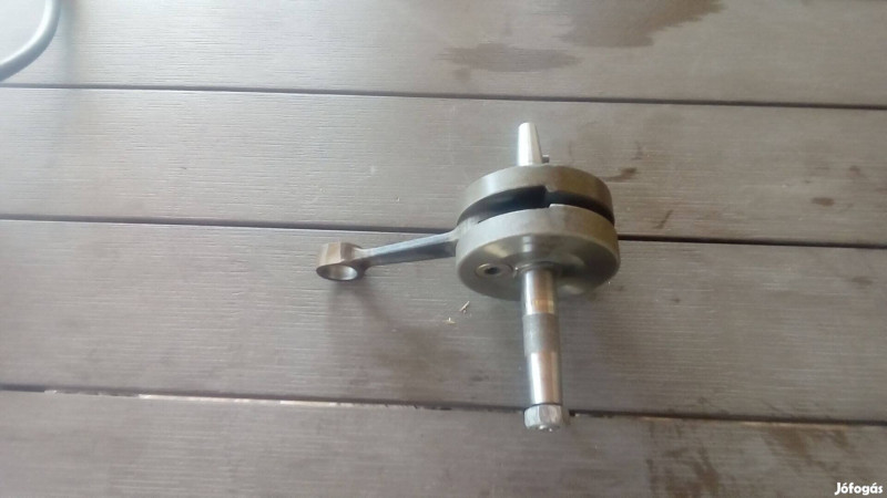

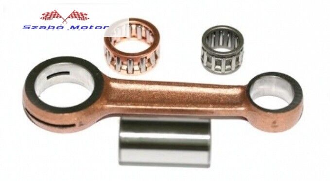

Aztán most vettem észre:
Van ugye a hajtókar:
A jobb oldalon megy rá a dugattyú.
A hajtókarnak mennyire kell lógnia a dugattyúban függőlegesen?
Nekem az új dugattyúban ez a rész, ahová a hajtókar csatlakozik (képet dugattyúról oldalról nem találok) sokkal nagyobb, mint amilyen vastag a hajtókar. Alatta felette van vagy 5-5 mm. Így szépen lecsúszik alulra a tűgörgő.
Ez mennyire frankó? -

Kép nem enyém, mert nem bírom ezt a részt szétszedni...
A tűgörgőt mi tartja a hajtókarban?
Szerintem itt elmegy a kompresszió, nem véletlenül van itt égési nyom is.
