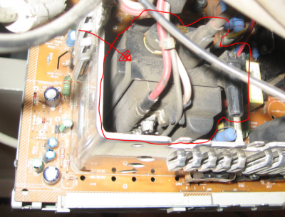

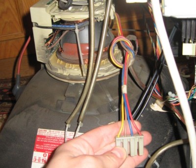

Szia. Sajnos tényleg nem vagyok szakember semennyire sem, csak kontárkodok. Mértem egy pár feszt ezeken:
- a sorvégtrafóvól a vastag piros a képcső oldalába: 0,3v;
- a kezemben balról jobbra: sárga 8,8v, barna 10v, kék-piros 0v;Lm 24xx nevű ic-t nem találtam, helyette ez van a sorvégtrafó közelében LM kezdettel:
Itt nagyban.
A sorvégtrafóból kijövő vezetékeken sincs feszültség. (Amik a képcső végén lévő nyákba csatlakoznak)Ezzel így most előrébb vagyunk?

Szia. Több mint valószínű felmágneseződött a képcső,a mágnessel még jobban ellesz rontva.Próbáld kör körös mozgatással tekercses gyors for pákával távolodva majd kikapcs hátha leszedi.Vagy egyszerűen este húzd ki a madzagot és hagyd reggelig így hátha.
Ha semmi nem segít jöhet a tápban a PTK csere.És nézd át a lemágnesező tekercset nem e csúszott le vagy kontakt hibás.ÜDV.
De ez itt monitor topik!Nem TV.

Szia.Mivel látom nem vagy szakember ne keresd amit nem tudsz,A main part schematic rajzon vannak a táp fezsek azokat nézd át.A képcső nyakán van a panel ott mérd meg a feszeket keresd meg a 6,3 fütő feszt ha nincs akkor keresd meg hol szakadt meg.It kell lennie a Lm 24xx IC nek ami ha rossz nincs kép.A képcső nyaki forrasztásokat nézd át mérd meg a voltokat a katódokon és a G2-ön no meg a fűtést.ÜDV.

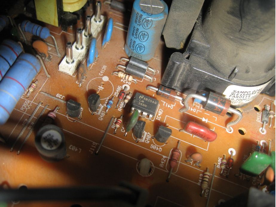

Itt van egy kapcsolási rajz. Nem pontosan az övé, de ez a legközelebbi. (Sajnos 3 cég is gyártotta ezt a monitort: Dell, Siemens, Benq és ez az első kettő kapcsrajza.)
Egyébként igazad volt, a sorvégfok cseréje nem oldotta meg a gondot. Most akkor megpróbálom kimérni az IC-t.
A kapcsolásirajz alapján meg tudnád nekem mondani, mi a pozíciókódja és hogyan mérjem ki? Csak mert nem akarom tönkretenni, ha esetleg működik.
Egyébként a képcsövet belülről nézegetve működés közben nem láttam, hogy világítana a képcső vége. Bár ha világítana, azt előről is látni kellene, nem
Amíg nem kapok választ, addig én is próbálom megkeresni a video IC-t.
A kapcsrajz lemaradt

Szia.A képcső nyakán látod hogy a három ágyú világit ez a lényeg,mert ha nem akkor hiába megy a trafó.A sorvég tranzisztor jó,van ott más is.Ha nem tudod kimérni a trafót akkor nehéz lesz.Amit meg írtál inkább nem veszem komolyan mert teljesen téves,neked a vízszintes eltérítés a gondod nem függőleges.Video ic baj is lehet ami elég sűrűn van,vagy nincs meg a video tápfeszültség a nyák alján rá vannak szitázva a tápfeszek mérd meg hogy megkapja e videofeszt.Most nincs rajzom róla töltsd le és nézd meg a tápfeszeket.ÜDV.
Általában 2SC-5xxx tranzisztorok vannak benne a végfokban,de sima dióda mérövel kimérhető a zárlatos vagy szakadt,de szerintem az jó neked.
Sorvég tranzisztornak jó próbára NPN-es 1500v/700v/4A BU-Tranyó is.

Köszi a választ. Szerintem a nagyfesz jó lesz, mert hallani mikor körbejárja az áram, illetve fűt is a trafója. Viszont, mint ahogy azt írtam egyből utána, az egyik (szerintem végfok) már volt korábban cserélve, mert az alatt fel van szakadva a nyákról a vezető réteg. Azt a 3 lábát újraforrasztottam, hogy tuti jól érintkezzen, de nem javult meg a helyzet. Sőt, aztán ki is vettem belőle, hogy arra vajon mit reagál, de a helyzet változatlan. Ugyanúgy bekapcsol a monitor, meg búg a trafó, fűt, csak képe nincs. Szóval szerintem az lehet a baja. Az alkatrész leírásából arra a következtetésre jutottam, hogy az a függőleges lehajlásért felelős tranzisztor (most nekem ez nem mond semmit és magyarra fordítva kb ezt jelentheti. Sajnos most nem otthonról írok, ezért nem tudom ideírni a hivatalos angol megfelelőjét.) Viszont olvastam egy olyat, hogy ha kimegy benne a frissítéshez szükséges végfok, akkor nem ad ki semmilyen képet magából.
Egyébként hol tudnám beszerezni a fenti hsz-emben említett tranzisztort? A magyar oldalakon nem találtam semmit, csak a külföldieken, de ott megy 300 darabnál kezdődik a rendelés.
Ha egetrengető marhaságokat írtam, kérlek ne kövezzetek meg, nem szakmám, csak kontárkodok

Annyit pontosítanék az előző hozzászólásomon, hogy az említett alkatrész neve végsor transzformátor. Viszont az jó. Ezt abból gondolom, hogy van belül egy vastag kábel, ami a képcsövet öleli körbe. Mikor bekapcsolom, akkor az megremeg és hallani, ahogy az áram végimegy benne. Továbbá a transzformátornak van egy nagyon pici teljesen egészségesnek hangzó búgása. Tényleg csak nagyon közelről hallható. Viszont észrevettem, hogy valaki korábban már cserélt benne alkatrészt, mert a végsortranszformátor környékén van egy tranzisztor és a lábainál fel van szakadva a nyákról a vezető réteg. Újraforrasztottam, de nem javult meg. Most kivettem belőle azt a tranzisztort, de semmi nem változott. Ugyanúgy viselkedik mint előtte. Vajon ez lenne a hibás alkatrész? Fizikai sérülés nem található rajta.
Típusa: TT2062Sajnos egyelőre ötletem sincs hol tudnám beszerezni.
