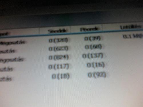

Sziasztok! Nem tudom jó helyre írok-e, de van egy kis problémám a monitorommal (Asus VW202). A sztori röviden annyi, hogy eddig egy 9800GTX-es kártyám volt HDMI kimenettel amelyhez járt egy átalakító, hogy a sima csatlakozós monitorokat is rá lehessen kötni. Ezzel minden rendben is volt, csakhogy pár hete ki lett cserélve a videókártya egy GTS 250-re mivel amaz kipurcant. Mikor erre rákötöttem a monitort (a sima csatlakozójára, mivel ennek már van az is a HDMI mellett), a kép egy kicsit össze volt "nyomódva". Szóval a kör az inkább tojás alakú. Próbáltam a windowsban állítgatni a felbontásokat de egyik sem az igazi (eredetileg 1680x1050-et tud). Gondolom magát a monitort át lehet állítani a menüjében, de annak meg a gombjai el vannak romolva, így nem tudok belépni. Szerviz meg minimum 2-3 hét mire megcsinálja (igen, garanciás, és küldözgetni kell az országon át :/). Nah de a kérdésem az lenne, hogy ha vennék ehhez is egy ilyen átalakítót és a HDMI-be dugnám be mint ahogy a réginél is volt, akkor vajon helyreállna a kép? Köszi előre is a segítséget.

mpeti3
Whaazzup
#5090
Aham értem! Köszi a válaszokat!
Egyébként arra gyanakodtam hogy valami az árammal lehet, mert itt az albérletben nagyon szarok a konnektorok, nincsenek leföldelve se!
Aztán fogtam és kihúztam a laptopot a monitor mellől és egyből elmúlt a csíkozódás! a kis fehér szemcsésedés viszont megmaradt! persze csak akkor látszik ha nagyon közelről figyelem! (és csak sötét színeknél), de most már nagyon zavar!Szerintem megvárom a köv hetet és akkor haver gépével megnézzük, hogy hdmi kábellel is csinálja-e, ha azzal is ilyen akkor tuti a monitor a rossz ugye?
Meg azon agyaltam még hogyha tényleg ilyen áramellátás vagy ilyesmi miatti zajosodás akkor nem fog ártani a monitornak ha így használom?
Meg az is, hogy ha hibás akkor garanciásan cserélik? -

Zolee888
2 és fél éves monitoromon egy ilyen hiba jelent meg?
Valahogy meglehetne javítani vagy ennek annyi?
Kép: http://kepfeltoltes.hu/view/100216/K_p089_www.kepfeltoltes.hu_.jpg -
