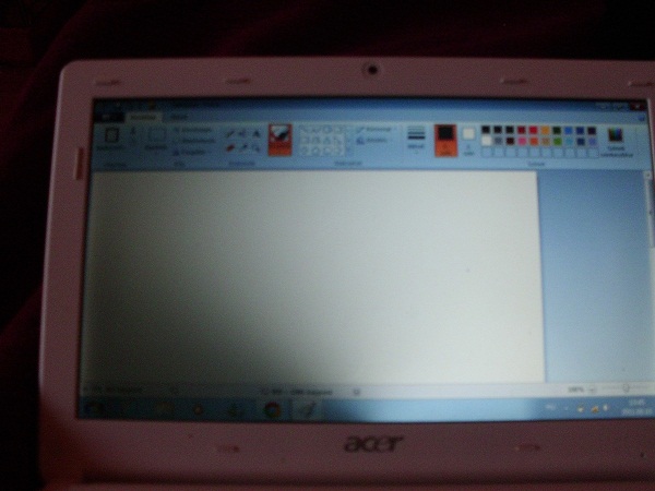

Remélem ért valaki a TFT-khez behatóbban. Adott egy netbook (Acer Aspire One) amit ért némi fizikai behatás (állítólag leesett). Minden szuperül működik benne, csak a kijelző nem ad képet. VGA-kimeneten rendben van minden, szóval a beépített tft a hibás. Bekapcsolás után jó ideig semmi képet/fényt nem ad, aztán pár perc múlva elkezd szines csíkokat mutatni. A kérdés, hogy ez alapján mi lehet a gond? Végső esetben gondolom teljes kijelző csere, de ha ez a hibajelenség behatárolhatja a hibás alkatrészt és elég lenne esetleg azt cserélni annak jobban örülnék. Előre is köszönöm a tippeket!

Először is bocsánat, ez nem teljesen ide tartozik, de a máshol nem kaptam rá választ...
Adott egy Acer Aspire One Happy 2 netbook, Wndows7 32 bites, idén júliusban lett megvéve, szóval nem túl régi. Egyik nap a kijelző alsó sarkánál megjelent egy sötétebb folt, és azóta ez eléggé továbbterjedt. (A képen látszik) Mi lehet a probléma? Előre is nagyon köszi a segítséget!
