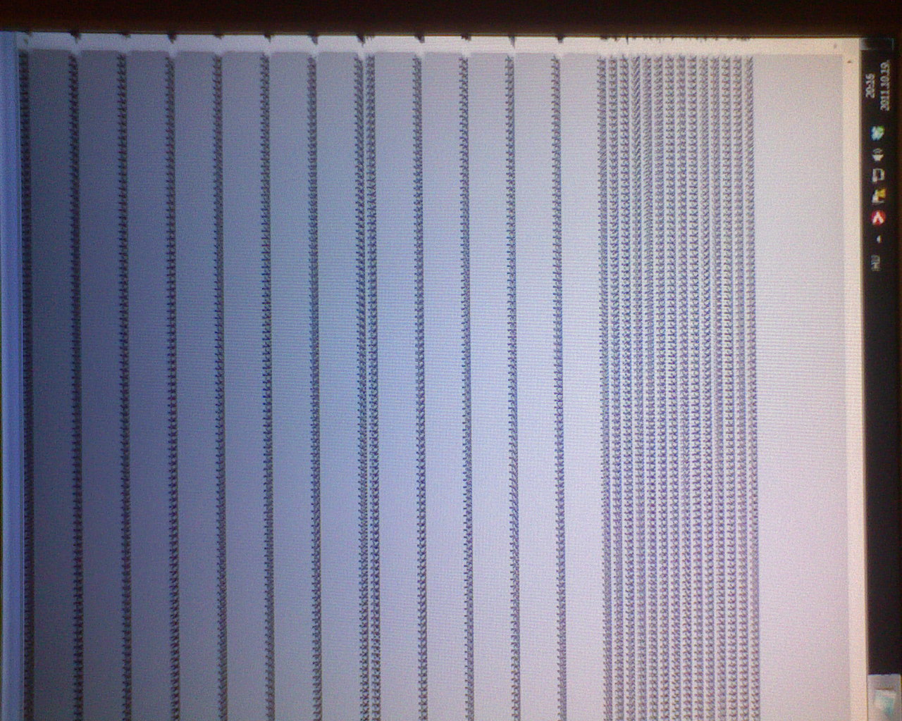

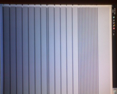

Eddie141
Eddie141
#7247
Sikerült egy sokkal jobban kivehető videót készítenem (bár még ez sem egy remekmű)
Zöld háttéren remekül látható a jelenség.Előre is köszönöm a segítségeteket, és elnézést, hogy magamnak válaszolva osztom meg a második videót.
