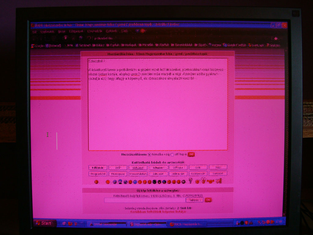

Van egy LG W2234S monitorunk, és van rajta két db függőleges színes csík.Az egyik csíkzöld a másik piros. Szerintetek mi lehet a hiba?

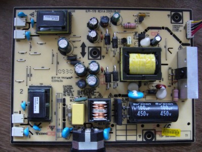

Sziasztok! Lenne egy olyan problémám, hogy hoztak hozzám egy monitort Philips 190c típusút. Olyan tünettel, hogy nem kapcsol be.. valóban nem kapcsol be, szétszedtem első ránézésre nyilvánvaló volt, hogy a biztosíték kiment megfordítottam a panelt és ami megy ,,N,, táp szálon elindulva a 2 tekercset elhagyva a 2. tekercs és az utána lévő Dióda között szublimált a vezető sáv nagy kormot hagyva maga után..
Ezt itt rövidre zártam egy halvány vékony vezetővel, hogyha még lenne más gond az eltudjon égni. A biztosítékot kicseréltem és valóban a rövidre zárt rész ismét eléget. Valamint így a próba után kiderült hogy a táp ,,L,, szálon elindulva az egyik kondi meg van pukkanva.. Ez lehet a gond forrása? Vagy van valakinek egyéb ötlete?Valamint valaki megtudná mondani, hogy amit kiszedtem kondit, lentebb van kép annak a típusát? Mekkora lehet? Mert sajnálatos módon az írásos oldalán befeketedett... :S
A segítségeiteket előre is köszönöm!
Képek:
A nyák felső nézete 2 hiányzó alkatrésszel amit lentebb megtalálni.
A nyák alulról látni az elégett vezető sáv maradványait..
A hiányzó alkatrészek amiket kivettem megnézni, hogy jók-e.

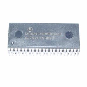

A másik hogy van még egy monitorom amiven befürödtem egy LG FLATRON L 1810B.
Abban meg a microcontroller szállt el. Az alábbi néven élte életét:
MC68HC908BD48IB - Motorolaez meg a kép róla:
Köszönöm a segítséget előre is!

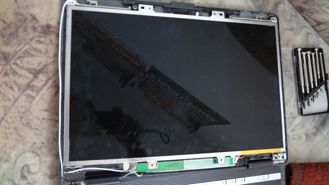

A segítségeteket szeretném kérni, mert elakadtam.
Jelenleg egy Acer Aspire lcd paneljét szeretném kicserélni, mivel leejtés után sajnos elszállt a háttérvilágítás, de kép viszont van. Van hozzá egy másik panelem, de úgy tűnik az sem tökéletes.
-Első körben megpróbáltam kicserélni az inverter panelt, hátha, de sajnos semmi nem változott, megpróbáltam még a lecsukást érzékelő gombot, lehúztam az alaplapról, hátha az ragadt be, de nem.
-Kicseréltem a komplett lcd panelt: kép és háttérvilágítás is volt csak minden ami fehér kéne legyen rózsaszínű lett, a kép is kicsit pixelesebb a kelleténél és mindez már a biosba való belépés lehetőségétől, de legalább kiderült, hogy mindkét inverter jó.
-Ezek után megigazgattam a kábeleket, hátha csak kontak hibás a dolog, letakarítottam a paneleket, de semmi változás. Megpróbáltam még a másik lcd panel kábelével is, hátha megtört valahol, de ugyanúgy rózsaszínes maradt a kép.Gyanítom, hogy a leejtett panelben lévő cső esetleg zárlatos is lett, vagy hasonló hibája lehet, mert ha az a panel van fent, és FN+F6 kombinációval próbálnám bekapcsolni a nem létező világítást, akkor zajos lesz a kép és néha el is megy (lámpával megvilágítva észlelhető) és az alaplap is sercegő zajt hallat a lecsukást érzékelő kapcsolónál (ez még mindig le van húzva de felcsatolva is produkálja).
Azon gondolkoztam, hogy a jó panel miért rózsaszínes: talán kábel/panel hiba, esetleg ebben is pont el akar szállni a CCFL? Az valószínű, hogy a másikban menthetetlen a CCFL, de a kép tiszta, már így megvilágítva. Ennél viszont kikapcsolt világítással is zajos a kép.
Gondoltam még, hogy ebből a panelből áttenném a CCFL-t a másikba, de ilyesmit még nem csináltam és ha be fog amúgy is csődölni, akkor pedig felesleges.Ebben kérnék tőletek némi segítséget, hogy van-e még valami lehetőség amit nem próbáltam, esetleg valami megoldás. Ha bármi további adatra szükségetek lenne, kérdezzetek nyugodtan.
Megköszönném, ha valaki tudna/megpróbálna segíteni.
