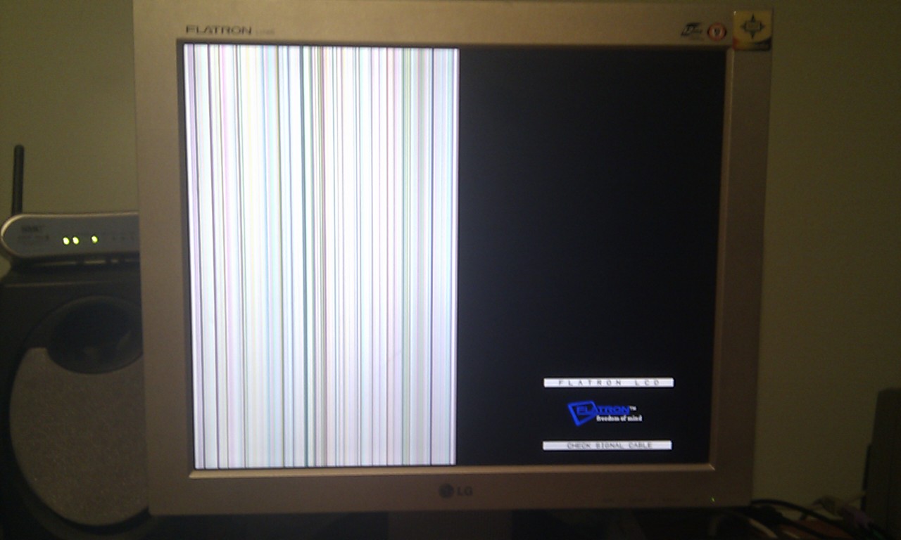

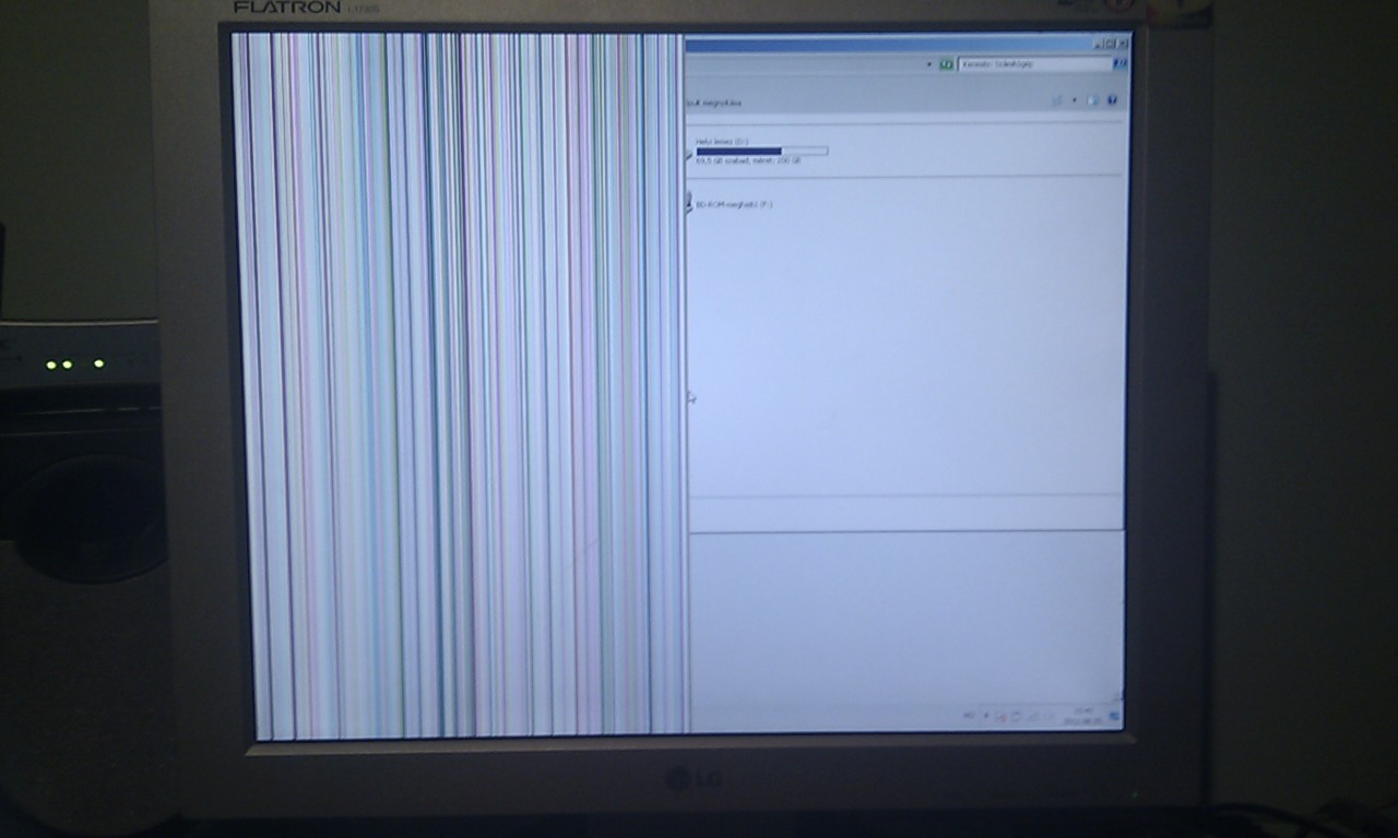

Csemica
Segítséget szeretnék kérni. Bár lány vagyok,de azért picit értek a szám. gépekhez, igaz inkább a szoftvereknek.
Na, szóval: kijelző-probléma.
Megjelentek különböző színű csíkok a gépem kijelzőjén, föggőlegesen. Zöld, piros.. valamelyik egyense vonal, másik szaggatott..
Az érdekelne,hogy ez most szalagkábelhiba lehet-e vagy videokártya-probléma.
Amikor bekapcsolom a gépet és elkezdek bejelentkezni,már akkor látszanak.Ezt azért kérdezem,mert a gépemre nincs garancia, viszont aukciós oldalakon tudok olcsón alkatrészt venni hozzá és elvinni utána szervizeshez.
Esetleg ha szalagkábel hiba,akkor nem próbálkozhatom meg a szalagkábel megmozgatásával kikapcsolt állapotban? Bér azt sem tudom hol keressem a kábelt.
A ventillátort már megtaláltam és ki is tisztítottam néhányszor, szóval kis segítséggel ezt is megtalálom.A laptopom: Asus A3000.
Köszi a segítséget.
