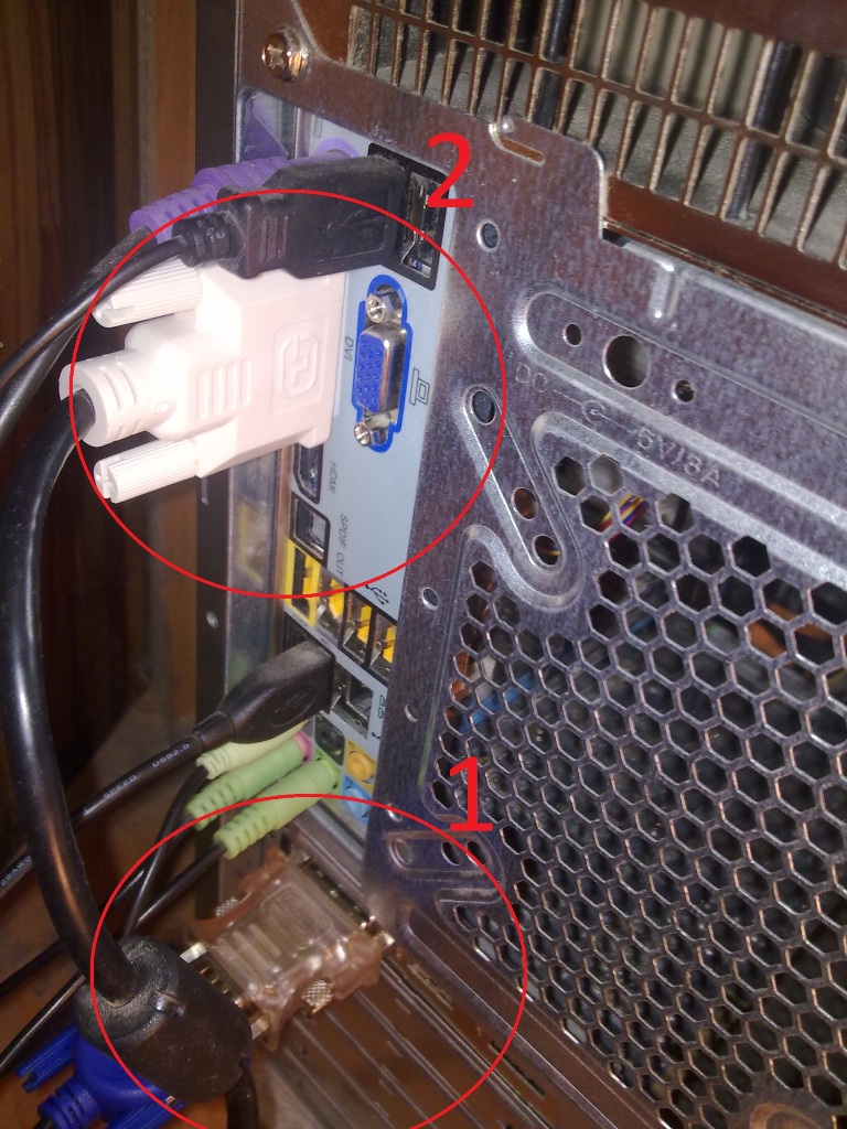

Nekem lenne egy kis problémám, hátha tudtok segíteni. Videokártya DVI kimenetére kötöttem egy DVI-A átalakítót és azon keresztül analóg kábelen megy a jel a monitorhoz. A problémám az, hogy mintha nem jutna el minden színösszetevő a monitorhoz és zöldes-sárgás színben pompázik. Tudna valamelyikőtök valami megoldást ajánlani a problémára? -
Xbrooth
Vizsgyi
#9147
Köszi a választ... , de nekem is szurke pedig nekem bevan dugva mind kettó monitor...
És nem tudod, hogy hogyan tudnám visza állítani a catalyst control center ?? mert a full hd s képernyóm azt írja ki hogy: no signal detected , de ha analóg képernyót dugok be átalakítóval akkor az megy... teszek képet is mert elóg sok féle csatlakozó van rajta..
Az 1 es korben van az átalakiítóval a analóg képernyo (ha csak egy van akkor állítólag oda kell dugni)
a k es korbe meg azt mondták hogy ha tobbet akarok bekotni akkor oda kell azokat dugni ... De ha oda dugom mindkettót ak nincs kép.. :/
Xbrooth
Nekem az a problémám akadt, hogy ráakartam kotni egy gépre 2 monitort..... Egyik ismerósom azt ondta hogy ahoz néhány grafikus kártya segédprogram beálítást megkell változtatni, de nem tudja mit,.. aztán valami át álítódott és most a FULL HD képernyóm nem mutat épet mihelyt betoltotte a windows a registereket, de ha ugyan abba a csatlakozóba bedugok egy analóg képernyót (a csatlakozó átalakítóval) akkor az megy. De nem tom sehol visza állítani a beálítások hogy múkodjon a HD képernyóm is ...
A grafikus kártya tipusa ATI RADEON HD5670
a program meg ATI CATALYST CONTROL CENTERMit csináljak??? kérlek segítsetetk...
