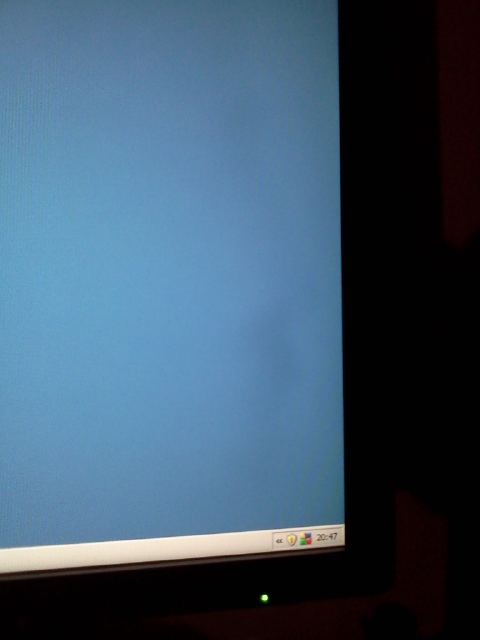

Sziasztok! Szerintetek ez monitor hiba lesz??
