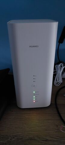

Üdv! Yetteles Huawei B818 admin felületét el lehet valahogyan érni Híd módban egy másik router felületéről?
Diák66
Tegnap szenvedtem az internettel, hol volt, hol nem volt. A router látott hálózatot és a kapcsolat sem szakadt meg a toronnyal. Másnak volt hasonló problémája?

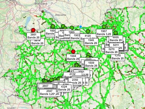

Beérett a bázisállomás modernizálása, lett B28, de nincs CA sajnos az eszközeimmel. Pedig Yetis a B20 is, de úgy tűnik OnePlus 8T és a Huawei B818 nem képes az alacsony sávokon CA-ra. Galaxy A52S-ben teszek még próbát, de gyanítom az sem lesz CA.
Egyébként 21/9 Mbit/s a végeredmény, B20-on 38/18, ami elég leterheltnek tűnik. -

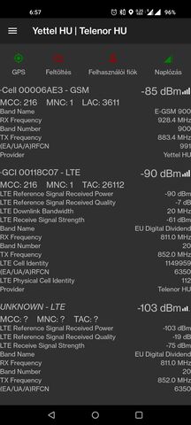

Itt a másik m@rh@ság, amit egyszer én azonosítottam be [link] Hogy került oda a templomba a bázisállomás ? Kedves "szamorodni".. ha itt vagy. Hát szomorú vagyok, mert itt az NMHH-s 30 méteres adótoronyról a határozat. [link] De már csakazért se teszem oda, ahol van, pedig a két szememmel láttam az adótornyot. Persze ha lebontották 2017 óta, akkor legyen úgy.
Diák66
A a * csak azt jelenti, hogy a cellmapper megpróbálta beazonosítani a használt frekvenciasávot. Ezt azok a telefonok csinálják, amikből nem tudja kiolvasni a használt frekvenciasávot. Annyira pontos, mint az a zöld pötty, amit helytelenül erre a rozsdakupacra tett valaki a cellmapperen. [link] [link]
