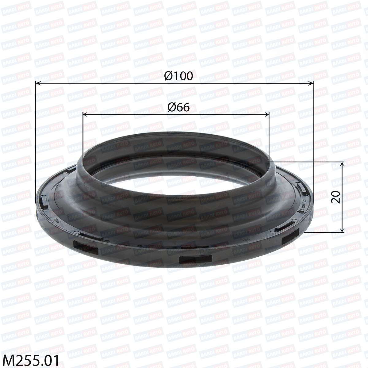

Kormányon a kattanás az pattanás és a beállt toronycsapágy miatt van 98% ban biztos.
A brum brum brum az meg a medve, kergesd el a motortérből.
Ez semmit nem mond így, de nézz rá a gyertyákra ha azokra gyanakszol.
A takaróelem, csak porvédő, más feladata nincs, nem halálos bűn, ha nincs a kocsin. -

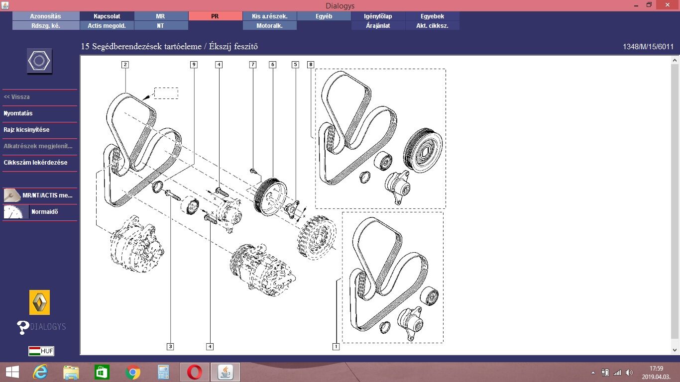

A segédszíj hajtja a kompresszort a generátort a vízpumpát.
Klímánál nagyon sok hibalehetőség van.
Találkoztam már olyannal is ahol megemelkedett a nyomáskapcsoló ellenállása és ezért nem ment.
A nyomás megvolt, csak nem vezérelte meg a mágnestekercset és nem rántott be.
A kattanást hallod kapcsolgatásra?
Ha igen akkor nézd meg a nagynyomású és kisnyomású csövet, hogy meleg hideg-e.
