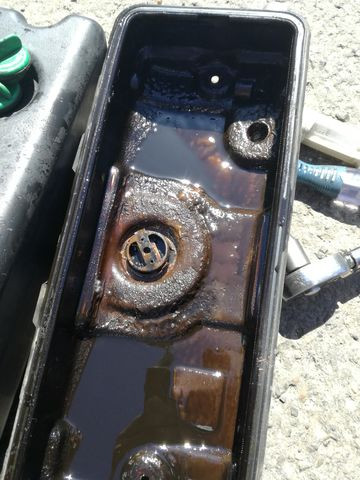

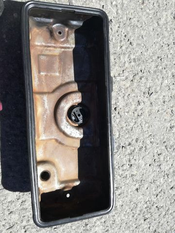

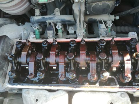

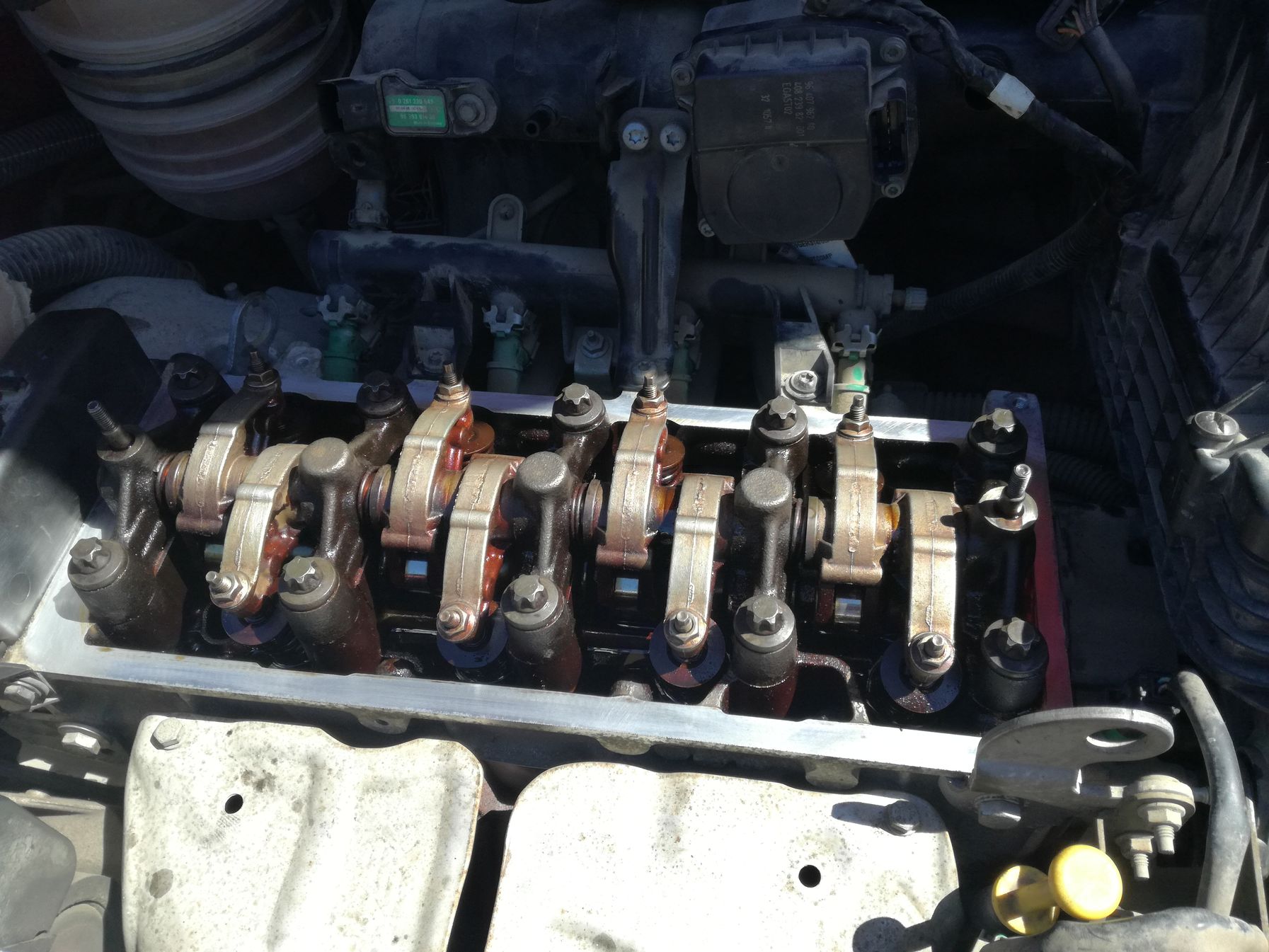

Na srácok eljött ez a pillanat is.
Egy twingo ma sírba tett.
Hangosak voltak a szelepei, nem kicsit nagyon.
Amikor szétszedtem, hogy szelepállítás, akkor megláttam a vezérlést rajta a szíj konkrétan kereszt irányban nagyon sok helyen be volt repedve.
Akkor vezérléscsere.
Megtörtént, minden szépen jelen, beállítottam a szelepeket, de semmi olyan csúnya csattogó hangja van.
A motor egy D7F700 as 8 szelepes 1.2 es amit clioba is tettek.
Kérdés ez valóban ilyen hangos, vagy szét vannak verve benne a szelepek?
Emlékeim szerint nem lenne szabad ilyen csattogós hangjának lennie, de tavaly szereltem utoljára ilyet.El vagyok keseredve, félek ez már menthetetlen és feleslegesen cseréltettem meg dolgoztam rajta annyit.
