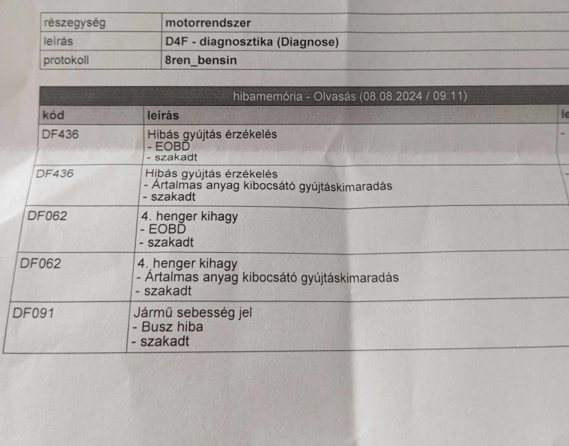

Biztos ez lenne a hiba? Csak költői kérdés: a szerelő, akihez elvittem miért nem nézte megy a gyertyát vagy mérte be pl. a gyújtótrafót? Mellékelem a képet, ezeket a hibákat dobta. Ma pl. hazafelé nem volt semmi vele. Szóval akkor ne induljak neki gyújtó trafó és vezeték cserével? Vagy vigyem szerelőhöz újra?

Adott egy CLIO III-as (2009) 1.2 benzin, a narancs check engine lámpa kizárólag menet közben random módon villog kb. 15-ször, majd elalszik, ezt nem mindig csinálja, kb. 3-4 útból egyszer. Elvittem természetesen szerelőhöz, kiolvasta a hibakódot és a hibalistában többek között ez áll: gyújtáskimaradás, 4. henger kihagy. Otthagytam az autót javításra, majd hívott pár óra múlva, hogy kész az autó, gyertyákat cserélt mert szerinte a gyújtástrafó és a kábelek jók. Szerintem nem mérte ki sem a trafót, sem a kábeleket. Tehát a gyertya csere után ugyanúgy villog a lámpám pár nap elteltével a gyertya csere óta. Az autó menet közben nem rángat/nincs rendellenesség, azonban néha indításnál nehezen indul, mintha vissza fuladna egy kicsit, de ezt nem mindig csinálja. Szerintetek mi lehet a probléma? Cseréljem ki a gyújtó trafót, kábelestül?
