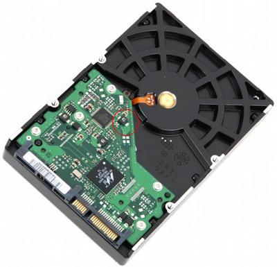

-FreaK-
Történt egy kis baleset az egyik 640-es Samsung vinyómmal. Egy ki-be szerelést követően letört egy kis alkatrész a nyáklap aljáról aminek következtében el sem indul a vinyó. Nem tört le ugyan teljesen, de csak egy egész kis vezeték tartja.
Bár nem értek hozzá de szerintem ránézésre egy kis tekercs lehet.
Mivel nagyon kicsi az alkatrész ezért nem mertünk otthon nekiállni megforrasztani, azt majd esetleg végső esetben.
Milyen lehetőségeim vannak a javításra? Kihez fordulhatok ebben az esetben? Megpróbálhatjuk esetleg otthon, ha igen mire kell ügyelni?Erről az alkatrészről van szó:

Flashback #96 üzenetére
Samsung vinyónál az 5V-os ágra rá van akasztva egy zéner, ami túlfeszültség megfogására szolgál. Ha van egy multimétered, mérjél egyet a tápcsatin az 5V, és a GND közt. Ha az eredmény csont zárlat, távolítsd el azt a fekete szépséget, a panelen a tápcsati közelében van. Ha a zárlat szűnt, esetleg pótold (nem muszáj), próbáld ki a vinyódat, és láss csodát.
