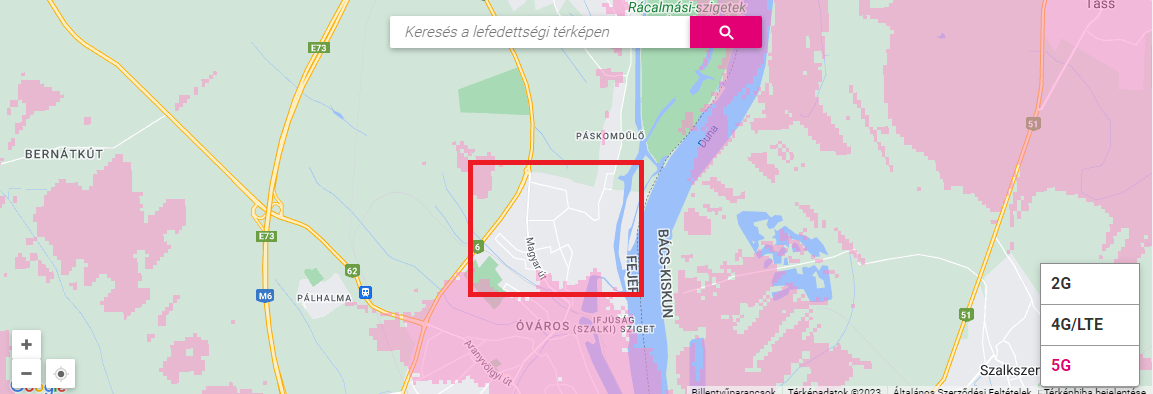

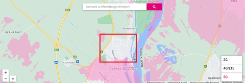

#134179
De ez olyan gagyi, mert ha külön antennával adnák akkor azt mondom ok, de így, hogy ugyanarról megy minden, miért vannak oylan tornyok, amiken nem megy 5G??
Felhívtam a Telekomot, elmondtam mi a nyűgöm (térképük szerint kellene lennie 5G lefedettségnek, gyakorlatilag nuku), erre "háááát ahogy látom egy 2019-es előfizetés (csak a neve az am sokkal régebbi
), meg ehhez 5G simkártya kell stb stb", mondom köszönöm szépen viszont hallásra.... Ilyen technikai analfabétákat mi a rossebnek tesznek oda ügyfélszolisnak? -
