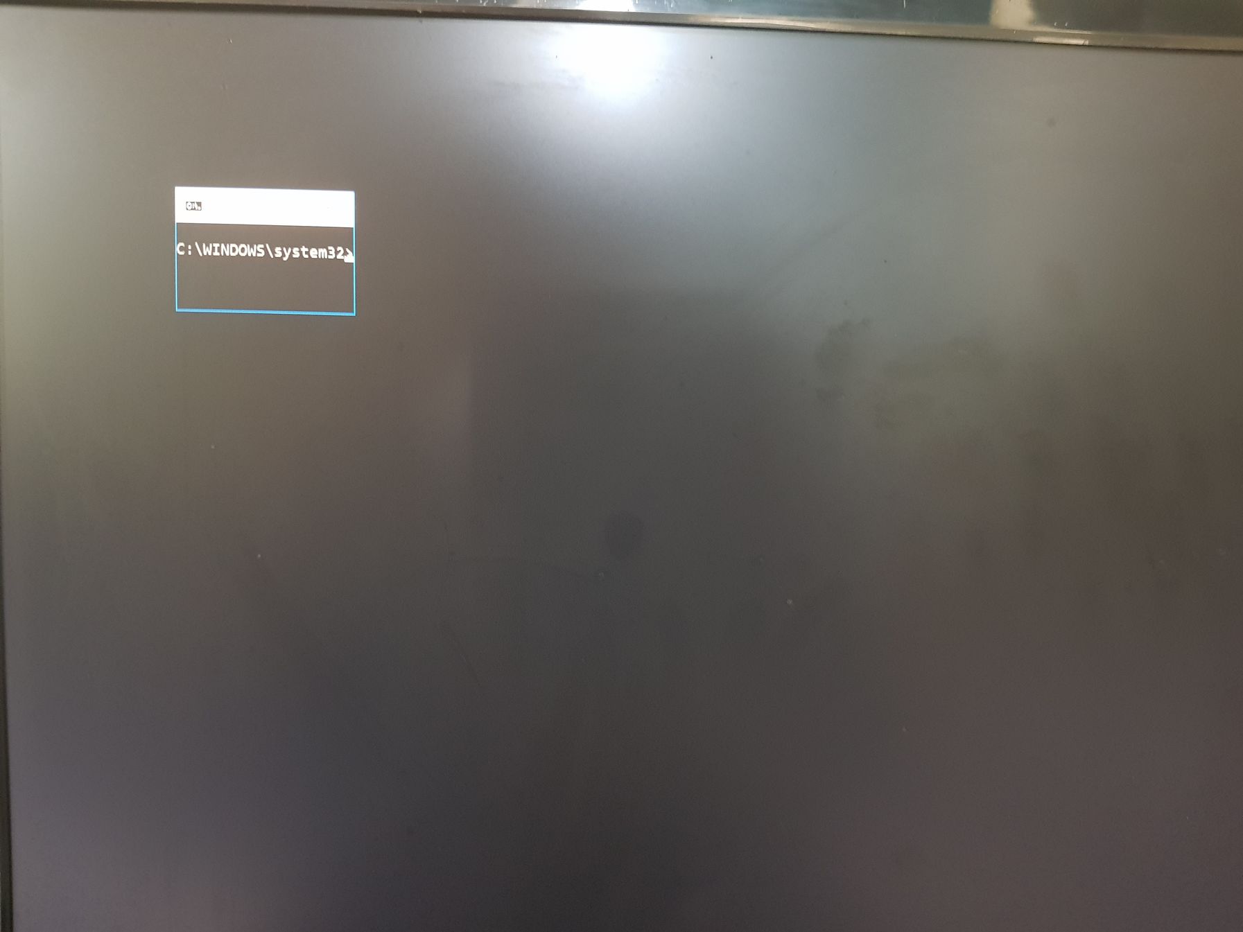

Megsérült a fájlrendszer szerintem. Ez lehet vírus, vírusirtó, bad sector vagy rossz memória kiírás miatt is. Pendrive-ról kellene futtatni egy freedos rendszert és megpróbálni a chkdsk lemez ellenőrző, javító parancsot. Elsőre talán ez lenne a legjobb. Kicsit rá kell gugliznod, mert már nem igazán rémlik nekem a chkdsk kapcsolói. Vagy bekérdezhetsz a windows topikba is.
thebigK
Sziasztok. Bekapcsolas utan a rendszer helyett ez a kep fogad. Eddig semmi baj nem volt. Mi tortenhetett?
MrDerekas
