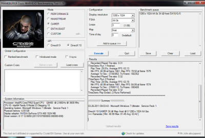

Alister71
#12121
1440*900 gyári órajelekkel:
2011-03-26 12:01:13 - Crysis2
Frames: 20889 - Time: 456644ms - Avg: 45.745 - Min: 31 - Max: 831440*900 SOC órajelen:
2011-03-26 12:11:12 - Crysis2
Frames: 22116 - Time: 441865ms - Avg: 50.051 - Min: 34 - Max: 84Gainwardgs:
Nincs saját bench-je, ezek FRAPS-al mért eredmények

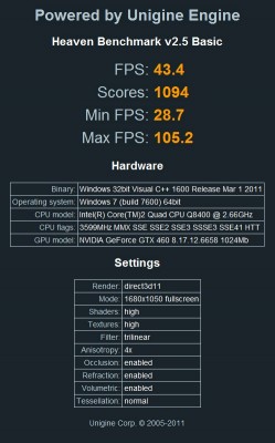

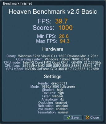

Vigneau
#11867
1.077V kell neki.
Az valóban igaz hogy a legtöbb esetben nincs értelme 900Mhz-en járatni, mert jelentős sebesség növekedés általában nem tapasztalható
A 815 Mhz-et meg 0.95V al viszi, ezért ne is szoktam 1V felett kínozni, csak tesztek erejéig
A Heavent 2x kellett nekem is futtatni, mert az első tesztnél nekem is a MinFPS-nél 9db képkockát produkált

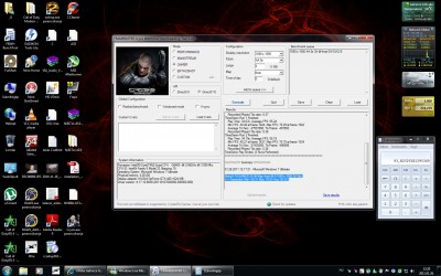

Na leszedtem a Crysis2-ö "demót"
Egész szépen fut a game, DX9-ben átlag 40-50 FPS-van Max grafikai beállításokkal, 1680*1050-es felbontáson. A DX9 elenére is nagyon jól néz ki a Game, de valszeg majd a DX11 megfekteti a 460-at
De sebaj, akkor majd tolom DX9-10-ben

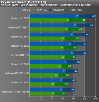

Elkúrtam a tesztet, mert most derült ki hogy a nincs AA/16xAF azt jelenti, hogy AA valóban nincs, de 16xAF van
Kicsit fogalmazhatnának, eggyértelműbben is a gyengébbek kedvéért
