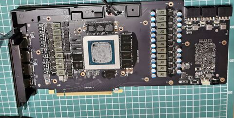

Suprim-on 2 mm-es hővezető lapok vannak a VRAM-okon, a VRM FET-jeire pedig 1,5 mm-es kell. Felmerülhet a kérdés, hogy miért mondok ilyet, hiszen a linkelt teszt mást ír....nos tapasztalat, padoztam már át 3080 Suprim-et, és 3080 Ti Suprim-et is.
Ezen kívül a többi lapot felesleges cserélni...igen azt is, ami a hátoldalon van (utóbbiakkal csak 3090 esetén érdemes foglalkozni).Ha a VRM-en nem cserélsz, akkor egy csomag 80x40-es Gelid Extreme elég a Ti-re (vagy a linkelt Ultimate, bár szerintem érdemes puhább lapokat venni).
Normál esetben menthetőek a gyári hővezető lapok, óvatosan szedd szét, és szétszedés előtt játssz vele 5-10 percet, hogy minden szépen átmelegedjen.

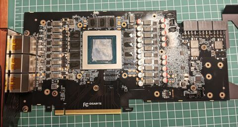

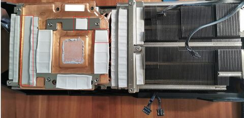

Utóbbi időben úgy esett, hogy néhány 3080-at (3090-ek még jönnek
) újrapadoztam/újrapasztáztam. Összességében elmondható, hogy a gyártók igénytelen minőségű hővezető lapokat használnak egy 350-400k+-os (tavalyi árakat figyelembe véve) kártyán (szinte kivétel nélkül), a padok lecserélése (megfelelő vastagságúra/hővezető képességűre) pedig minden esetben nagymértékű javulást eredményezett. Fontos megjegyezni, hogy a hátlapokat lehetőség szerint nem bántottam, hiszen ott nincs RAM IC a 3080-on, valamint a később említésre kerülő kártyákon van gyárilag megfelelő hőelvezetés. Továbbá, a GPU felőli oldalon a padcsere kizárólag a VRAM-okon, illetve a tápkör FET-jein történt meg, mert a kondikon és tekercseken elhelyezett hővezető lapok elsősorban csak hézagoló/támasztó szerepet töltenek be, így azok cseréje teljesen felesleges, amennyiben épek (szerintem legalábbis....na jó, az persze igaz, hogy ezek az alkatrészek is átmelegszenek, és minél több hőt tudunk elvinni a NYÁK-ról annál jobb, de erre jó a gyári megoldás is)...alább az eredmények és a tanulság:1. ASUS RTX 3080 TuF
Jó hűtéséről volt híres megjelenéskor, ami részben igaz is, ugyanakkor egy óriási bakit azért sikerült elkövetni a gyártónak:Több helyen is olvastam, hogy a TuF-on a gyári hővezető lapok elég jók, és cseréjük nem hoz érdemi javulást. Szétszedés után vettem észre miért...a fenti képen pirossal jelölt felületek vélhetően azért lettek így kialakítva a külön VRAM és VRM hűtőn, hogy a nagy hűtőblokk ott tudjon "kapcsolódni" hozzá. Alátámasztja ezt az is, hogy az említett hűtőn a hőcsövek ezen a szakaszon egyenesek ("laposak") és ahogy az a maradványokból látható, az egyik oldalon volt is hővezető lap. A gond az, hogy itt egy 3 mm vastag lap volt elhelyezve, ami még össze sem volt nyomva, tehát a hőátadás erősen szuboptimális volt. Mások tapasztalatából kiindulva a kis hőcsöves hűtőbordát le sem szedtem, helyette az alábbiakat követtem el:
- VRM FET-jeire (jobb oldalon) 1,5 mm vastag Thermal Grizzly Minus Pad-et tettem
- A pirossal jelölt részekre két egymásra stackelt 2 mm-es Gelid GP-Extreme-et tettem, így a pad-ek együttes vastagsága ~4 mmEredmény:
VRAM junction temp. ETH bánya mellett (csak mert ez terheli/fűti a legjobban) 20 GHz-es effektív órajelen: 96 °C --> 80 °C2. MSI RTX 3080 Suprim
A hatalmas hűtőborda ellenére sajnos a VRAM-ok hőmérséklete (junction temp.) magasabb volt azonos körülmények között, mint a korábban említett TuF-nál. Itt szétszedéskor semmi "csúnyaságot" nem tapasztaltam, így az alábbi hővezető lapokat cseréltem:
- VRM FET-jeire (mindkét oldalt) 1,5 mm vastag Thermal Grizzly Minus Pad-et tettem
- A VRAM-okra 2 mm vastag Gelid GP-Extreme kerültEredmény:
VRAM junction temp. ETH bánya mellett (csak mert ez terheli/fűti a legjobban) 20 GHz-es effektív órajelen: 98-100 °C --> 74-76°C3. Gigabyte RTX 3080 Aorus Extreme
Röviden és tömören: a legprimitívebb hővezető lapokkal ennél a kártyánál találkoztam. Szétszedés után láthatóvá vált az is, hogy néhánynak semmi szerepe nincs...Lehetne azzal magyarázni, hogy a 3080 Ti-nél majd nem kell új alkatrészlistát bevezetni a pad-eknek, na de akkor is...
Alábbi pad-eket cseréltem:
- VRM FET-jeire 1,5 mm vastag Thermal Grizzly Minus Pad került
- A VRAM-okra 2 mm vastag Gelid GP-Extreme-et helyeztemEredmény:
VRAM junction temp. ETH bánya mellett (csak mert ez terheli/fűti a legjobban) 20 GHz-es effektív órajelen: 104-106 °C --> 74-76°C
Szerk.: Sorry a gyenge minőségű képekért, lámpafénynél fotóztam, kutyafuttában.

Azok a "sünik" sokat nem érnek így, tegyél a helyükre inkább egy 120-as ventilátort és/vagy vedd le az oldallapot.
#21878:
A megjelölt részen lévő alkatrészek kondenzátorok, nincs szükségük plusz hűtésre. Más kérdés persze, hogy a túloldalon ott a VRM, ami termeli a hőt rendesen, a NYÁK pedig átvezeti a hőt a kérdéses oldalra...igazából maga a design igénytelen, hogy egy ilyen hotspot mögé olyan kvázi zárt felületet terveznek ami inkább beszorítja a hőt, mintsem elvezeti...
