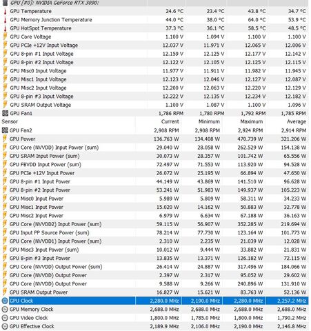

Asus ennél a szériánál például magasabb MSVDD-t használ, emiatt van az, hogy tesztelik a kártyákat a különböző oldalakon és az látszik, hogy az erre érzékeny programokba ugyanolyan órajel mellett az asus kártyák több pontot kapnak, mint mondjuk egy evga.
Ha lesz még kedvem és időm ezzel foglalkozni, akkor megpróbálom 600W alatt kihozni ebből a tesztből a 20k pontot. Tovább nem akarom ezzel a gyári AIO-val hajtani. Véleményem szerint oda már kellene egy jó épített víz, 1.20v felett meg már ln2.

Igen és látszik is, hogy a 2220MHz-es órajelen már nem skálázodik jól a kártya vagy ez a határ a gyári érték és a környezeti körülmények mellett. Ha viszont kapna a chip +feszeket, akkor ugyanilyen beállítások mellett enne már 550W-ot is de ez pozitívan hatna a végeredményre is. Kingpin féle 1000W-os bios. Ennek csak akkor van értelme ha te mondod meg az NVVDD és MSVDD-t, más esetben elég az 520W-os bios is, mert a 1100mv mellett ebben a tesztben nem tudsz vele többet etetni.
Ahogy fent írtam, felesleges vcore(VID) értékeket nézni, max akkor van értelme, ha két ugyanolyan kártyát hasonlítasz össze, mondjuk két strixet. Az is lehet, hogy nálad 1.025V vcore mellett a valós NVVDD magasabb mint mondjuk egy giga kártyán 1.050 mellett. -

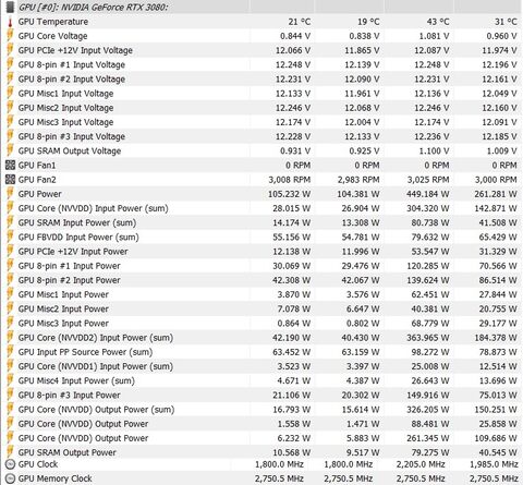

Itt nincs peak és tartott órajel. Eddigiek alapján ~2150MHz felett már nem ez számít, de ez persze kártya és chip függő is. Az ami Vcore néven van az egy olyan érték, mint az Intel chipek-nél a VID. Sok köze nincs a valósághoz inkább csak irányadó és a kártya az alapján adagolja az NVVDD-t ami a gpu fesz és az MSVDD-t ami meg az uncore fesz. 2150 felett hiába tolod a legnagyobb vcore (1100mv) mellett már nem hoz szinte semmit, sőt a kevés MSVDD miatt még akár rosszabb is lehet az eredmény, mint kisebb órajelen kevesebb vcore-al. Ezért van az ha készítesz egy desync curve-t msi ab-be akkor tud a kártya 2300MHz boost clock-ot is, de nem hoz semmi plusz mondjuk a 2200MHz-es képest. Ide már kell a kakaó (+NVVDD&MSVDD), hogy tudjon skálázódni, de ésszel kell, mert hamar belefut a kártya a 600-700W-ba is főleg LLC 1-el. Tegnap ezzel kezdtem el játszani, hogy mi az ideális LLC és NVVDD amivel még, mondjuk 600W-al megvan a peak is és ehhez kerestem egy olyan órajelet offsettel, ahol még jól skálázódott. Mivel nincs temp és power limit sem, itt már fixen ezen fut a kártya végig a tesztben. A fenti eredményhez tartozik az alábbi gpu-z adat, látszik, hogy futás közben végig fix az órajel (2205MHz)
Ezzel a beállítással Metro EE alatt, már 620W körül van a kártya fogyasztása. -

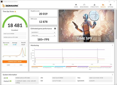

Jelenleg itt tartok. Továbbra is PCIe 3.0 + riser. Proci (9900k) jelenleg alapon, szerintem ennél a tesztnél a proci semmit nem jelent és van mellett 4000MHz DDR4 CL18-ba.
NVVDD&MSVDD-hez még nem nyúltam komolyabban ezt nagyon ki kell tapasztalni elég összetett a működése ezeknek a chipek-nek.
Hideg itt is jól jönne persze, meg egy kis ln2 is.
Tanulmányozom még kicsit és ha lesz időm megcélzom a 20k-t!

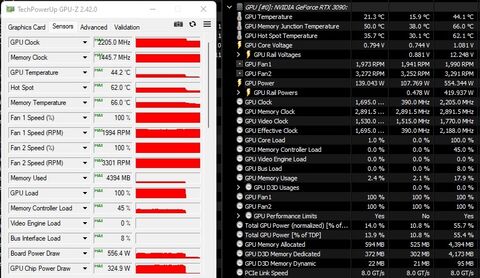

Amikor látod gpuz-ben, hogy pwr limitbe ütközik a kártya és 410W körül megreked annak ellenére, hogy a power limit maxra (450W) van állítva, akkor azt is nézd meg, hogy mennyit vesz fel a pci-e port-ból, illetve a 8pines csatikon keresztül. (pwr1,2,3). Ez azért fontos, mert a 3080 FTW3-as kártyáknál is előfordulhat power balancing issue, csak itt jóval kevesebb rá az esély mint a 3090-nél. Ha azt látod, hogy a peak fogyasztás esetén a pci-e portból 75W+ vagy bármelyik 8pin-es csatin 150W+-ot vesz fel, akkor ez az oka, annak hogy 410W-nál megreked a kártya. Power balancing issue, 3080 és 3090 FTW3 kártyák esetén ez egy dizájn hiba, ami leginkább a 3090-ek érinti, mivel ott 500W-os bios is van...

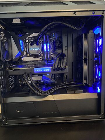

Sajnos 2 ram modul teljesen hűtetlen maradt, de az óta pótoltam a gyártó hiányosságát és így már rendben tudja használni a gazdája.
A hybrid kit-et csak a matrica leszedése után tudod feltenni.
