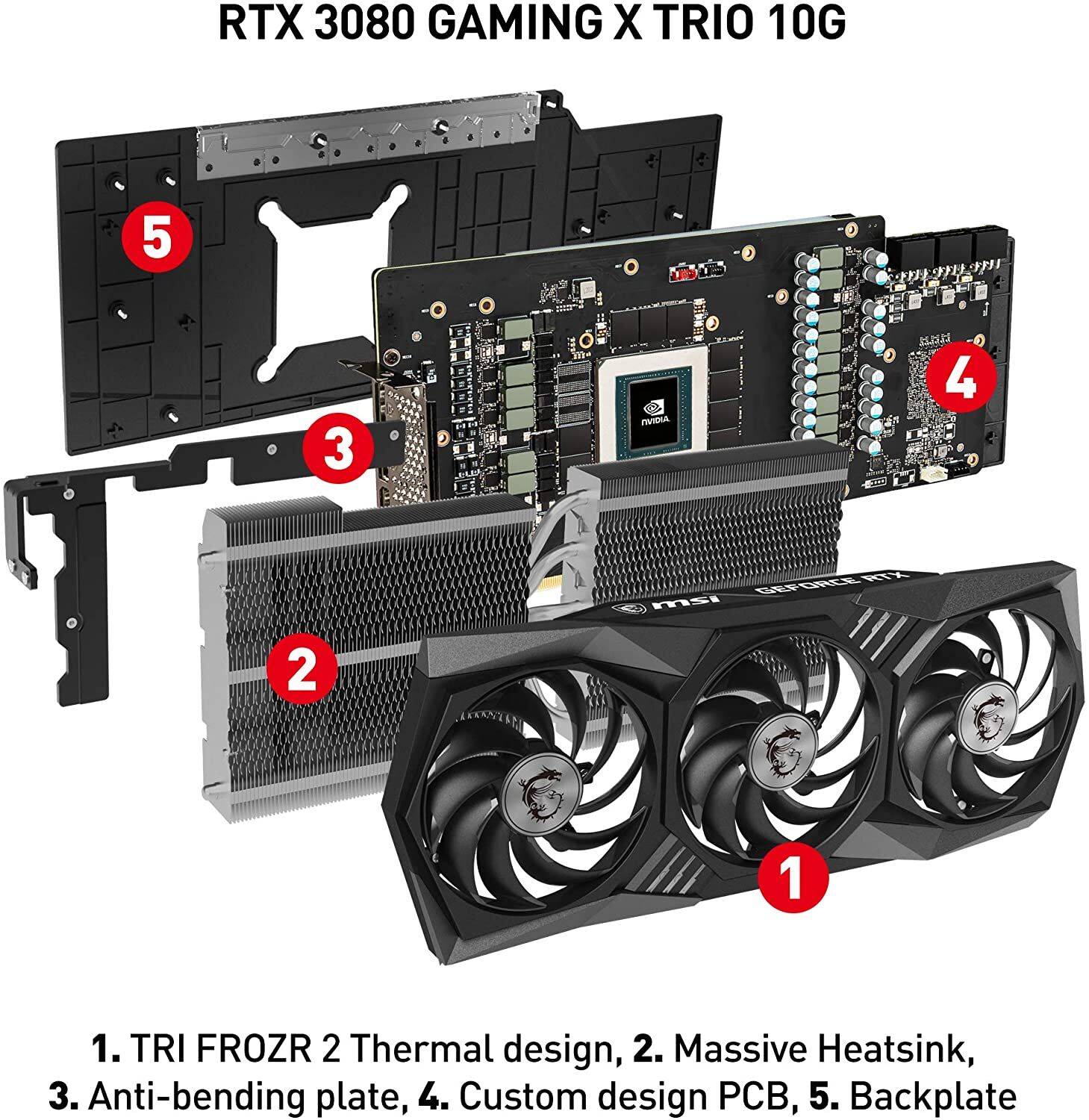

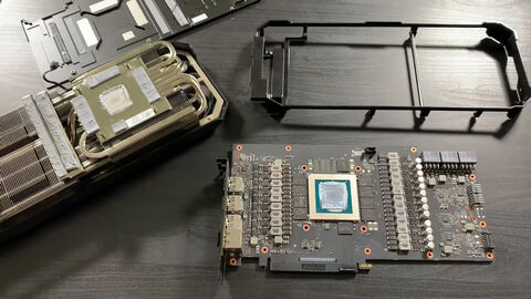

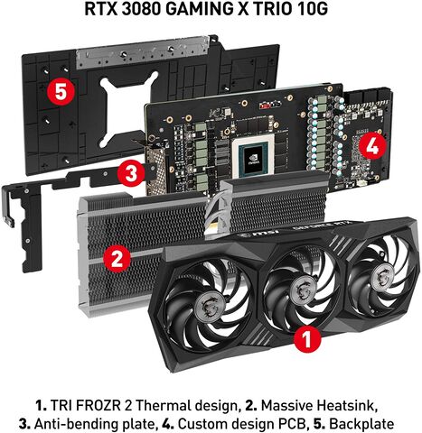

Palit / Gainwardról nem találok képet pedig a GameRock / Phantom megoldása nagyon jó. (Bár a Phantomot én nem ajánlom - hangosak a ventik)
Itt egy teardown a GameRockról:
https://youtu.be/8Ufd78tCRDY?t=249A Phantom ugyanez, csak más a shroud.
padam87
Biztos láttál már, de több kategória van.
Occsó és csak félig meddig jó megoldás amit az EVGA csinált, hogy IO plate csavarozódik a backplatere, arra pedig a heatsink. (BTW csak én látom úgy, hogy az EVGA a 10 es széria ICX óta lejtőn van? Vagy ha úgy tetszik a többi prémium beérte)
Egyel jobb az msi megoldása (3 as elem)
De van brutál is (STRIX)
Még a legolcsóbb megoldásnál sem fog letörni. Ha meg úgy látod lóg, akkor ott a kötegelő amíg nem jön meg a 10 eurós fémdarab amazonról.
