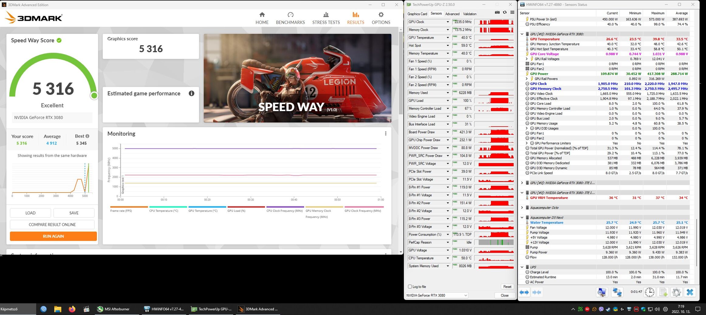

MX4 mehet rá. Én kipróbáltam anno a bányász 3080-3090-es karikon az MX5-öt, de túl hamar keményedik ki szóval MX4 bőven elég.
Padokat nem látok a képen (vagy csak vak vagyok, mert amit én vélni látok az az mostani pad maszlaga ráragadva a memóriára) de ha nem probléma a memóriákat legalább padozd át, mert ne emiatt kelljen még egyszer szétszedni pár héten vagy hónapon belül. VRM-en és egyéb helyeken ha ép a pad akkor nem muszáj, de ha maximalista vagy akkor mehet oda is.
Oda elég az olcsóbb Thermal Grizzly, a megfelelő méretben, memóriára pedig Gelid Ultimate-et javaslok. (Ne extremet, mert az szintén sokkal keményebb)Az a 87 GPU kicsit magasnak tűnik nekem elsőre, bár Zotac kártyáim nem voltak, és oké, hogy nem egy FTW3, Suprim, vagy STRIX, de azért szerintem ennyire nem kéne szarnak lennie.
De egy HWINFO-t futtass legközelebb, ott jobban látni minden értéket. De szerintem ez sok, mert ha a GPU ennyi egy furmark alatt, akkor a hotspot még több.Bios mehet nyugodtan, nem szokott gond lenni, de téglát nem igazán tudsz csinálni belőle mert ha van iGPU akkor arról bootolva a gépet is újra lehet írni. Szóval azt tedd fel nyugodtan.

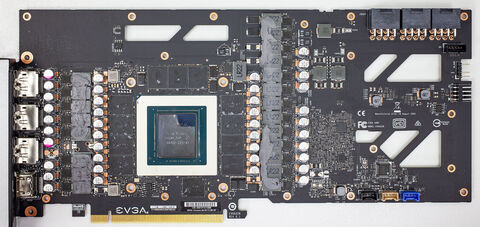

Szerintem a következőt csináld:
A) Írj a srácnak akitől vetted, hogy húzza a pömpölőjére, vegye vissza.
B) B tartsd meg, padozd át te, vagy padoztasd átAmennyiben nem hajlandó visszavenni, akkor a minimum az, hogy állja a B opció költségeit, annyit utaljon vissza.
Amúgy bár kellemetlen, de nem a világ vége, kb 15p alatt rendbe lehet vágni.
Az egymáson lévő pad-ek sem probléma, mert a VRM részen simán alkalmazható, illetve van olyan típus ahol meg sem tudod máshogy csinálni, mert csak 2 féle vastaggal jön ki az adott méret ami oda kell.
Ilyen padok kellenek rá amúgy:
Szerk:
Jobban megnézve a képed az ott nem 2db pad lesz, hanem a képen is látható fém rész a hátsó VRM-nél. -
