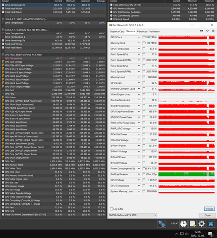

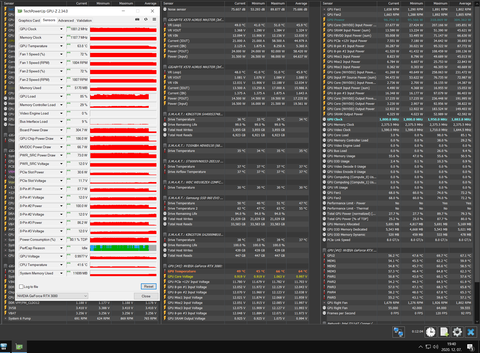

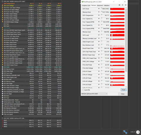

Parancsolj (@ 0.95V 2010 MHz, OC BIOS, alap fan curve) :
RDR2 Ultra (Vulkan) WQHD-n 1óra:
(GPU-Z átlag értékeket mutat, felesleges adatokat pedig kivágtam, mert van itt egy emberke aki mindig sír emiatt
)Max 69 fok, átlag 67. De ugye itt a fogyasztás sem szállt úgy el, max 355W és átlag 333W volt. GPU load 96% avg.
Majd 4K-n is ki fogom próbálni.
Sokadik szerk.:
Mintha rémlene h régebben volt róla szó, hogy az MSI AB vgy GPU-Z hibásan mutatja a venti terhelést %-ban az FTW3-nál. Kb 10%-ot le kéne vonni, hogy megkapjuk a valós számot.
Ugye nálam azt mutatja 75% volt. De átlag 1923 RPM csak. 100%-on biztos h 3000 RPM a max. Azaz a 75% valójában csak 64% tényleg. -

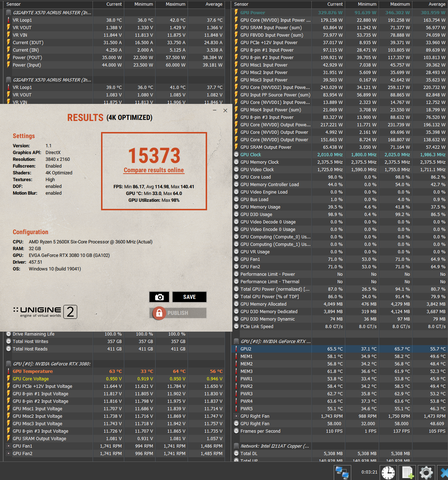

Ez itt máris 6 fok difi de van fogyasztásbeli különbség bőven.
Albigator
Szintén

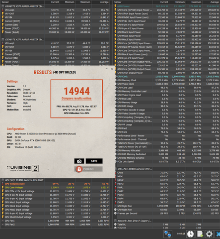

457.51-es driverrel0.95V 2025Mhz (OC BIOS, 100% temp limit):
Alap ventiprofil, max 70-71% (MSI AB szerint). A bench alatt az elején volt 2025 MHz is, de egyébként a 2010 MHz-et tartotta végig.
Max Hőfok mind2-nél 64 fok. Úgyhogy nem az a difi, hogy emiatt visszavette volna az órajelet (70 fok környéke)..Nem fut sok felesleges progi a háttérben? G-Sync (kompatibilis) nincs bekapcsolva? De több mint 550 pont eltérést ez sem eredményezne. Nálad az a beállítás le merem fogadni, hogy nem stabil.
Én 2040 MHz-en teszteltem, ami már Metro Exodus alatt elesett és ezért 2 lépcsővel visszább vettem, azaz 2010 MHz-en maradtam 0.95V társaságában. -

Albigator
Nekem 2010 MHz 0.95V mellett 15279p.
2040 MHz is lefut így 15454 pöttyel de ez nem stabil setup már.
(hwinfo adatok)16500-as képedet láttam már párszor, ez nagyon brutál.
Mem OC is van benne, amit én nem nyomok. De én ennyit el nem érnék sehogy sem.
(Mondjuk a 450W-os BIOS-t fel se rakom, mert minek. ) -

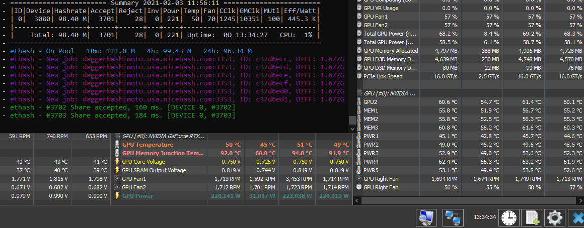

ScomComputer
#13531
Ja pontosan ezért. Vártam - vártam aztán a büdös nagy semmi AMD oldalon (jó pár REF volt még rajtnál, de olyan nekem nem is kellett volna)
A 2 EVGA között pedig beszereztem az álom tv-met (LG OLED55CX3LA). Így h már 4K-n is fogok játszani, inkább RTX 3080 kell mint a 6800XT (WQHD-n még ha erősebb is az AMD ott több az FPS amúgy is, úgyhogy nem zavar ha a NV kikap picivel, de RT-ben meg ugye erősebb). Aztán a VRAM miatt majd folyamatosan sírni fogok ha kevés.
Albigator

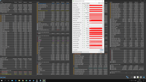

NA h egy kis ON is legyen (a sok sírás rívás közepette
) alzás fekete békaszájú EVGA FTW3 Ultrával UV @ 0.95V 2010 MHz-en, OC BIOS, Mem OC semmi, power limit alap 100%, auto ventiprofil, G és V sync OFF; zárt házban egy NH D15 árnyékában (2600X, RAM-ok 3200 CL16 XMP) :RDR2 4K Ultra (advanceden belül is) Vulkan 64.4641 FPS
beállítások1
beállítások2
beállítások3
beállítások4De ami a legjobban fogyaszt és persze fűt, az a Chernobylite így 0.95V-on is meg van a 380W ahol limitbe ütközik.

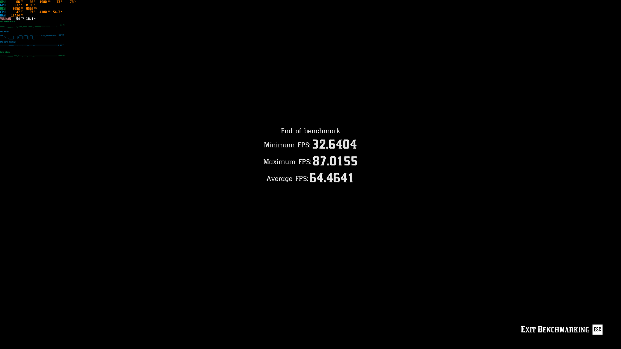

bench kép1 4K Ultra 66.31 FPS
bench kép2 4K Ultra 61.86 FPS
bench kép3 4K Ultra 77.82 FPS
bench kép4 4K Ultra 62.32 FPS
bench kép5 4K Ultra 65.01 FPS2040 MHz-en is stabil volt még ez is ahogy sok mást teszt, de WQHD-n Metro Exodus Extremen, RTX Ultra mellett hamar elesett, így maradt a 2010 MHz, ahol 1995 MHz-et tartott végig (sivatagos pálya majdnem 2ó).

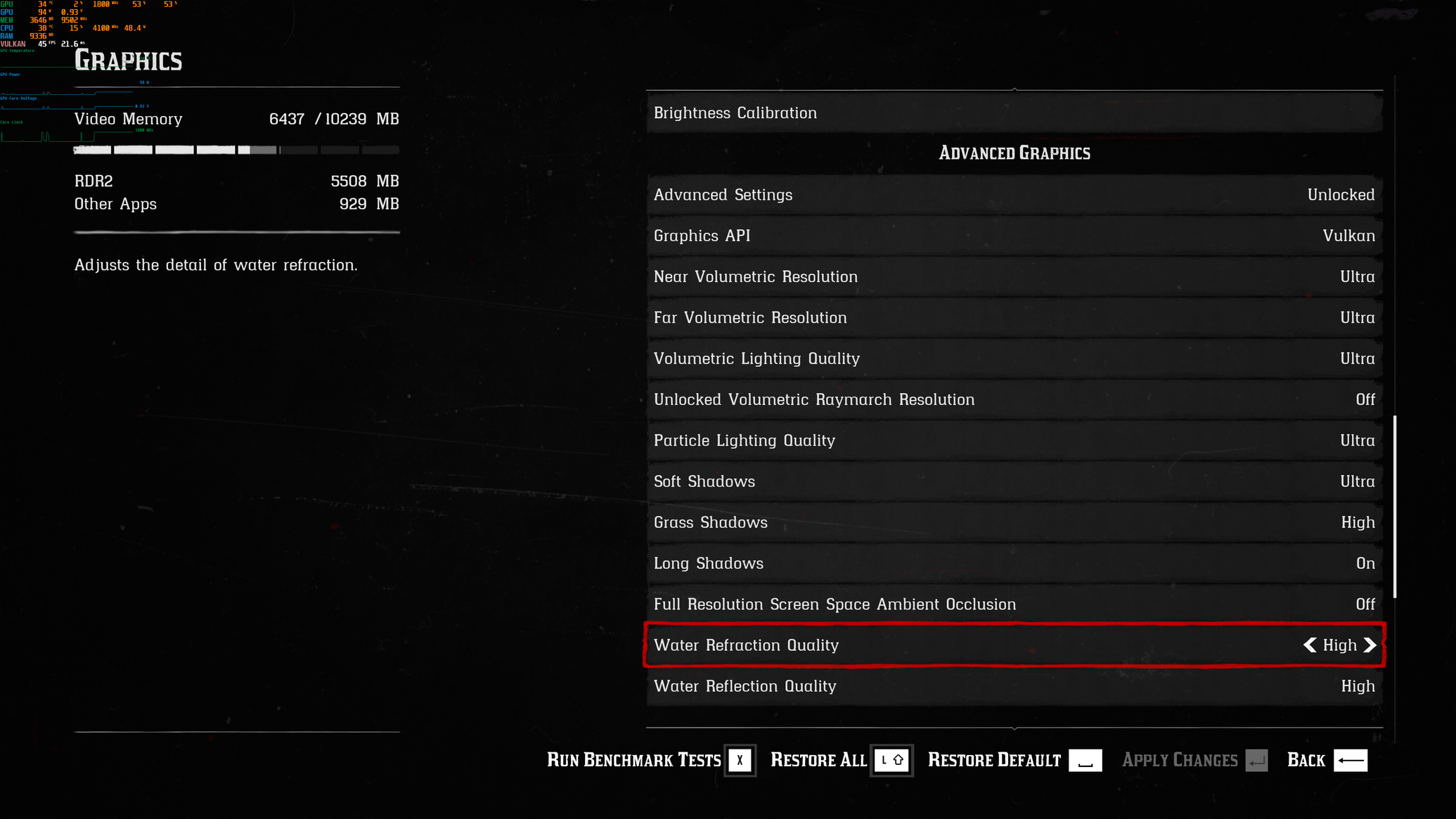

Albigator
Én nem deffault graffal játszottam, mindig állítgattam ezt azt.
De még WQHD-n is tapasztaltam h majdnem az egészet befoglalja nem 80-90%-ot.
WQHD-n és 4K-n is megvolt ez:
config fájlhoz nem is nyúltam.Ja és amit fentebb linkelt Mumee. 21 GB lefoglalás.
