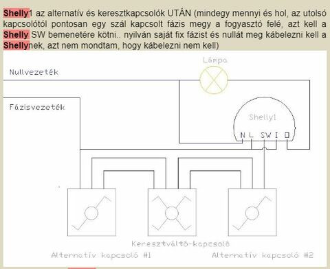

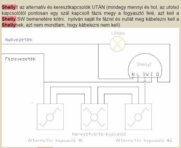

Ubermutant, Vampire17 köszönöm a válaszotokat. Ennek örülök, mert MQTT+HA+NodeRed rendszert készülök felhúzni a kis TinkerBoardomra, és arról (is, illetve kettő darab kapcsolóról is) szeretném vezérelni azt az egy lámpát. Viszont nem fog függeni az MQTT-től ha jól értem, így ha lehal az MQTT broker, akkor is menni fog az alternatív kapcsolás

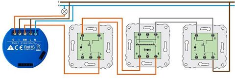

Azt szeretném kérdezni, hogy az alábbi kapcsolást amit enesbcs forumtárs vetett fel, a Shelly csak Tasmotával, vagy a gyári fw-el is tudja?
Köszönöm a válaszotokat!
