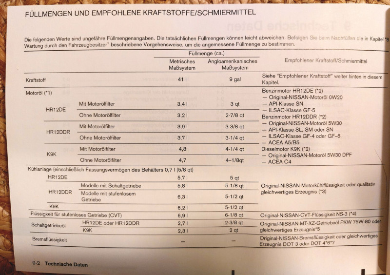

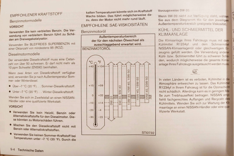

    Részemről a konklúzió
    Elsődleges: 0W-20, API SP/SQ, ILSAC GF-6A/GF-7A
    Alternatíva, ha valaki rosszul van a 0w20 hallatán: 0W-30/5W-30 A5/B5 kicsit vastagabb hthssel de még az eredeti elképzeléshez közel maradva.
    C3 semmilyen szinten nem szerepel a kézikönyvben sem és a motor technologiája, filiozofiája sem erre épül vagy hogy mondjam. Hiába mantrázza a márkaszerviz.
    Vélemény esetleg?

    A C3 még mindig nem értem hogy jön ide..ott van az első képen az A5/B5 mint alternatíva, egyfajta menekulout, de azok is ugye 2.9-3.5 közötti hthses olajok. Hogy kerul kepbe a vastagabb 3.5 hths feletti c3 ehhez a motorhoz? Főleg hogy az elsődleges 0w20asok is 2.6-2.7 hths korul mozognak.

    Pont a renault-t akartam en is felhozni rn0720 nagy kedvenc, sokszor szembejött. Ott nincs kérdes 5w30 rn0720, c4 viszlát.
    Itt a Note eredeti kézikönyve, szokásos japán agymenés 0w20tól a 20w50ig tartó skálával és egy kis katyvasszal.
    Gemini magyarázat
    1. Kép: A "gyors" technikai táblázat (Füllmengen)
    Ebben a táblázatban a Nissan összefoglalja, miből mennyi kell.
    Amit itt látsz: A HR12DDR motorhoz (3,9 liter) az 5W-30-at írták be elsőnek.
    Miért van ez? Ez a táblázat a szervizeknek szól, ahol az 5W-30 a legelterjedtebb "hordós" olaj. Ez egy általános érték, de nézd meg a kis csillagot (*2) a motor megnevezése mellett! Ez a csillag azt mondja: "Ne állj meg itt, olvass tovább!"

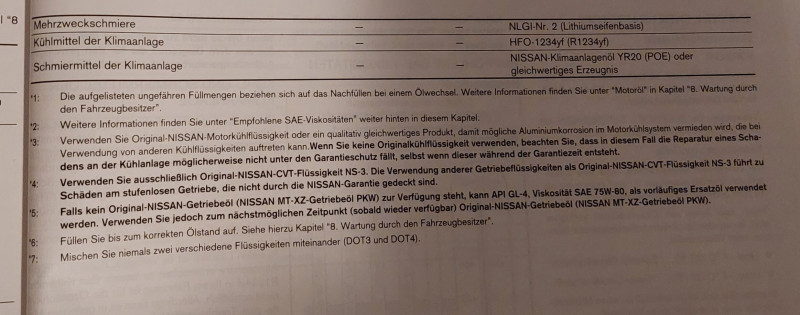

    2. Kép: A "magyarázó" lábjegyzet
    Itt találod meg a választ a csillagra.
    A lényeg: A *2-es pont szövege szerint: "Weitere Informationen finden Sie unter 'Empfohlene SAE-Viskositäten' weiter hinten in diesem Kapitel."
    Magyarul: "További információkért keresse meg az 'Ajánlott SAE-viszkozitások' részt hátrébb ebben a fejezetben."
    Ez a döntő lépés: A gyár itt közli veled, hogy a táblázatban szereplő 5W-30 csak egy opció, de a részletes, specifikus ajánlás nem itt van, hanem a grafikonon
    3. Kép: Az "igazi" szakmai ajánlás (Preferált viszkozitás)
    Ez az az oldal, ahová a lábjegyzet irányított téged. Ez a végső igazság a motorodhoz.
    Amit itt látsz: A grafikon felett ott a kulcsszó: "Vorzugsweise 0W-20" (Elsődlegesen/preferáltan 0W-20).
    Miért ez a legfontosabb? Mert ez nem egy általános lista, hanem a mérnökök útmutatása. A 0W-20-as oszlop a leghosszabb, ez fedi le a legjobban a motor igényeit a leghidegebb reggeltől a legforróbb nyárig.
