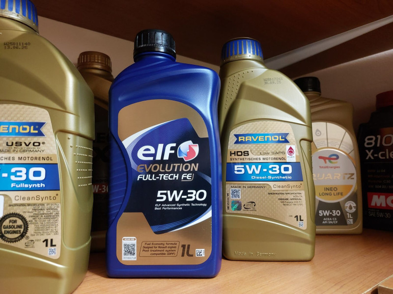

Motul 8100 Power 5W-30 vs Ravenol VMP 5W-30
Viszkozitás 40°C: 64.2 mm²/s vs 66.3 mm²/s
Viszkozitás 100°C: 10.8 mm²/s vs 11.9 mm²/s
HTHS viszkozitás 150°C: 3.2 mPas vs 3.7 mPas
VI: 160 vs 179
Dermedéspont: -45°C vs -60°C
Lobbanáspont: 248°C vs 238°C
TBN: 7.9 mg KOH/g vs 8.8 mg KOH/gQru, váltóolajnál nekem is külön hangsúlyozták azt hogy full szintetikus legyen és 75W-90.

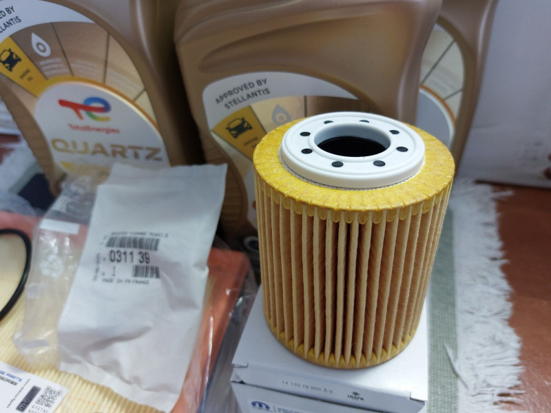

Suzukáj megkapta a kis szervizét. Az előző olajban (Motul 8100 Power 5W-30) 5262 km volt.
- Ravenol VMP 5W-30
- Ravenol HJC hűtőfolyadék, teljes csere többszöri átmosással, meg is járattuk az autót többször is a cserék alatt. Az utolsó öblítés már bekevert folyadékkal történt, az is le lett eresztve és utána ment bele a végleges fagyálló. Eleve volt 6,5 liter bekevert és 2x1,5 liter tömény. Utóbbi kettő megmaradt bontatlanul.
- új Mann légszűrő
- új üzemanyagszűrő
- új, eredeti japán, suzuki leeresztő csavar+alátét/tömítés
- új NGK BPR6ES-11 gyertyák
Tavaly tavasszal volt utoljára komplett csere, akkor a gyári ecstar super coolant 2-t kapta.
Tavaszi tervek, fékfolyadék + kap komplett vezérlést vízpumpával, esetleg a fékek még át lesznek nézve.

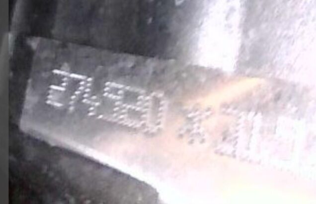

Elvileg ez még mindig M274, nem itt van a félreértés? 3 szerviz nézte alvázszám szerint
C 300e 155kW, 2019-2021 motorvariánsok között ott van,
1,991 cc (121.5 cu in) turbocharged 16V I4 (M274 DE20 LA) + Electric Motor (PHEV)
211 PS (155 kW; 208 hp) + 122 PS (90 kW; 120 hp) at 5,500 rpm
350 N⋅m (260 lbf⋅ft) + 440 N⋅m (320 lbf⋅ft) at 1,200-4,000 rpmGemini,
A motorkód tisztázása
Bár sok forrás azt írja, hogy 2018-ban jött az M264, a C 300 e (hibrid) esetében a Mercedes egy kicsit trükközött. A hibrid hajtáslánchoz (PHEV) sokáig az M274 kódú motort tartották meg, mert a villanymotorral való összeépítés (a 9G-Tronic váltóba integrálva) ehhez a blokkhoz volt kész.
Az autód motorja: Valóban az M274.920 (vagy annak hibrid specifikus változata).
A különbség: Ez a motor (M274) alapvetően egy régebbi konstrukció, amit eredetileg részecskeszűrő nélkül terveztek.
Akkor miért a 229.5?
Most már összeáll a kép, miért mondják a márkaszervizek és az olajkeresők a 229.5-öt:Nincs GPF/OPF (valószínűleg): Az M274-es motorok jelentős része – még 2020-ban is a hibridekben – úgy ment át az emissziós teszteken, hogy nem minden változat kapott benzines részecskeszűrőt. Ha nincs benne részecskeszűrő, akkor a Mercedes logikája szerint a 229.5 (ami egy "erősebb" olaj) a legjobb választás.
A gyári előírás: Az M274-es motor "anyanyelve" az MB 229.5. Ezt a motort 0W-40-es vagy 5W-40-es olajjal tesztelték millió kilométereken át.

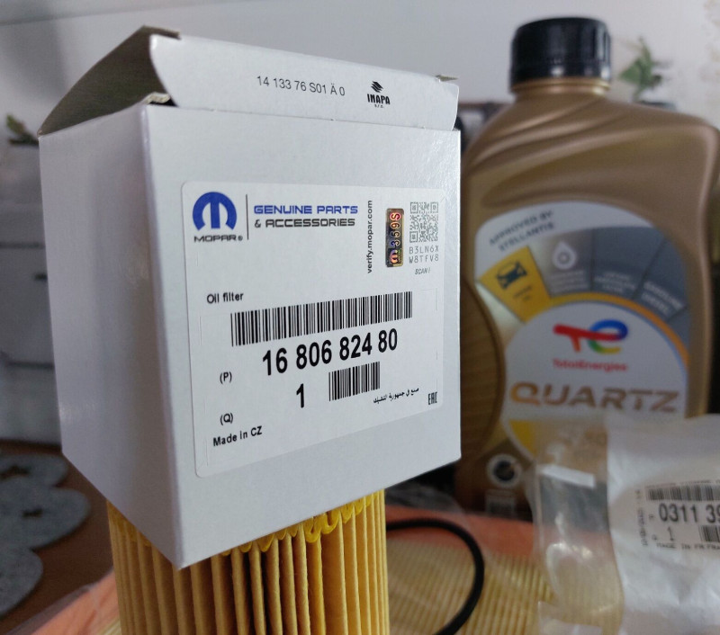

Mercedeshez ritkán kell bármit is összeszednem de most van egy 2020as hibrid C300-as amihez próbálok összeszedni cikkszámokat. Elmondhatom, hogy az eddigi összes márka közül ez eddig a legkeményebb dió. Külön kiemelném a Pappast, akik kihülyítettek, aztán nem segitettek semmiben. A szokásos nem adhatnak ki cikkszámot szöveg. Világosan elmondtam telefonban miről van szó, ok izé ez meg az, ok menjek ki "megoldjuk". Na úgy oldottak meg hogy sehogy. Még azt se tudták kideríteni kivel beszéltem, jön a fickó akinek mondjuk semmi köze nem volt az egészhez, hogy hát itt 600an dolgoznak honnan tudják. Nyilván 600-an egy szevizben...
Hovány szintén ilyen fatökű hozzáállású. Ehhez képest a BMW-nél, Rack autónál, úriemberek voltak. Az a baj ezeken a tuskókon kívül nem sok lehetőség van. -

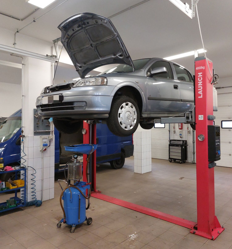

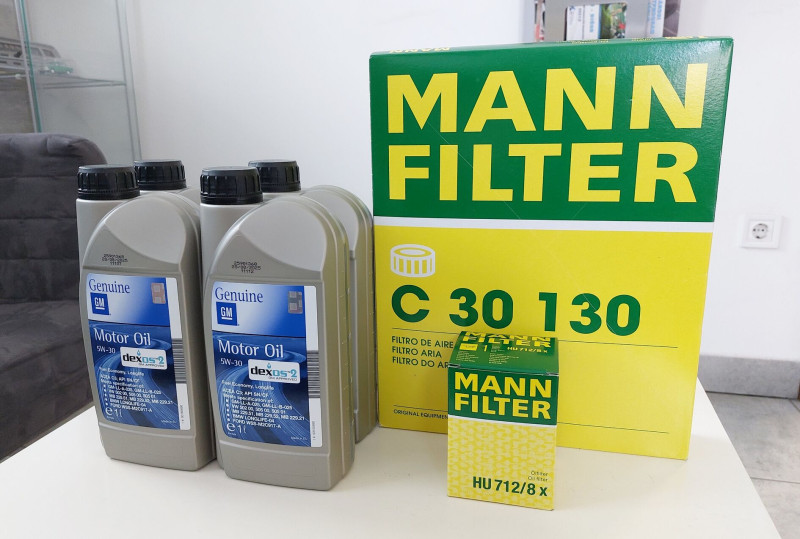

Csomagtartójában volt fél liter gyári gm olaj, ami jó jel mert 3,5 liter kell bele olajcserénél, így beleillik a képbe ez a pont fél liternyi maradék.
Hasonló történet az olajdokinál, nem mostani de így utólag érdekes.
"Opel Astra J 1.4 turbo gépkocsimban 5600 km állásnál olajat és szűrőt cseréltettem az egyik Opel szakszervízben. A munkafelvevő MOBIL SUPER 3000 X1 5W-40 olajat mutatott, hogy ezt teszik a gépkocsiba. Az olajos doboz matricáján láttam az opel minősítését: GM-LLB-025. Az Astra dokumentációjában DEXOS 2 szabványnak megfelelő olajat írnak ehhez a típushoz.
A kérdéseim a következőkez a Mobil Super 3000 X1 5W-40 olaj okoz-e károsodást mivel nem Dexos 2 minősítésű? A szervízfüzetben nem jelölték meg az olaj minőségét csak a viszkozitását, ez helyes eljárás-e . Egy garanciális járműnél? A MOBIL olajnak van Dexos 2 minősítése?
Kedves Levélíró!
A GM-LL szabványok a korábbi Opel szabványok, a Dexos 2 pedig az új. Jobb lett volna a Mobil Super 3000 XE 5W30-at betölteni, mert az a Dexos 2-nek megfelelő olaj, de egy csereperiódus alatt nem lesz probléma ebből az olajból sem. Az, hogy mit írnak a szervizfüzetbe az változó - úgyis a pecsét a lényeg. Mindaddig amíg a szerviz adta az olajat és nem Ön vitt oda valamit más fajtát, addig az övéké a felelősség."
Mi is a baj még a fenti Mobil olajjal? ezt nem fejtette ki az olajdoki. Egyrészt nem tudja a dexos2-t, ok, de semmilyen szinten nem tudja a korábbi benzines GM LL A 025-ös előírást sem, csak a B-t, azt is csak a Mobil szerint, tehát nincs gyári elfogadása semmire, ami Opel. Arról nem beszélve, hogy B-t nem is lehetne tölteni az A helyére.
Másik dolog, szegény turbo-s J astra tulaj akkor még nem tudta, hogy időzített bombán ül, többek közt ezeknél tiltották meg aztán a dexos2 olaj használatát az LSPI jelenség miatt, ami valamivel később már az autó megjelenése után derült ki. -

Turbosoknál vált ketté a dolog, itt még nem játszik az lspi szarság szerencsére. Akkor jött be a dexos 1 gen2 utána a gen3 és a későbbi már psa-s opel előírások. Ennél meg jó a dexos2 is. De amúgy az is mehetne bele, itt minden visszafele kompatibilis. Aktuális legújabb ide vonatkozó előirás az OV 040 1547-G30.
Ami durva hogy a total az nfc-t ajánlja hozzá, ami A5/B5-ös olaj, amit a kézikönyv szerint tilos használni ebben a motorban.. a long life olajuk is tudja a fenti G30-at vagy dexos1 gen3-ra ott a future fgc, szóval nem értem az nfc-t. -

Van egy kifejezetten jó állapotú 1.4-es G Astra (2005) a latótérben. Megérdemelné a jót.
Bele merjük tenni? Francért nincs hivtalos elfogadása.. csak ajánlás. De a HLS 5W-30, aminek van dexos2 elfogadása kb minden szempontból gyengébb, mint ez.
Ravenol SSO 0W-30 (USVO, CleanSynto)
Specification: ACEA A3/B4, API CF, API SN
Approvals: BMW Longlife-98, MB-Freigabe 229.5, Renault RN0710, VOLVO VCC 95200356 - Service Fill, VW 502 00, VW 505 00
Recommendation: BMW Longlife-01, GM-LL-A-025, GM-LL-B-025, Renault RN0700, VW 503 01Viscosity at 100 °C mm²/s 12,0
Viscosity at 40 °C mm²/s 60,9
Viscosity Index VI 198
HTHS Viscosity at 150 °C mPa*s 3,57
Pourpoint °C -60
Flashpoint °C 236
tbn mg KOH/g 12,5Vagy REP 5W-30 (itt van dexos2 jóváhagyás)
ACEA C3, API SNViscosity at 100 °C mm²/s 12,2
Viscosity at 40 °C mm²/s 73,4
Viscosity Index VI 165
HTHS Viscosity at 150 °C mPa*s 3,7
Pourpoint °C -60
Flashpoint °C 244
tbn mg KOH/g 8,1 -

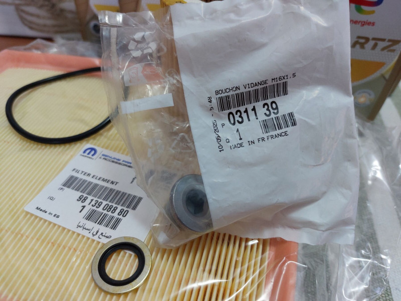

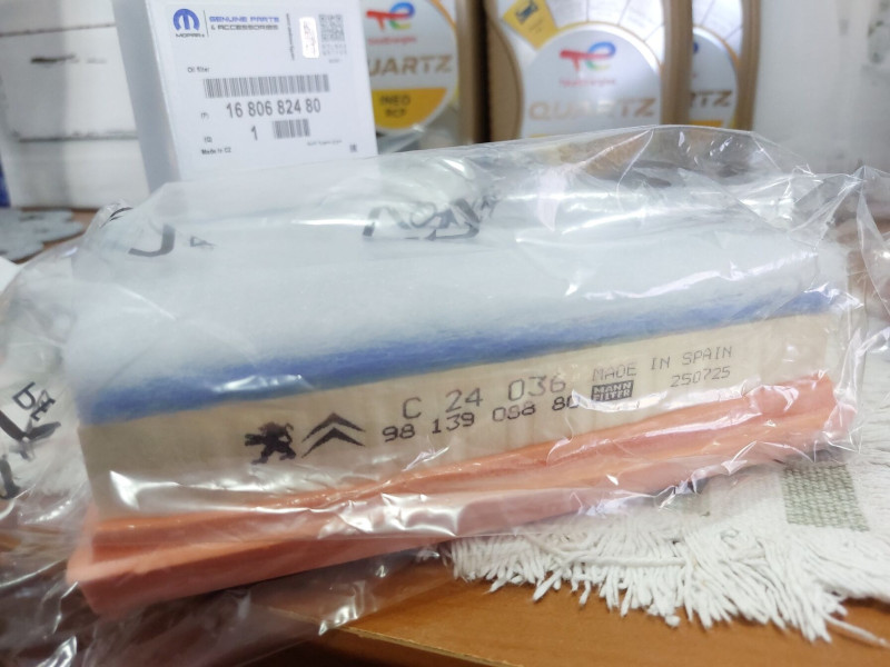

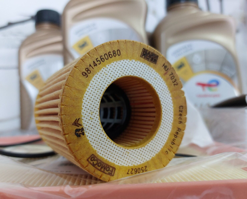

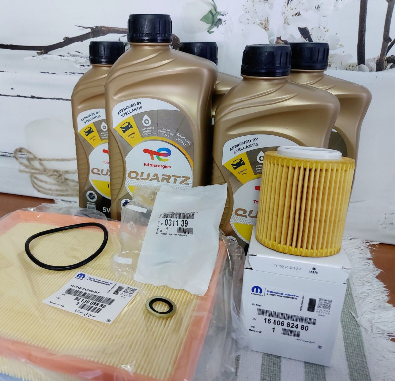

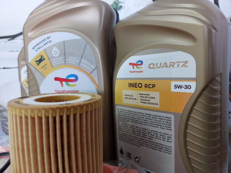

Mehetne ha saját lenne, de most szegény opel nem megy versenypályára, Total Quartz Ineo Long Lifeot kap. Sajnos megint utólag jutott eszembe. Ugye 6 litert kellett venni, az 5 ok, de plusz egy itthon is lett volna.. az már felesleges volt.
Rep egyelőre csak mutatóba lesz a gyűjteményben, meg egy HDS a Renault RN0720 előírás miatt.

Aztán az olajszűrő háza miért úgy néz ki, mint amit a kutya szájából rántottak ki? Nem lehet, hogy ez összefüggésben van a vélt hibával?
Azt kellett volna látni, hogy letekeri és beömlik oda a motortérbe 3 deci olaj vagy mi volt elképzelés? A videót se kellett volna pont a letekerés kózepén megvágni. Bár az se igazolta volna, hogy tényleg akkor tekeri le elsőnek. -
d4d
Szűrő témához. Azt tudom megerősíteni amit tibbike írt. Bár én csak másodkézből hallottam ilyet. Tavaly beszéltem VW-nél olyannal, aki szűrő gyártásban is dolgozott és ő is azt mondta, hogy nem igaz hogy a gyári, legyen mann, az ugyanaz mint a mann név alatt forgalmazott mann. Nem ugyanolyan körülmények között készülnek és főleg az ellenőrzés amiben nagyon szigorúan veszik a gyári alkatrészek gyártását. Ahogy tibbike írta, az autógyártó részéről elvileg elég szigorúan és szorosan követik a gyártási folyamatokat.
Egy biztos lehet, minőségellenőrzés tekintetében tuti, hogy nem egyforma a kettő.Tegnap megjött a leeresztőcsavar, itthon vettem észre, hogy más a cikkszám vége, na mondom mehetek vissza, de telefonon megnyugtattak hogy csak a cikkszám változott, ami nekem volt felirva már nem aktuális.

Olajmarketes túra
Suzukájhoz beszereztem az olajat. Ravenol VMP lett végülis. Nem volt baj a Motullal csak ki akartam próbálni mást is. Ebben több a tartalék hths 3.2 mpas vs ravenol 3.7 meg ilyesmi. De majd amikor a 39 kW-ttal megindulok az érdi emelkedőn hátam mögött a 6 személyes Adria lakókocsival egy 40 fokos júliusi napon, akkor lehet visszaváltok valami 20W60-as részing kompetisön olajra, nehogy megszakadjon az olajfilm.
Hűtőfolyadékból szintén jött még 2x1,5 liter csak ez a koncentrátum verzió.
És végre van már olyan olaj amin ott az API SQ logo/felirat is. Igaz ez nem fullos Ravenol, nem usvo-s, de nem baj, sehol nem találtan eddig SQ cimkés olajat.Gyártási idők,
HJC 2025 december 3
VMP 2025 szeptember 16
HDX 2025 november 25M0, 55-ös kijárat, Nagytarcsa, Rákosliget felé kell kimenni, (M3 felé vezető oldal) innen már csak kb 1,5-2 km.
d4d
És miben lehet jobb a Motul Power vagy DXG a VMP-vel szemben? Gondolom az lspi problémás motoroknál az api sp-sq miatt jobb a másik kettő, a vmp "csak" sn.
Ezen adatok alapján világosan eldönthető melyik olaj a jobb adott viszkozitáson belül? Egyebként úgy látom ez a 3.7es hths értek, amit a vmp tud, elég combos egy 30as olajhoz képest. -
d4d
Nos, amíg kedves norrberth kolléga kiröhögi magát
egy kis segítség kellene. Kicsit beletúrtam itt a dolgokba. Lehet hogy nem jó helyen keresgélek? Swifthez. Jól értelmezem, hogy az adatok alapján, ha a motor védelme az elsődleges szempont akkor itt bizony a VMP a nyerő? Veri a dxg-t és a 8100 powert?xW-30 (9.3-12.5 cSt)
Kinematikai viszkozitás (100°C) / HTHS viszkozitás (150°C) / Viszkozitási index / Dermedéspont / Lobbanáspont / TBN
Ravenol DXG 5W-30, API SQ
11.1 cSt / 3.25 mPas / 163 / -54°C / 244°C / 7.8Ravenol VMP 5W-30, API SN, ACEA C3
11.9 cSt / 3.7 mPas / 179 / -60°C / 238°C / 8.8Motul 8100 Eco Lite 5W-30, API SQ
11.4 cSt / 3.3 mPas / 166 / -39°C / 228°C / 8.5Motul 8100 Power 5W-30, API SP
10.8 cSt / 3.2 mPas / 160 / -45°C / 248°C / 7.9Motul X-Cess 5W-30 A3/B4, API SL
12.0 cSt / 3.5 mPas / 166 / -36°C / 230°C / 12.5 -
