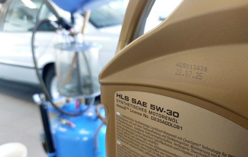

Kauffernél vettem 2x1 liter Total RCP-t, mindkettő gyártási ideje 2025.07.30.
Mobil1 ESP 5W30-ból még nem volt náluk API SQ-s. Abból is hoztam volna.

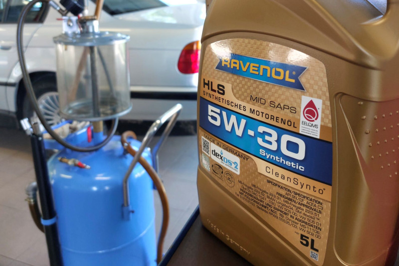

- Ravenol SMP 5W-30 (Cleansynto)
- Ravenol HLS 5W-30 (Cleansynto)
- Ravenol VMP 5W-30 (Cleansynto, USVO)
- Meguin megol Low Ash Energy ST 5W-30
- Addinol Superior 0530 ST 5W-30
- Wolf Officialtech 5W-30 MS-SFE
- Rowe Hightec Synt RSS 03 5W-30A Fuchs kicsit kakukktojás. A hivatalos oldalon csak ajanlás szinten szerepel a Stellantis-os és a két PSA előírás, ugyanakkor sajtóhírekben és más nem hivatalos forrásokban a Stellantis által elfogadott olajként nyilatkoznak erről az FPW03 5W-30-asról. Kellene írni nekik, de mivel mára tele a tököm az olajokkal, így most ennyi volt a nyomozás.
