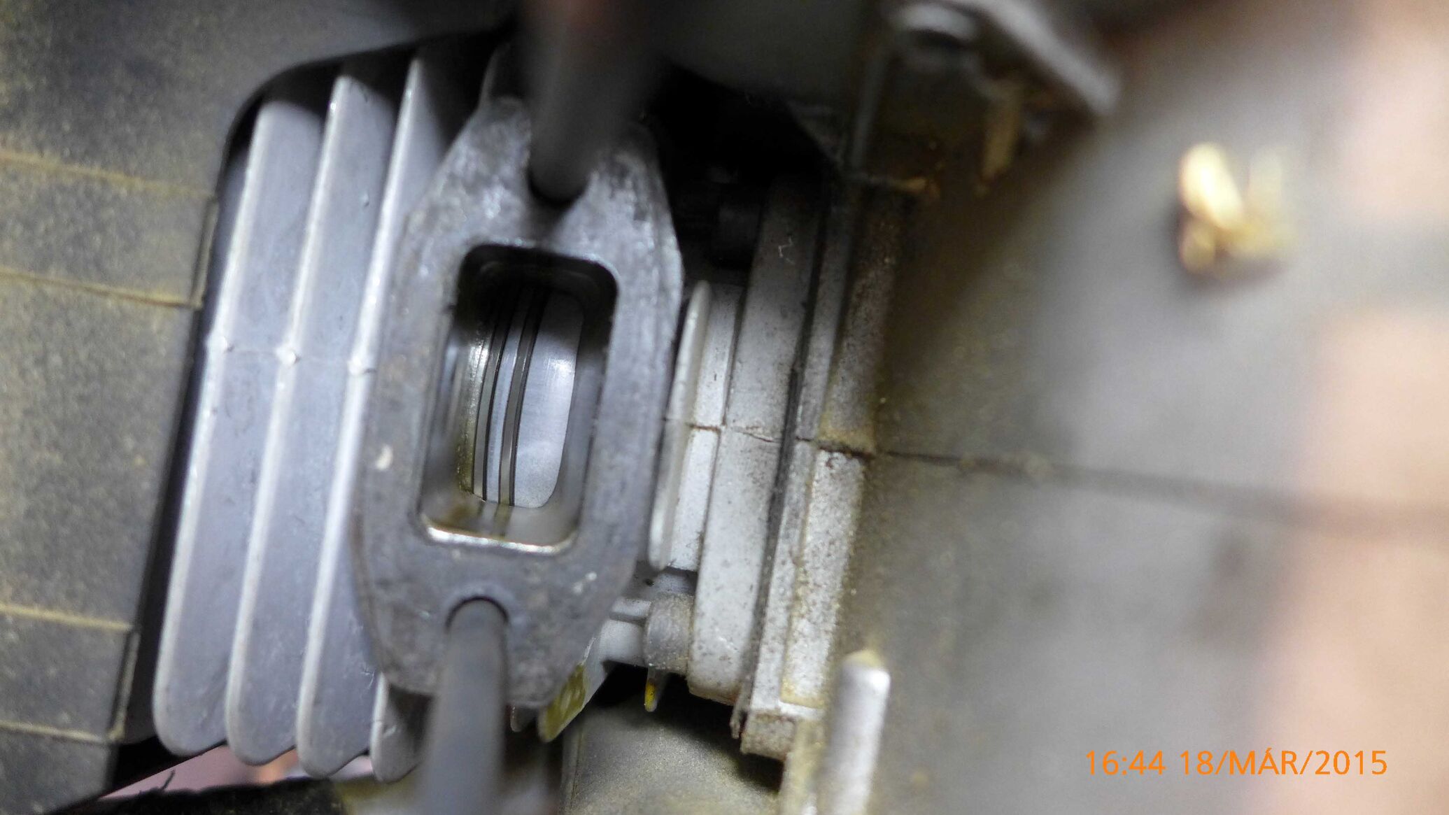

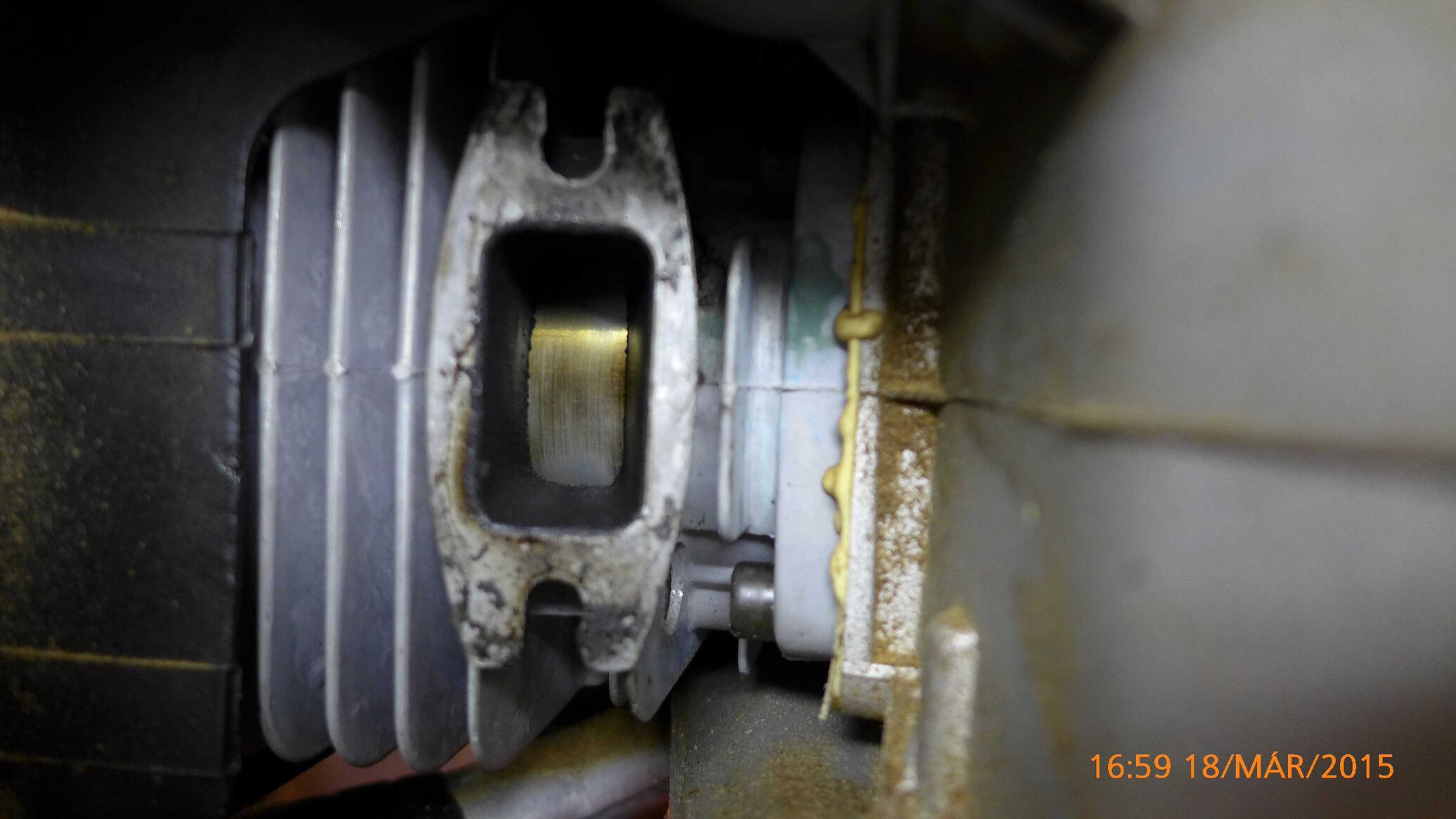

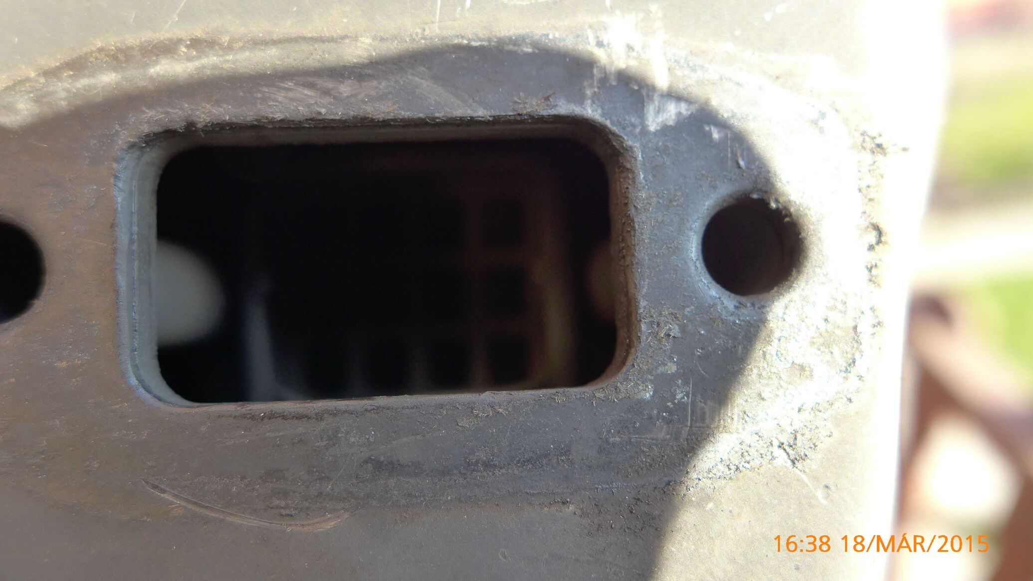

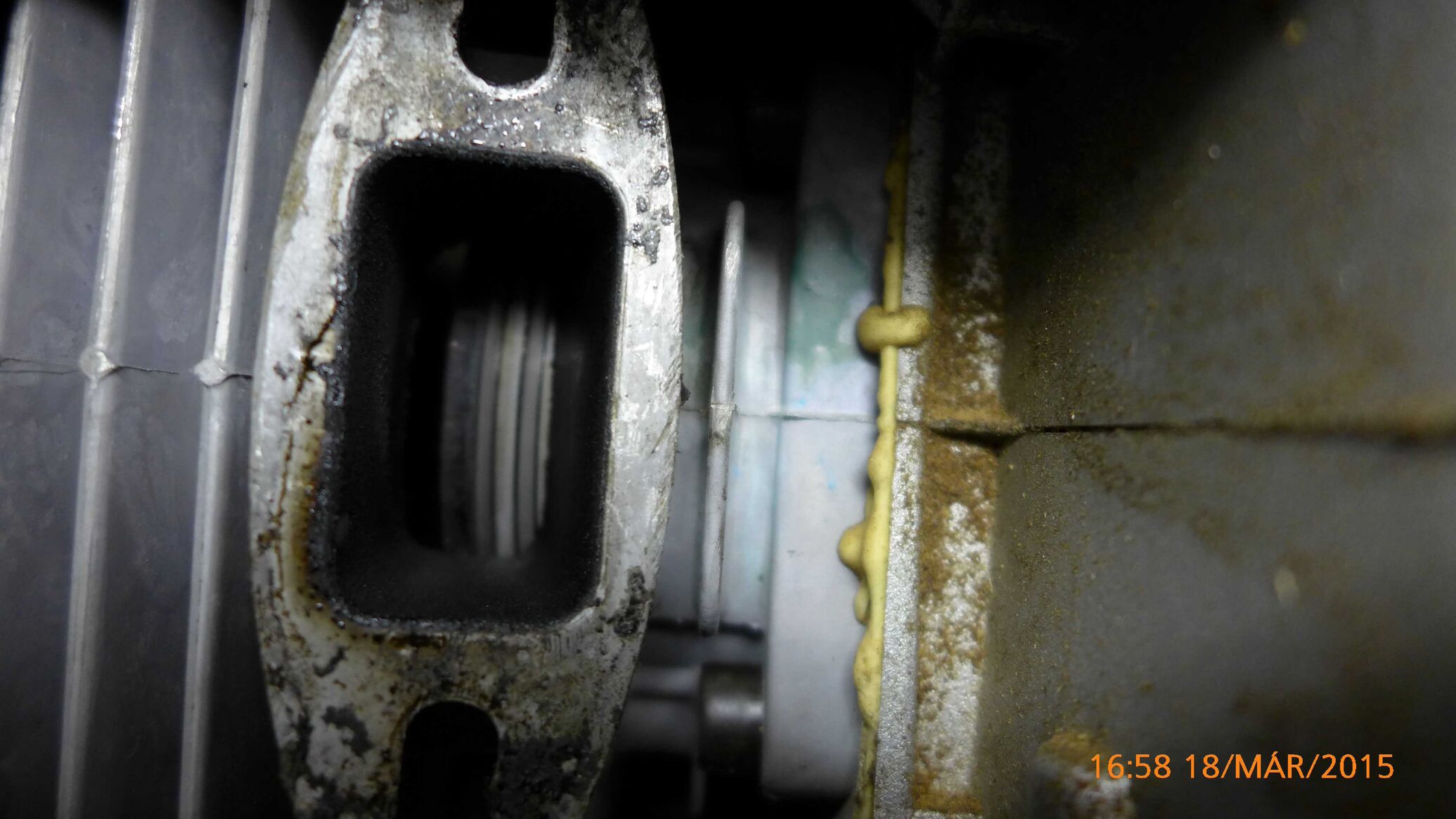

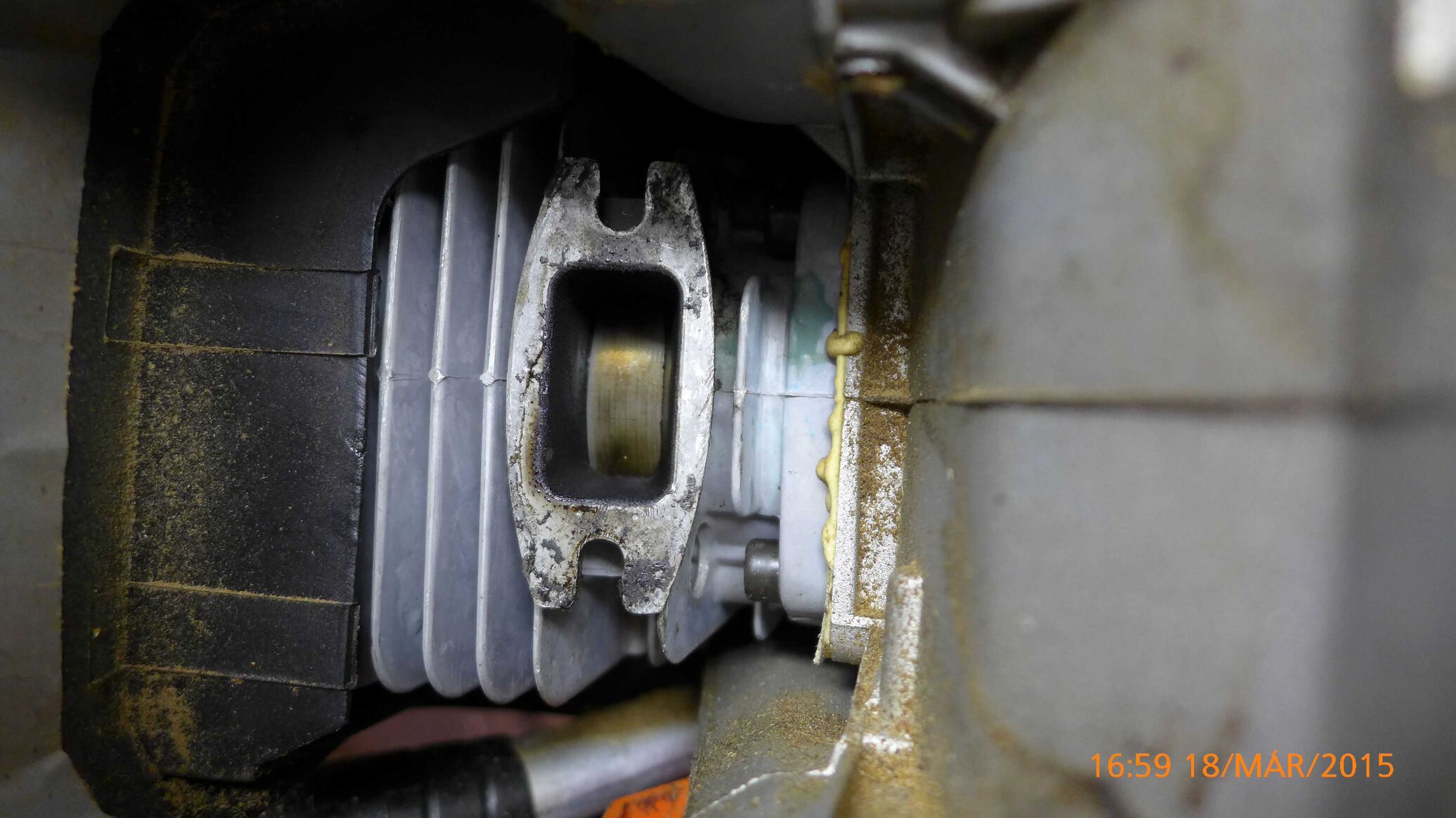

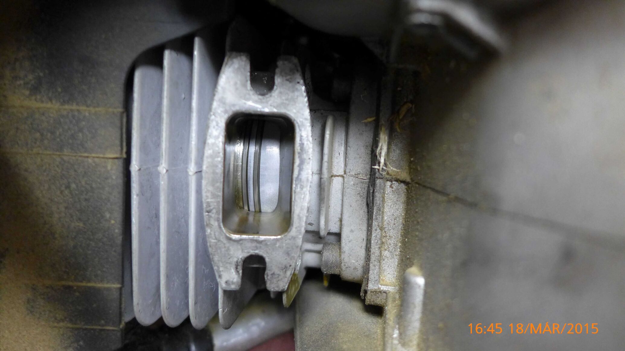

Néhány kép:Motul 710 olajfilm 1:45 [link]
Motul 800 olajfilm: [link] [link]
Castrol Poer1 Racing: [link]

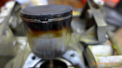

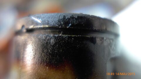

Megsült Oleo 560: [link] ( henger megmentve, javítva, dugócserés lett)
Oleo 510 néhány üzemórás Oleo olajjal: [link]

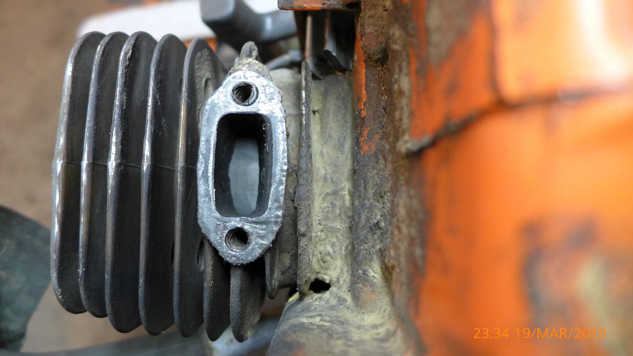

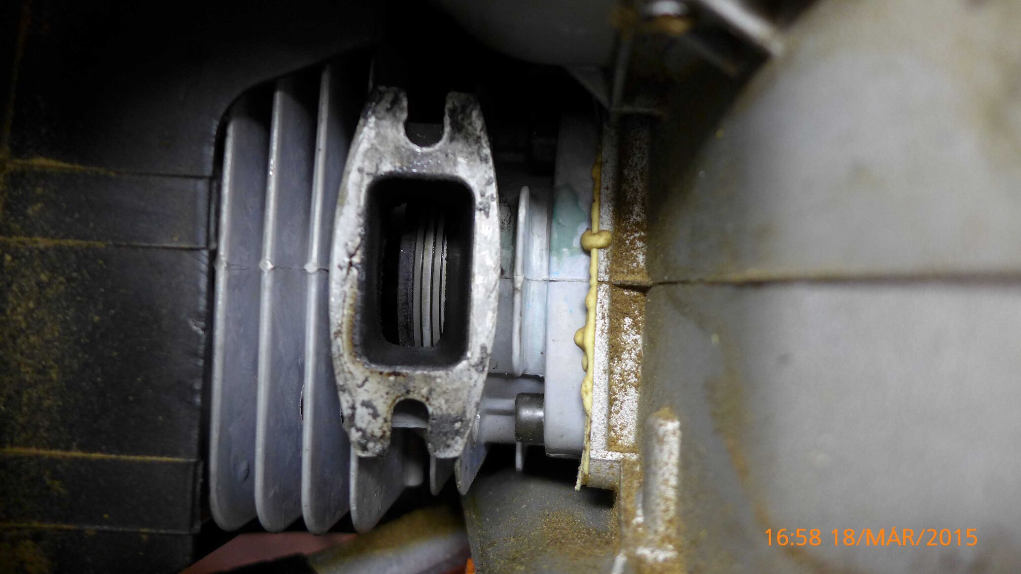

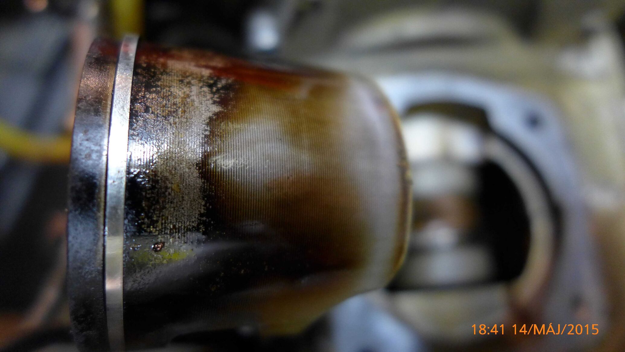

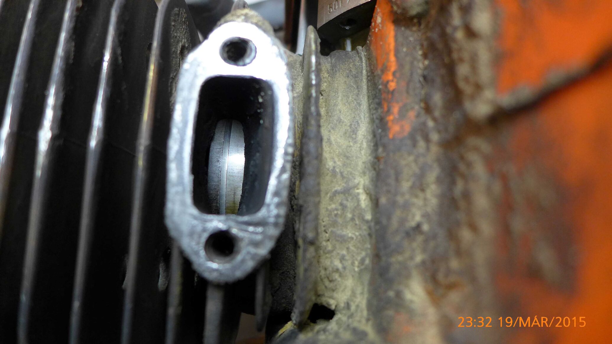

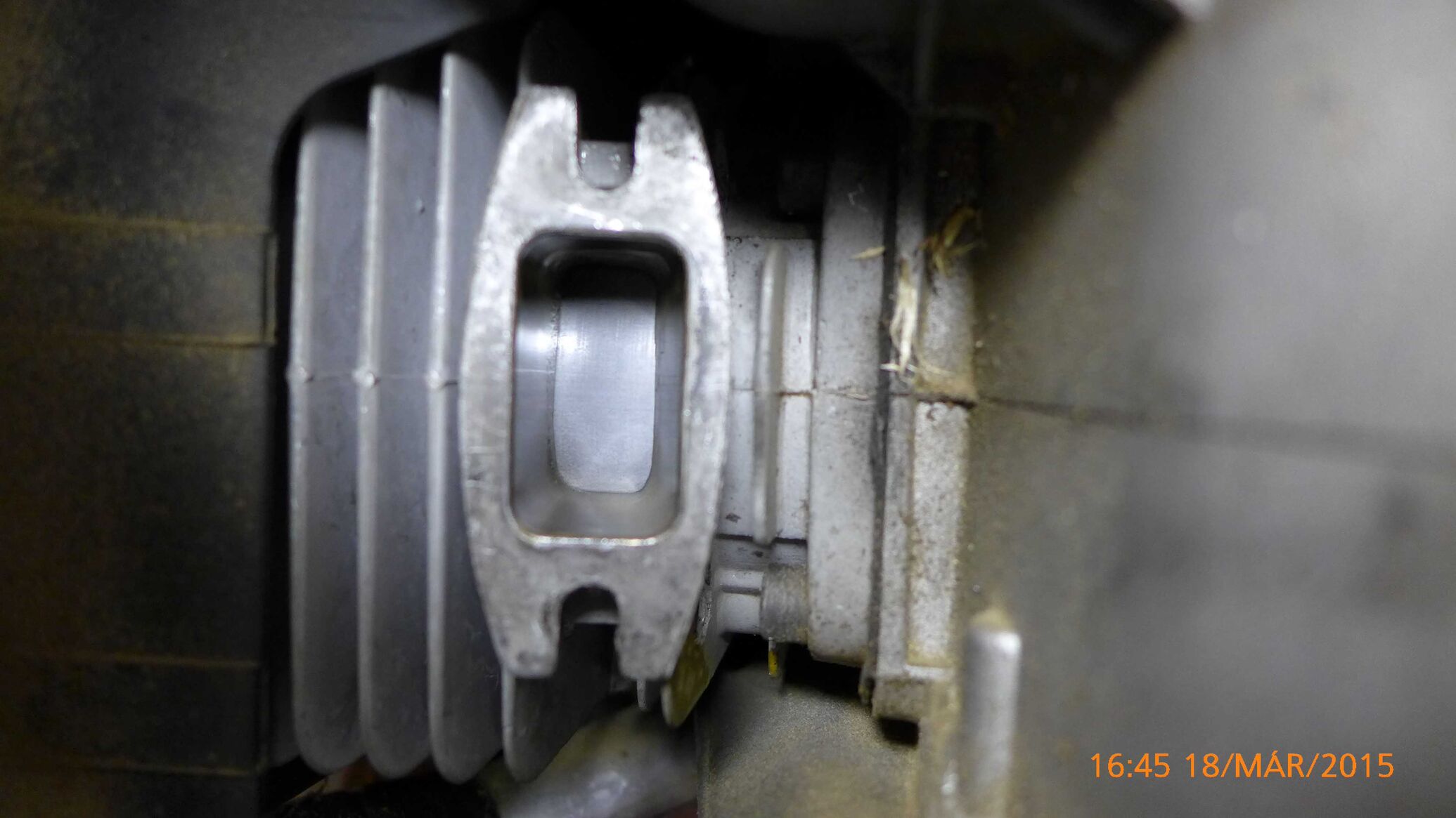

Elrettentő példaként egy Husqvarna 343R kasza belsejéről készült képek: ( ásványi alapú, ún. piros Stihl olajjal használták, 1:33)A gép jól indult, használható volt. Saját részre vettem. Mivel én "normális" olajjal használom, ami leoldja a dzsuvát, szépen el kellett takarítanom. Hibátlanul megy a mai napig.

Szummázva én nem használnám ezt az Eni olajat, csak ha tudom, így is, úgy is felújítás lesz.

A Power1 Racing 2T-t sokáig használtam 2T gépekbe, motorba, tényleg hibátlan és tényleg full szintetikus.
Ami nem tetszett benne, hogy nem színez eléggé és büdös. Emiatt az Elf moto 2 tech-et használom már néhány éve. [link] Nagyjából fele annyiba kerül, nem büdös és jól színez. Nagyfordulatú fűkaszákba, láncfűrészekbe, ill hobbi szinten használt krosszmotorba ( egyéb 2T motorba) is ez van használva.
Jó pár éve figyeltem fel rá, mert a hazai Simson verseny szakosztály erre állt rá ( költséghatékony és hibamentes üzem) és teljes megelégedettséggel használták.
Kisgépeket szedtem szét ilyen amik olajjal vannak üzemeltetve ( konkrétan a sajátok) és nincs semmilyen kokszosodás, megégés. Üzemmódtól függően 1:40 ( teligázas, fűkaszás, ill. vastag fák, ) és 1:50 közötti keverési arányban használva ( gallyazós, nem percekig tartó teligázos üzemmód)
A régi 1.6TD Golfba is ezt teszem a gázolajba. ( kb 30L/ 1 deci)
Egy 125-ös ETZ-be több mint elég.
