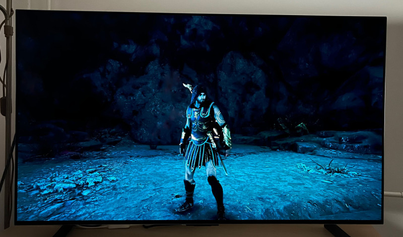

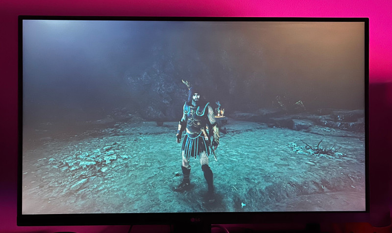

Két kijelzőt használok, egy LG Nano-IPS monitort böngészéshez, olvasáshoz, és egy LG 42C5-t játékhoz, filmhez. Múltkor elővettem egy régi kedvencemet, az AC Odysseyt. Ezt még az IPS monitoron toltam végig. Hát bánom, hogy nem előbb volt meg az OLED
