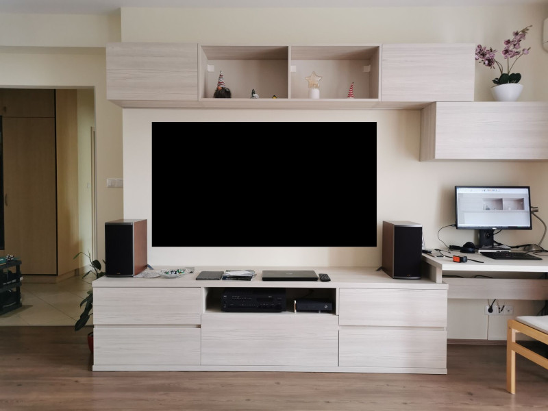

G3 65" és 77" között vacilálok, két dolog miatt.
Az egyik a méret, mert tartok tőle, hogy a 77" nagyon leuralja a szobát, túl nagynak tűnik. A nézési távolság kb. 330-360cm lenne.
65"
77"
A másik, hogy a fal tömör 10cm-es válaszfal téglából van és tartok a 77-es súlyától, hogy bírni fogja-e a 37kg-ot. Az LG nem ajálja a téglára függesztést, bár itt sokan arra rakták. Jó lenne 77-es tulajok tapasztalata a dologról.
Szóval véleményeket kérnék
