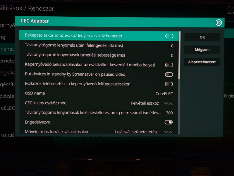

Kösz mindenkinek a segítséget.
Most sajnos semmire nem reagál a tv távirányító az Ugoosban
Én nem állítottam semmit a menüben.Csak az Ugoos távirányítóval hajlandó működni a menü
Pedig eddig ment a tv távirányítóval is.
Ezek a beállítások.Mi mehetett el? Nincs ötletem semmi, hogy miért nem reagál az Ugoos a tv távirányítóra.
Atomgeszi
Celtis
#108882
[link] Itt kilőttem egy pár dolgot, de egyiknél se olvastam a volume-t, de valami miatt mégsem megy.
De annyi baj legyen. Erősítő távirányítóján is fel tudom hangosítani( ráadásul az világítós is, szemben az LG-jével.
) csak hát, ha már a tv távirányítóját használom az Ugoos vezérlésre, kézenfekvő lett volna azzal állítani a hangerőt is.

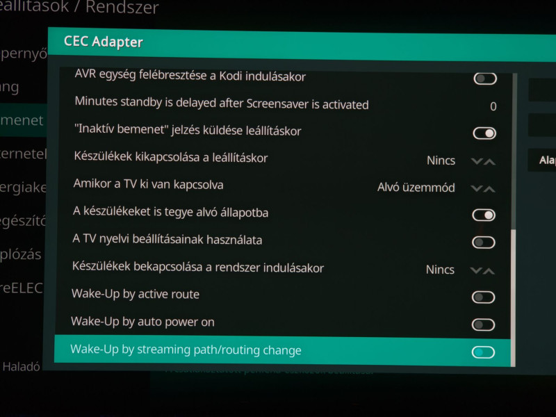

Szerintem a gond okozója maga az Ugoos volt. Az, ha áramot kap, akkor bekapcsol. Ha bekapcsol? Bekapcsol a tv is, ha bekapcsol a tv? Bekapcsol a PS5.
Szóval egy ilyen láncban volt az egész. Most mindent kikapcsoltam, hogy ne kapcsoljon be semmi semmire és megvan oldva.
Eleve rohadt idegesítő volt, hogy ment az Ugoos, namondom jolvan kikapcsolom még kicsit menjen a Youtube a tv-n, hát persze kikapcsolta a tv-t is.
Szóval nekem ez így teljes zsákutca volt az erőltetett ki-be kapcsolásokkal.
(Párom mindig azon nevet, hogy amennyi távirányító meg eszköz van, ő még a tv-t se tudná bekapcsolni, ha neki kellene elindítani valami programot

De, közben meglett.
Most mondjuk a hangerőt nem tudom állítani a tv távirányítójával, de ennyi baj legyen.
Közben kiderült, hogy a PS5 is valami HDMI linken volt, tehát minden bekapcsolt mindent meg egymást minden ki.Ezt, aki kitalálta. Nem tudom, hogy hányan látják ennek hasznosságát, hogy minden össze-vissza kapcsol már több eszköz esetén. Ez már szerintem felesleges túlkapás.

Valaki tudna segíteni Ugoos AM6B+ al kapcsolatban?
Sajnos a rendszerhasználatra befizetett díjak az Adrián ringatóznak, így az áramhálózatunkon mostanában egyre több az áramingadozás. Ma 6x ment el meg jött vissza. Tegnap este 3 db impulzus szerű ingadozás volt.
De az a lényeg, hogy most megpróbáltam bekapcsolni az Ugoos-t, és nem ad képet. Egy fekete képernyő van, ami a furcsa, hogy hallom a kis suhanó hangot, ahogy a menüben lépkedem. De nem is koromsötét a képernyő, hanem egy fokkal világosabb, tehát láthatóan valamilyen tartalmat próbál kiküldeni.
Mit lehet ezzel most tenni?
