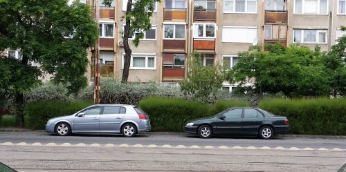

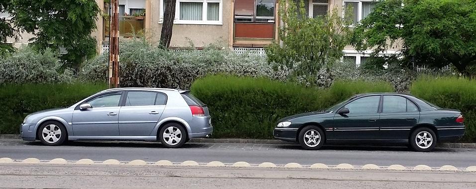

Belül nagyobb a Signum
Szerettem amúgy az Omega-t, csak jött egy olyan lehetőség amit nem akartam kihagyni. De az omi se veszett kárba, mert édesapámék tovább használják
