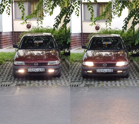

Elég egyszerű bekötni, másfél órám ment rá, de annak a nagy része a felcsavarozás volt, bekötés már pite. Persze könnyű nekem villamosmérnökként, de akkor sem bonyolult.
Én DRL-102-t vettem, szép homogén fénycsíkkal világít, nem pöttyös. Ez dimmerelős típus, nem kapcsol le teljesen. Amúgy összesen 4 szálat kellett bekötnöm, piros közvetlen az akksi pozitívra megy (gyárilag van a modul előtt a vezetékben biztosíték), fekete közvetlen az akku negatívra, narancssárga megy egy gyújtás pontra (én a trafó alatt a gyújtás modul egyik feketéjére tettem, kilámpáztam), zöld szál a tiltó szál amit a helyzetjelzőről vettem, aztán már csak rögzíted a kábeleket és a modult aztán csók. Gyújtásra már felkapcsol a DRL, helyzetjelzőre le és mivel a helyzetjelző a tompított mellett is világít ezért amikor felnyomod a tompítottat vagy a refit akkor is ledimmerelve marad. Teljesen szabályos. Viszont amikor lekapcsolt lámpa mellett csak villantasz egyet a fénykürttel akkor nem dimmerel le, mivel akkor nem villan a helyzetjelző. -

Szabályosnak kell lennie, mivel a vezérlő modulja gyárilag ilyen. Bekapcsolt tompított mellett már csak dísz fénye van. Tegnap megvolt este a főpróba is, mert a rendőr nem jött utánam.
"E" jel van, kesztyűtartóban ott van az NKH állásfoglalása kinyomtatva, amit a lumenet a DRL-lel együtt küldött.

Képen tűnik melegnek a fénye, amúgy kékes. -
