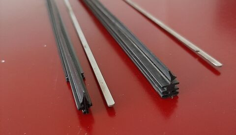

na, kis infót hozok ablaktörlő javítására, ha valaki nem akar kidobni akár 8-10ezret hátsó ablaktörlő lapátra+karra (ha csak készletben kapni épp)
lényeg, hogy B Zafiránál az ablaktörlő karnak van alul-felül 4-4 karma, ami közrefogja a lapátot... plusz két végén ütközik, hogy ne csússzon ki... általában a gumi dobja el magát és pazarlásnak tartom a 20forintos gumi helyett kidobni minden mást, aminek nincs is baja... gondoltam veszek valami olcsó ablaktörlőt és abból áthúzom a gumit... neten nézegettem, milyen a gumi profilja és emlékezetből leakasztottam a praktikeres legolcsóbbat
...persze nem lett azonnal jó, mutatom is a képet... de megoldható
bal oldali a szétszedett praktikeres ablaktörlőből a gumi és a hozzá tartozó rugalmas műanyag sín, méretre vágva... jobb oldali meg a használt, amihez tartozik 2 fémpálca, ami tartást ad neki (ez a gumi legalsó vájatában fut végig kétoldalt) ...az egyik probléma az volt, hogy más a 2 gumi profilja és a pálca a praktikeres gumi alsó vájatában nem marad meg... a másik probléma meg az volt, hogy az a műanyag sín (vagy mi) kb 1mm-el szélesebb, mint kellene és nem tudtam egy mozdulattal az ablaktörlő karba helyezni... lecsiszoltam kb 3 perc alatt mindkét oldalát, hogy keskenyebb legyen és tökéletesen passzol, jól töröl, örülök
8000ft költség helyett lett kb 1000ft és 5perc kézimunka... ezt a pár bekezdést bepötyögni több volt... (és most már 100%-ra tudom, hogy legközelebb milyen profilú gumit keressek ide... a pálcákat megtartottam direkt) -

ablaktörlő lapáthoz gumit merre érdemes keresni? vagyishogy B Zafira hátsó ablaktörlőjét néztem, hogy oda ha tudnék levágni hasonló típusú gumit, akkor kb 3 másodperc alatt ki lehetne cserélni...
felesleges lenne ezért a teljes lapátot cserélni, vagy még másik kart is venni hozzá
...úgy néztem, hogy a gumi rugalmas és alul-felül 4-4 köröm közé illeszkedik, az tartja, valamint mindkét végén ütközik... annyira rugalmas, hogy kis hajlítás után ki lehet akasztani és venni, de ha helyére van rakva, akkor "kirúgja magát" és nem esik ki
